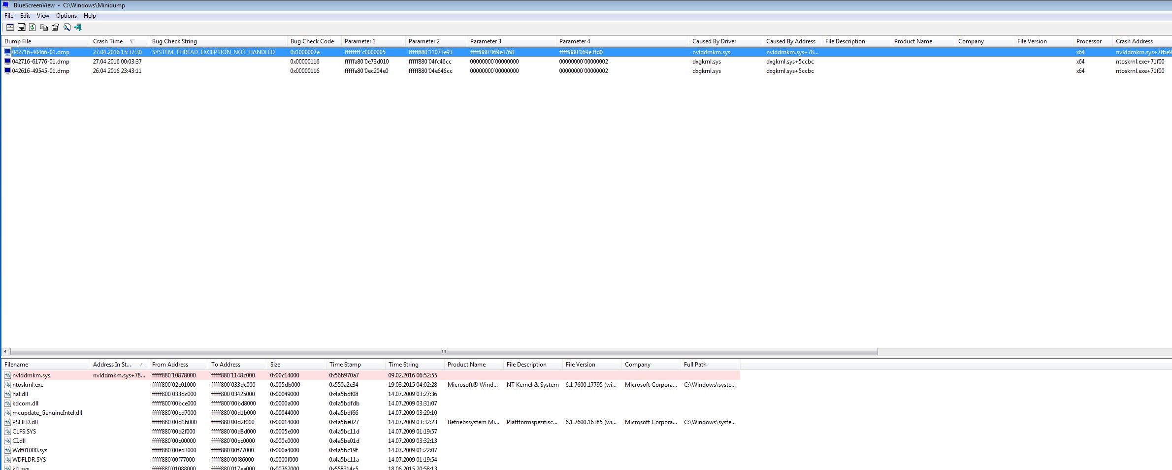

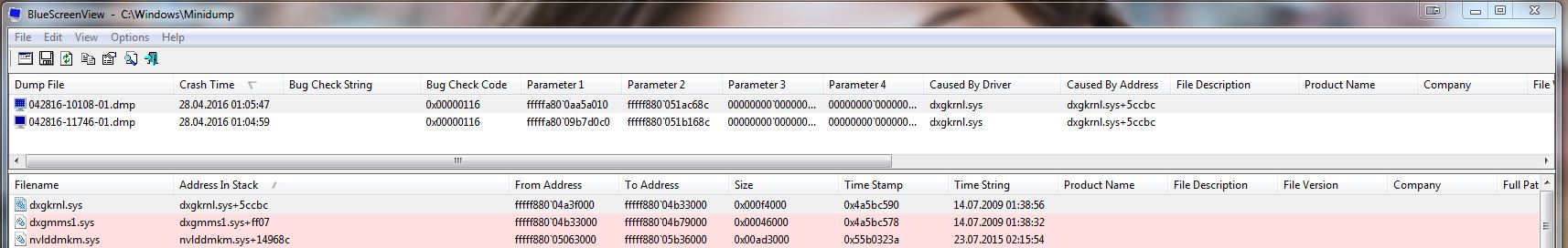

Gestern Nachmittag ist es dann passiert. Das Spiel friert ein und es gibt einen Bluescreen:
Ungefähr dieser hier
http://www.drwindows.de/windows-7-allgemein/60284-bluescreen-grafikkartenfehler-bccode-116-a.html
Seit dem stürzt der PC mit Grafikfehlern bei jedem Spiel/Furmark SOFORT ab.

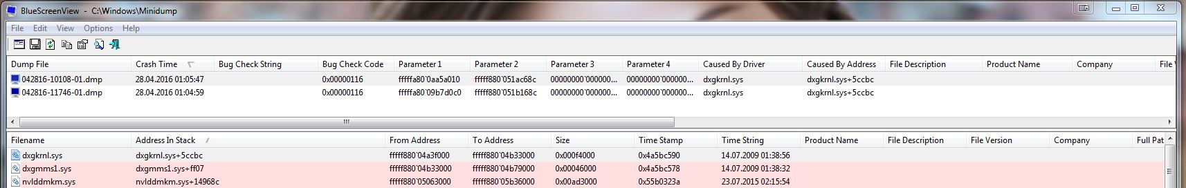

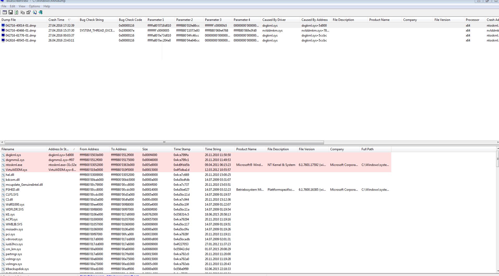

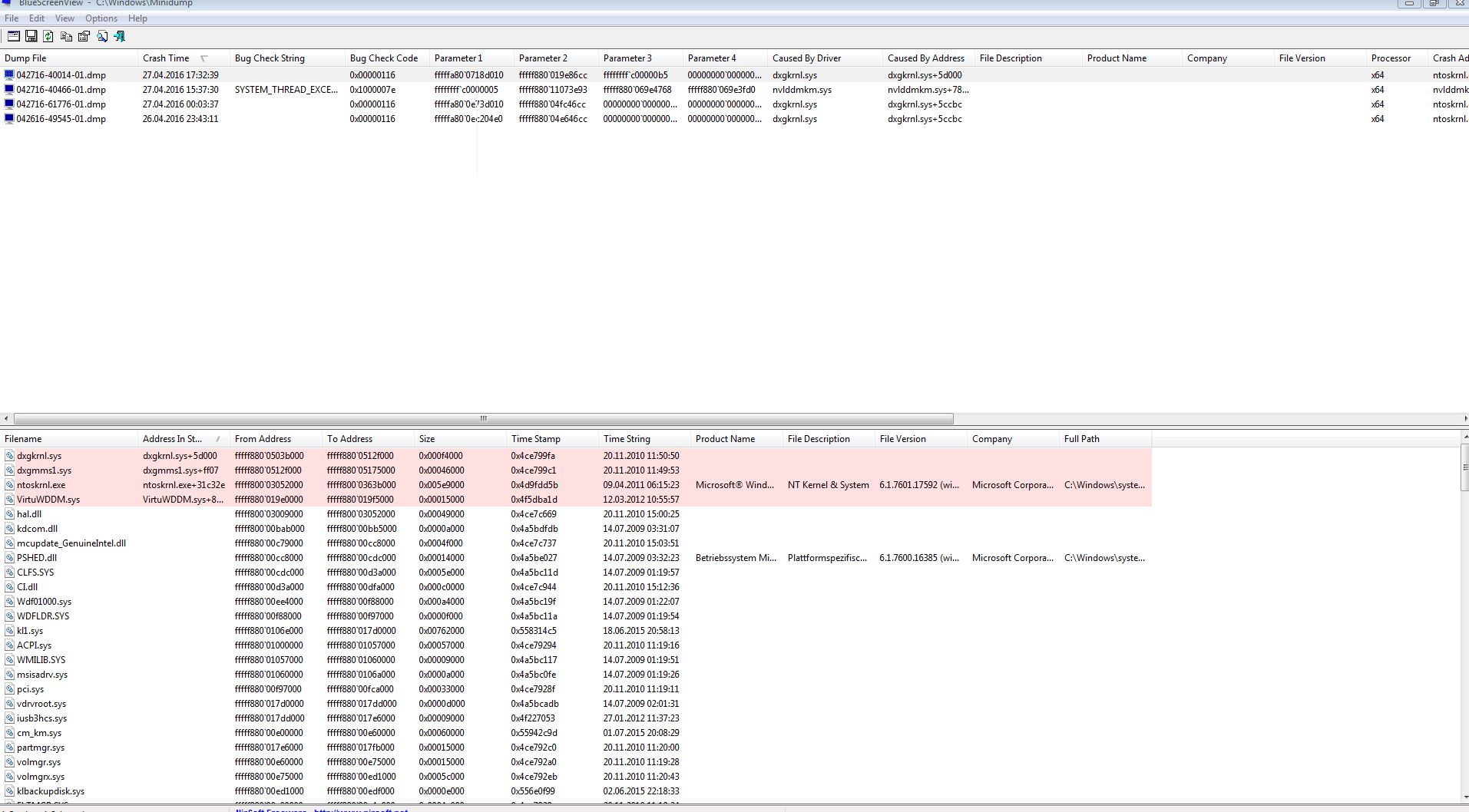

Zudem gibts mit dem Treiber einen "neuen" Bluescreen:
VirtuDDM hab ich schon deinstalliert. Nach der Deinstallation kommt wieder dieser:
€: Auch mit dem 353.62 Treiber habe ich nach dem Windows Logo kein Signal zum Monitor mehr. Ohne Treiber kann ich im Bios den PCIE als primären eingeben, mit nichtmehr, könnte das auch eine Ursache sein?

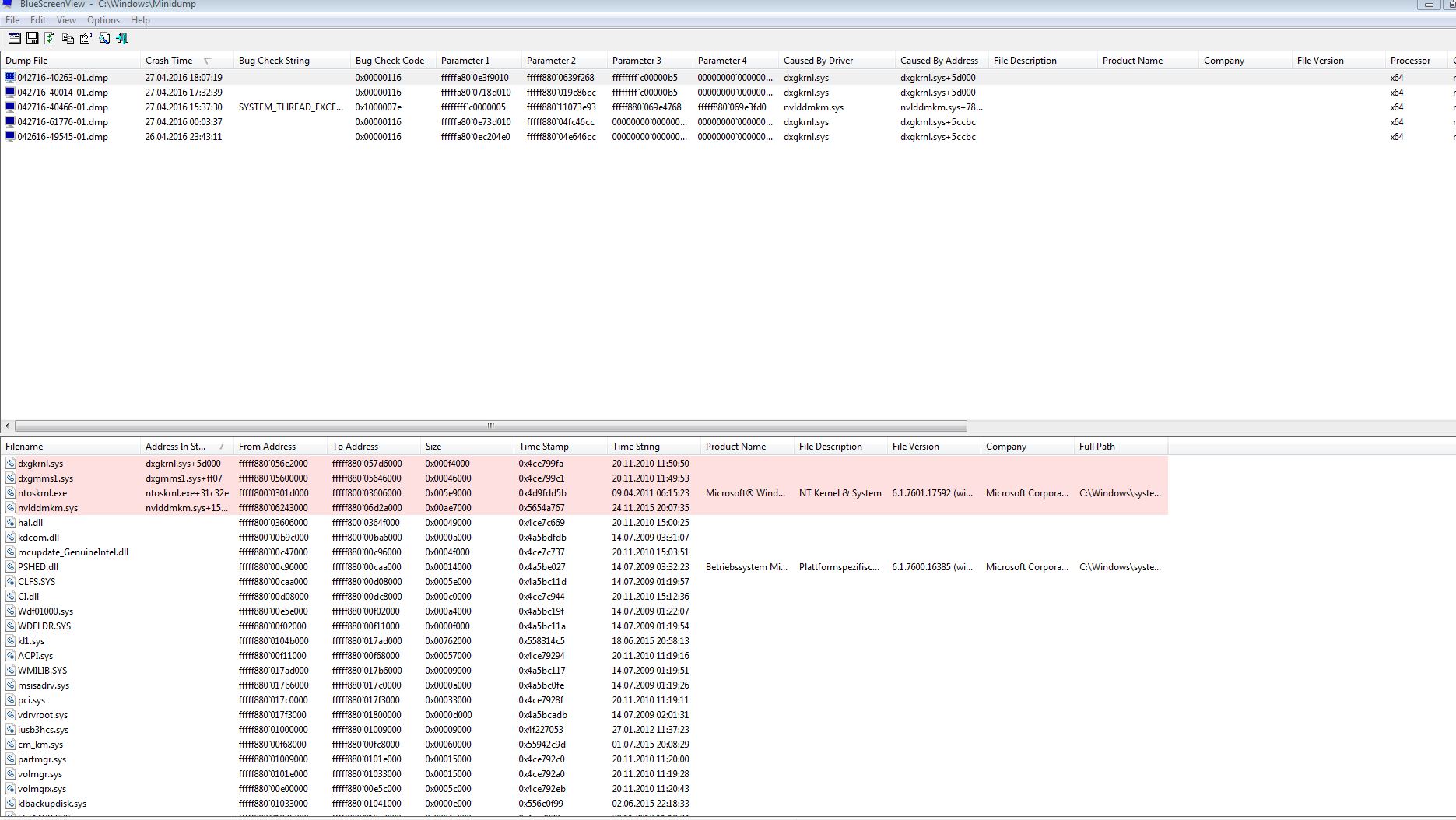

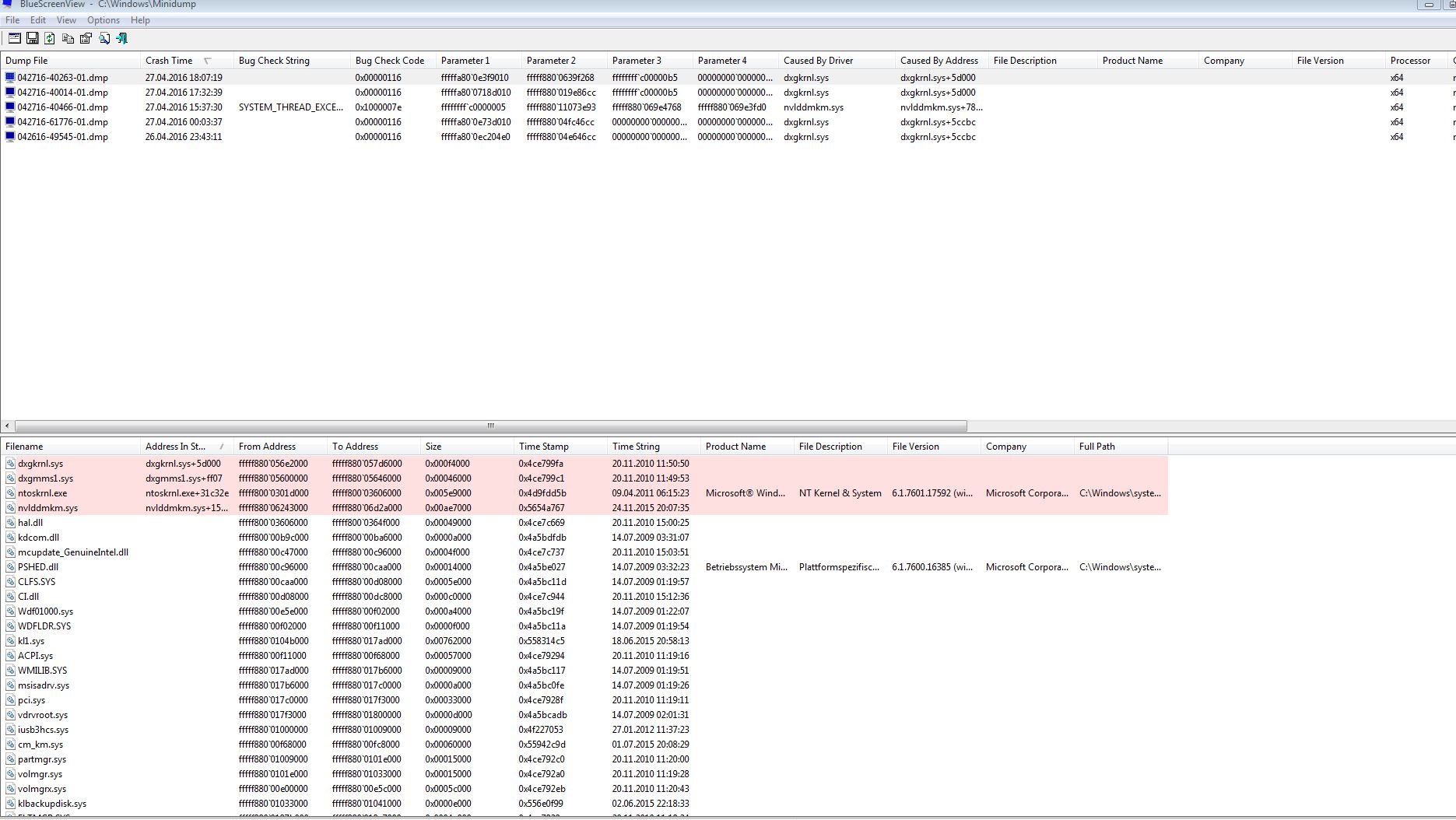

Der Monitor wird bei Spielen/Youtube kurz schwarz und danach kommt die Meldung "Treiber wurde wiederhergestellt". Nach ein paar Fehlern kam es wieder zum Bluescreen mit folgenden Einträgen:
Liegt es am Netzteil? Mit der MSI 960 GTX lief alles ohne Probleme.
