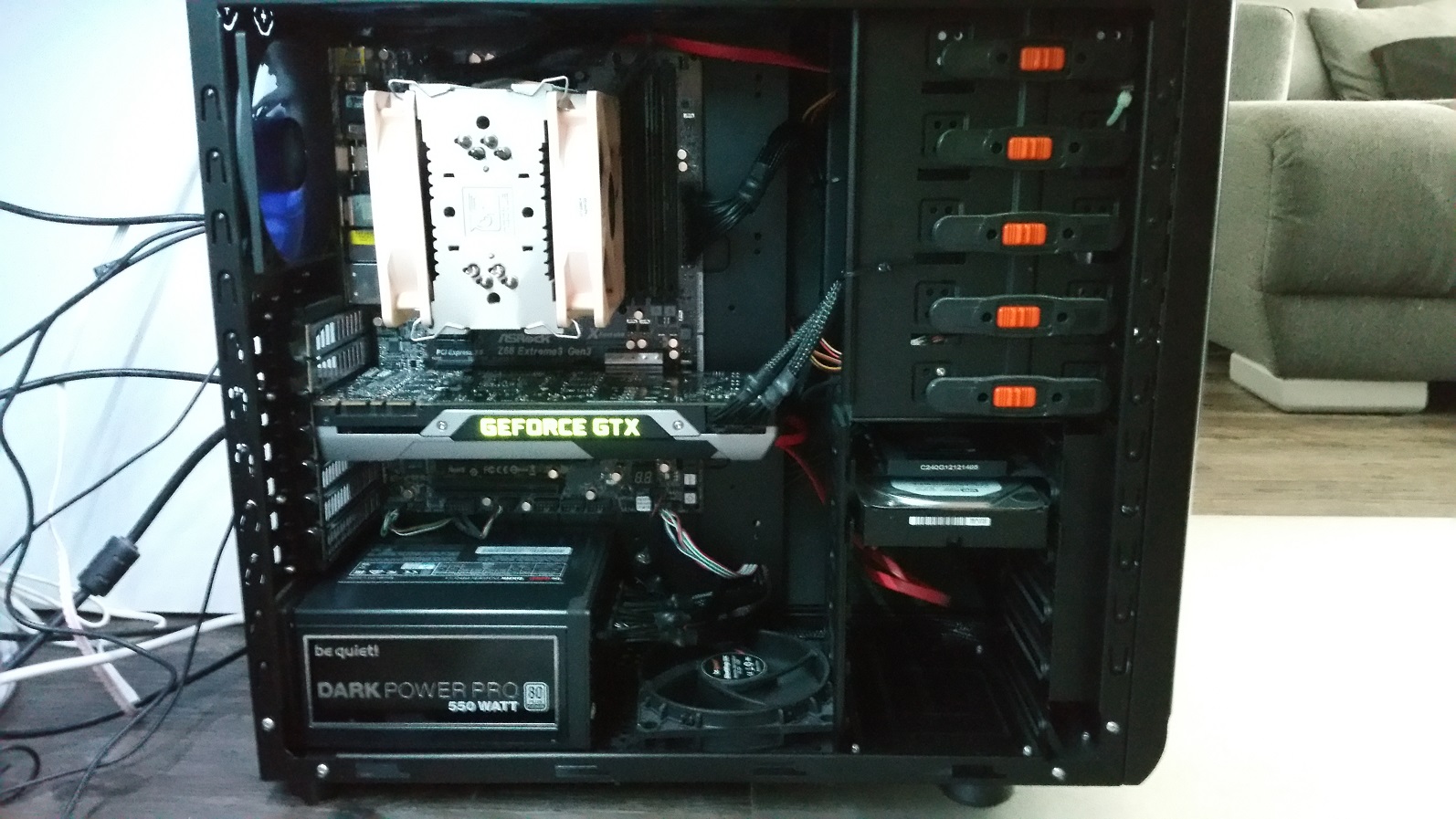

Moin Kollegen.
Ich hab ein kleines Problem mit meiner 780ti. Es handelt sich um das Standard Modell mit Radiallüfter.
http://www.asus.com/de/Graphics-Cards/GTX780TI3GD5/
Diese habe ich hier im Forum gebraucht gekauft und ich befürchte der Lüfter hat durch den Transport einen kleinen Schaden genommen. Bei einer bestimmten Drehzahl macht der Lüfter komische Geräusche (metallisches Vibrieren). Dieses ist leider sehr nervig und lässt sich nur abstellen, wenn man die Karte ein wenig nach oben oder unten drückt. Ich habe die Karte schon komplett demontiert und ordentlich gereinigt. Dabei habe ich den Lüfter leicht mit der Hand gedreht und mir ist aufgefallen, das der Lüfter ganz leicht eiert. Kann das Geräusch daran liegen ? Eigentlich bin ich sonst mit der Kühlleistung und Geräuschkulisse des Lüfter zufrieden. Wäre schade wenn ich den tauschen müsste...
Gruss Stephan
also dieser Lüfter ist in der Regel so oder so nicht leise...
Aber vibrieren können auch andere Modelle mit Sonderkühlung. Entweder befestigst du die GPU irgendwie am Gehäuse, so dass die Vibration nicht mehr auftritt, oder du ersetzt den Kühlkörper mir einer 3rd Party Lösung.
Das er beim Last ein bisschen lauter ist, war mir auch vorher schon bewusst. Das stört mich auch nicht sonderlich, aber die Schleifgeräusche schon.
Ich habe die Karte eigentlich auch schön stabilisiert, indem ich die Stromkabel am Gehäuse befestigt habe. Aber das reicht leider nicht, die Geräusche kommen trotzdem.
