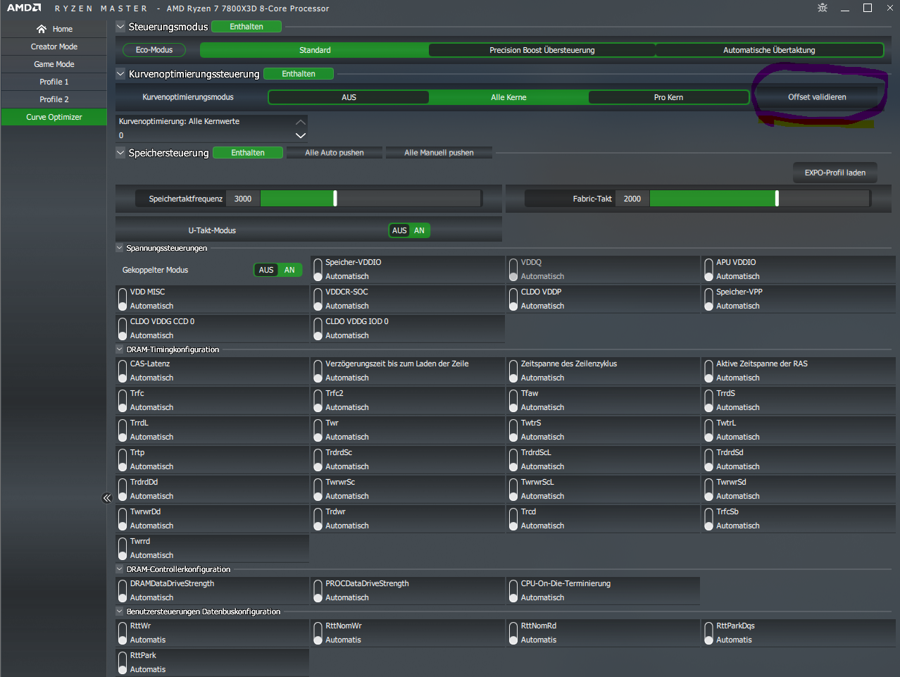

Im Ryzen Master kann ich den Curve Optimizer auch gar nicht laufen lassen oder ich bin nur zu dumm dafür. In den Videos die ich angeschaut habe konnten man anstatt "Offset validieren" hier den Curve Optimizer laufen lassen.

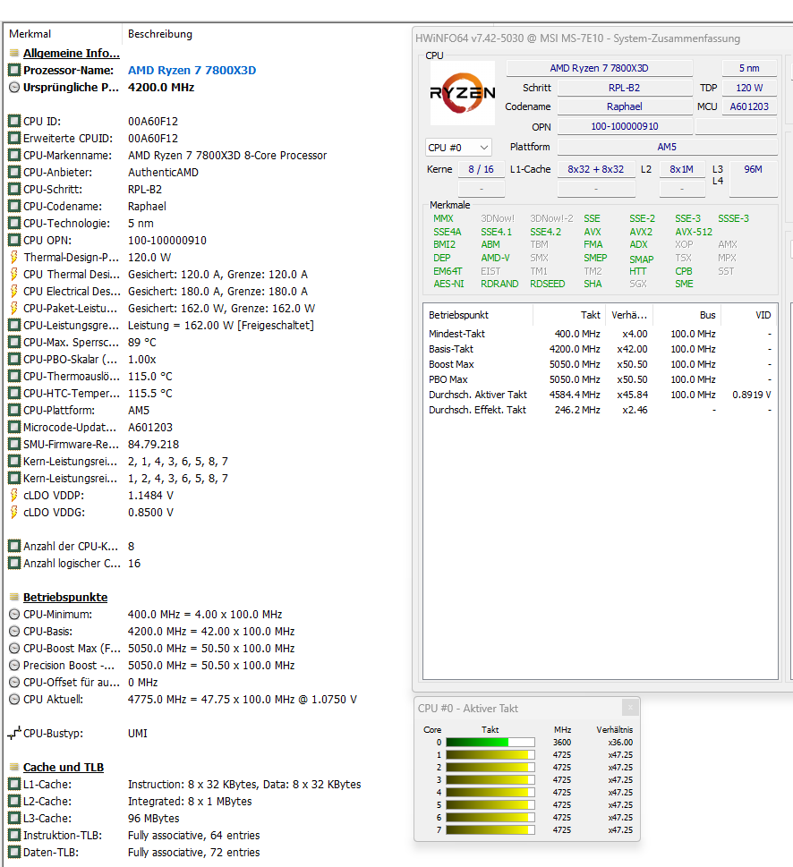

Der Fabric Takts von 2000 Mhz zeigt mir, dass du EXPO/XMP nutzt. Das ist ja derzeit mit den X3D kritisch zu betrachten. Würde in jedem Fall schauen, dass du die SOC Spannung im Auge behälst oder den Ram bis AGESA 1.0.0.7 draußen ist auf Default Speed (4800 MHz) laufen lässt.
Ansonsten auch mein Rat: Ryzen Master zum Überwachen nutzen, die Einstellungen würde ich aber immer direkt im UEFI vornehmen.

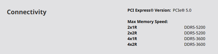

Also ich nutze 4x1R. heißt laut AMD nur 3600Mhz unterstützt?
Laut AMDs Spezifikationen unterstützt der 7800X3D offiziell bei zwei Ram Riegeln nur 5200Mhz, bei 4 Riegeln 3600Mhz Speicher.
Hast du denn 2 oder 4 Riegel verbaut?
Unabhängig davon sollte dir klar sein, dass die CPU auch im Idle mehr Strom verbraucht/wärmer wird, wenn man EXPO Profile nutzt und dadurch den Arbeitsspeicher übertaktet. Das Mainboard erhöht in diesem Fall nämlich den FCLK und die Spannung des SOC, also die Spannung den Speichercontrollers auf der CPU. Das ist ja auch genau der kritisch Punkt der aktuell Gefahr birgt, dass du deine CPU grillst, da die Mainboard-Hersteller die Spannung teilweise deutlich zu hoch wählen.

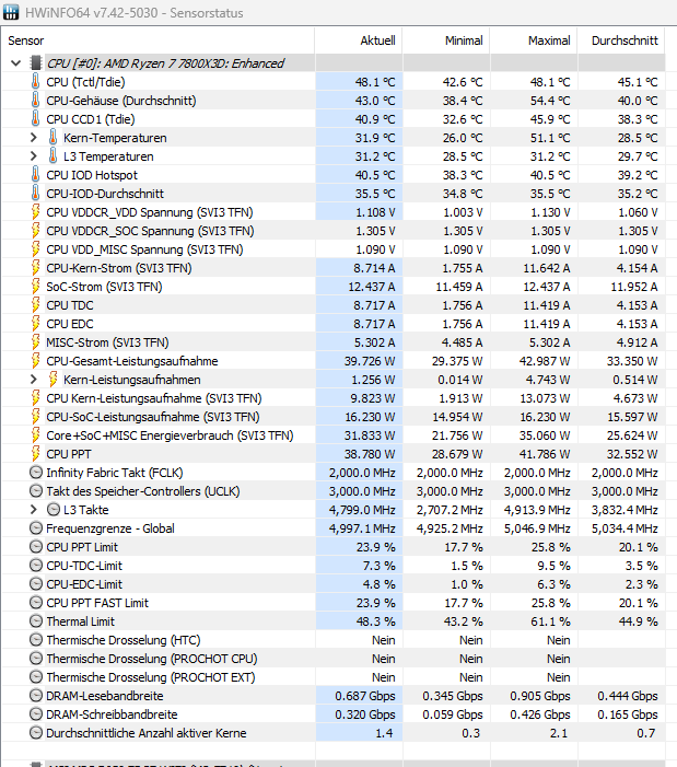

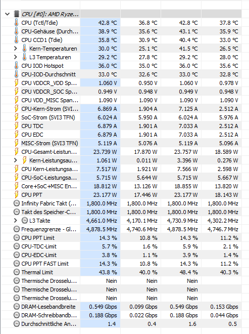

Ich hab EXPO deaktiviert und würde sagen der Kern ist ca 4 Grad kälter im Durchschnitt. Kann ich unter Windows die SoC Voltage mit einem Tool herausfinden?
Sehe die nicht bei CPUz oder HWInfo
Edit: Ggf doch gefunden. Ist der CPU ohne EXPO
Mit EXPO Profil 1 6000Mhz
Jow, SOC Spannung steigt halt von 0.948V auf satte 1.305V. 1.300V ist genau das Maximum das AMD noch erlaubt und wäre mir, gerade bei einem X3D, deutlich zu hoch. Eigentlich sollten auch ca. 1.2V stabil laufen.
Da ich 4x1 Riegel habe nutze ich es aktuell ohne EXPO.

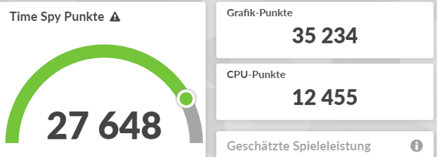

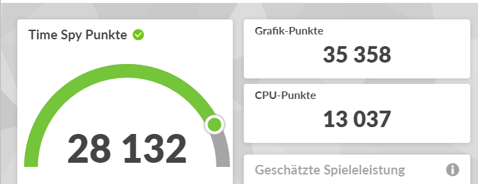

bei 3D Mark ist die CPU Leistung mit EXPO
Ohne
Geht etwas runter aber vernachlässigbar.

Die neue 'Ryzen Master Version unterstützt übrigens kein automatisches Austesten der Offsets. Du kannst nur selbst Werte eingeben und diese dann validieren lassen.

Schmeiss diesen Ryzen Master Mist runter.
Offset und PBO stellt man im Bios ein.
