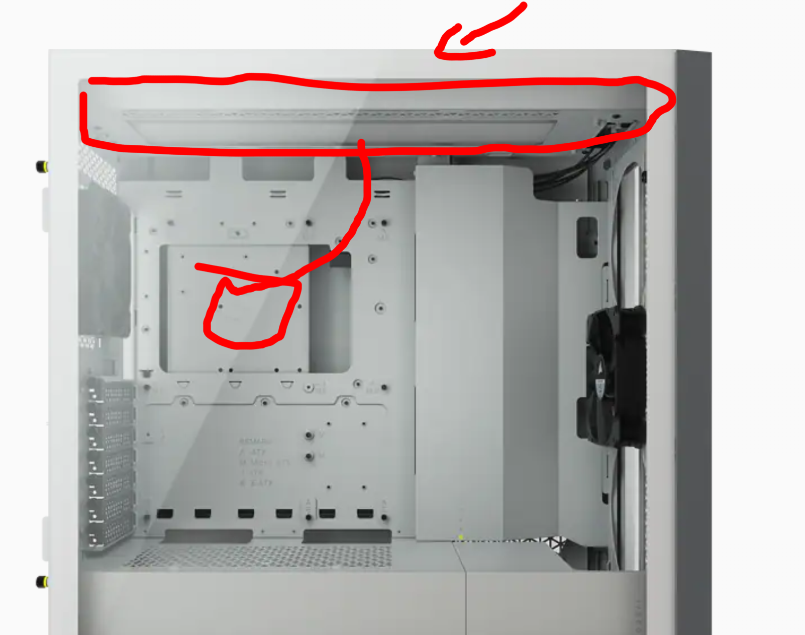

Mit "Gehäusedach" ist das hier gemeint oder?
https://www.computeruniverse.net/de/p/90753204 ich habe ja noch drei von diesen Lüftern gekauft. Wo sollte ich die dan nam dümmsten einbauen? Und wierum? :D
Richtig.

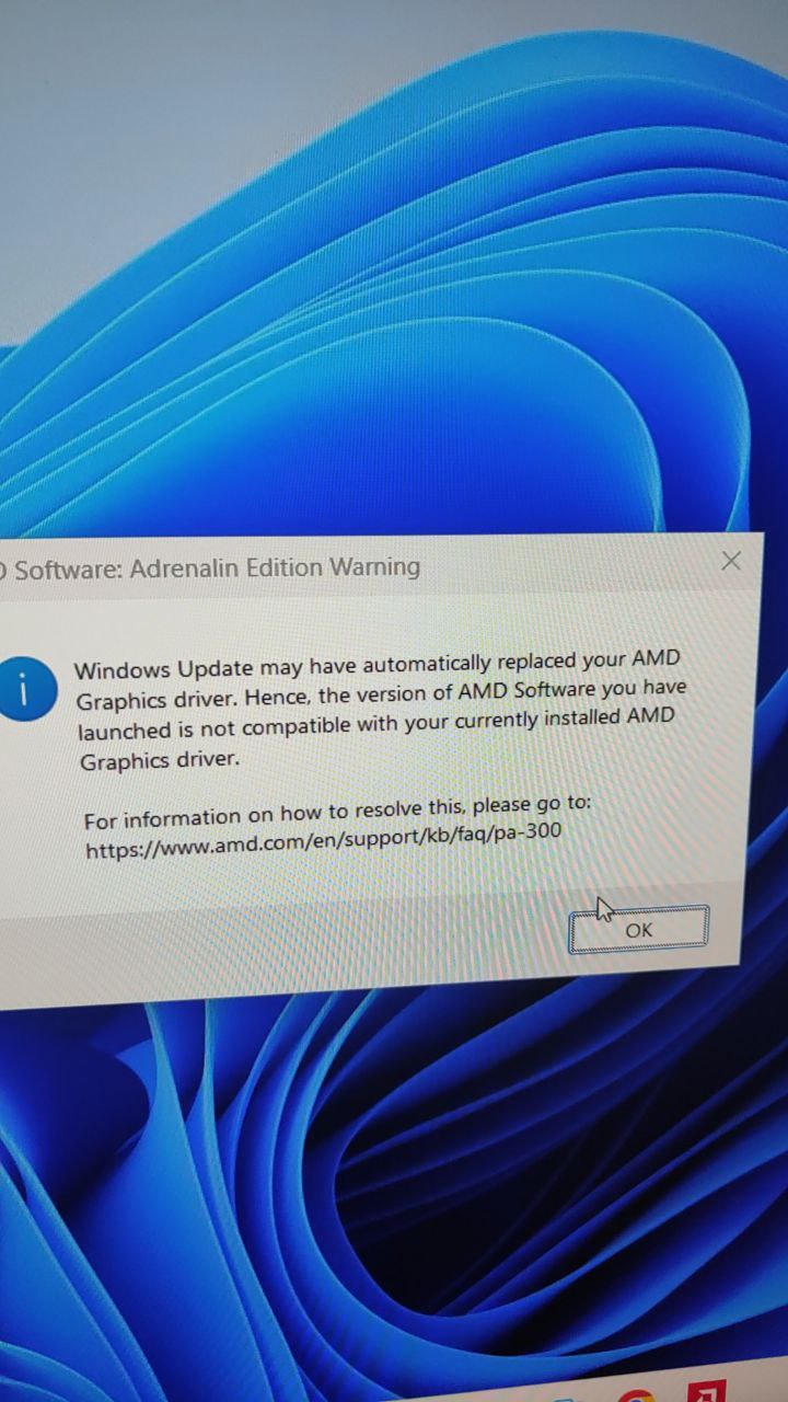

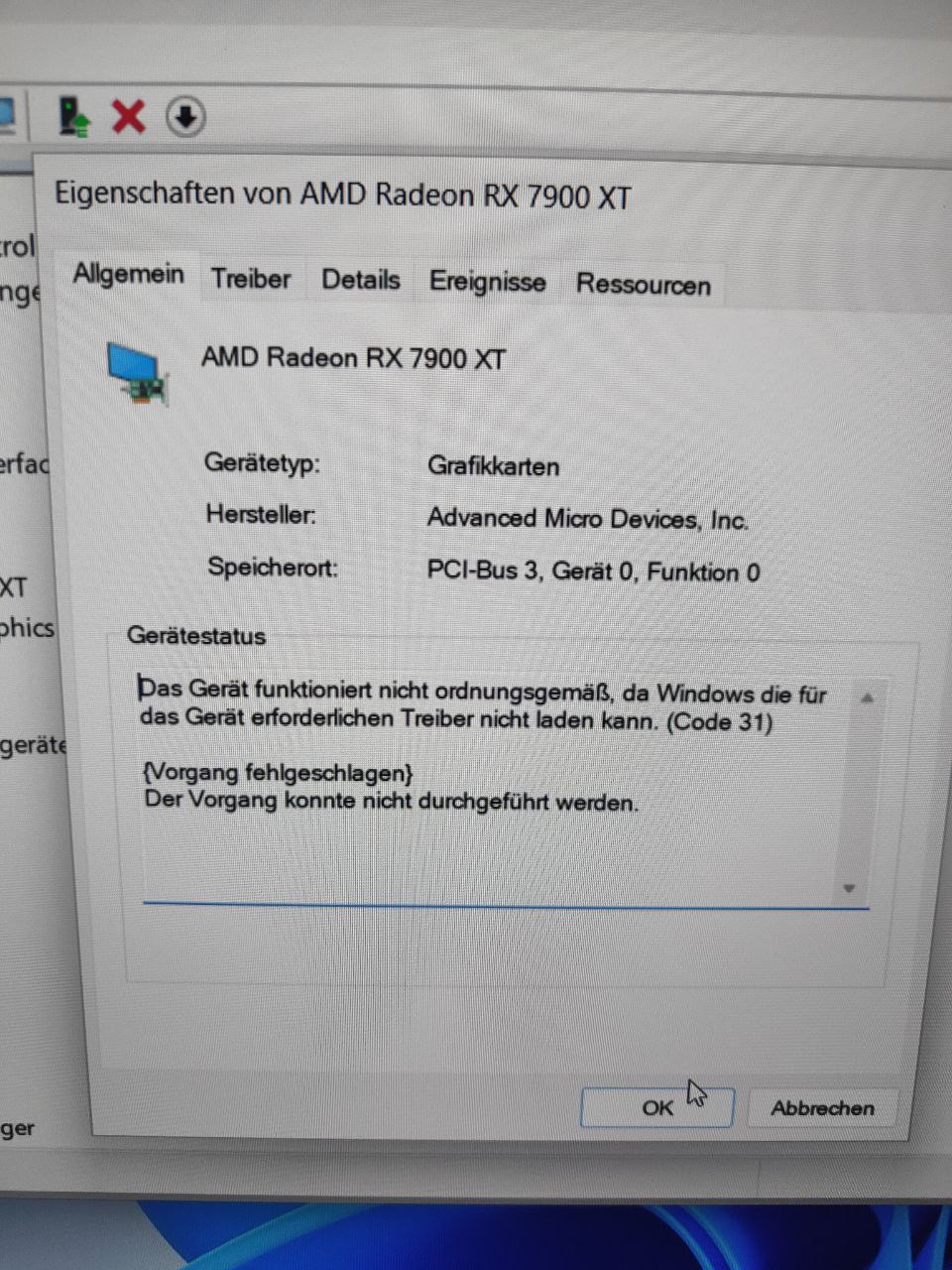

Hallo, ich habe soweit alles eingebaut, bootet, Windows ist installiert, jedoch habe ich ähnliches Problem wie hier: https://community.amd.com/t5/graphics/new-7900-xt-not-detected/m-p/568141 mit dem Unterschied dass meine Karte erkannt wird von Windows aber in Furmark dann kommt (wie im Screenshot zu sehen) dass da keine Graka ist, bzw. dass die interne Grafikeinheit vom Ryzen das berechnet.
Und bei Furmark z.B, wird das folgende angezeigt. Obwohl die 7900XT von Windoof als auch AMD erkannt wird. Soweit ich es beurteilen kann ist die Karte im richtigen PCI Slot und hat 2x 4 Pin Strom Adapter. Was mache ich falsch? Habe via dem Mainboard auch alle Treiber usw. aktualisiert (jedoch BIOS noch nicht da ich das für mein Mainboard nicht gefunden habe wie das geht).
Also an sich funktioniert alles, nur eben die Grafikkarte nicht.
Das kommt bei furmark
Bei WIndows ist bei mir das Bild total verzogen, wenn ich die integrierte AMD Grafikeinheit ausmache über den Gerätemanager sieht es normal aus, nur die 7900XT macht dann trotzdem nichts.
und bei AMD sieht es so aus. Habe alle AMD Treiber installiert unter Windows. Normalerweise sollte das so passen. Und unter 7900XT steht da irgendwas von "diskret", keine Ahnung was das sein soll.

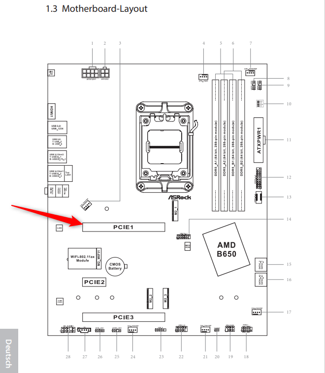

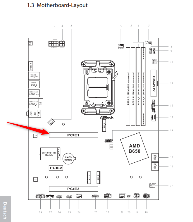

Die Karte gehört in den PCIe x 16 Slot, der der CPU am Nächsten ist (siehe Bild weiter unten und Handbuch zum Board, Seite 6) und sie benötigt 2x 8-Pin PCIe Stromanschlüsse (siehe Tech Specs beim Hersteller).

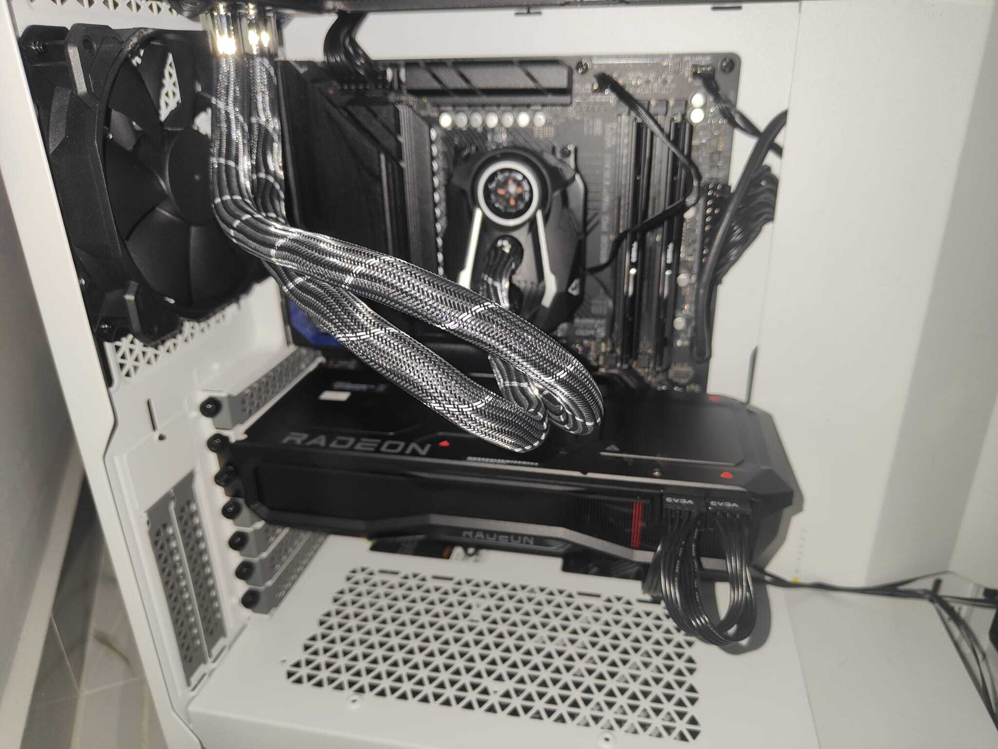

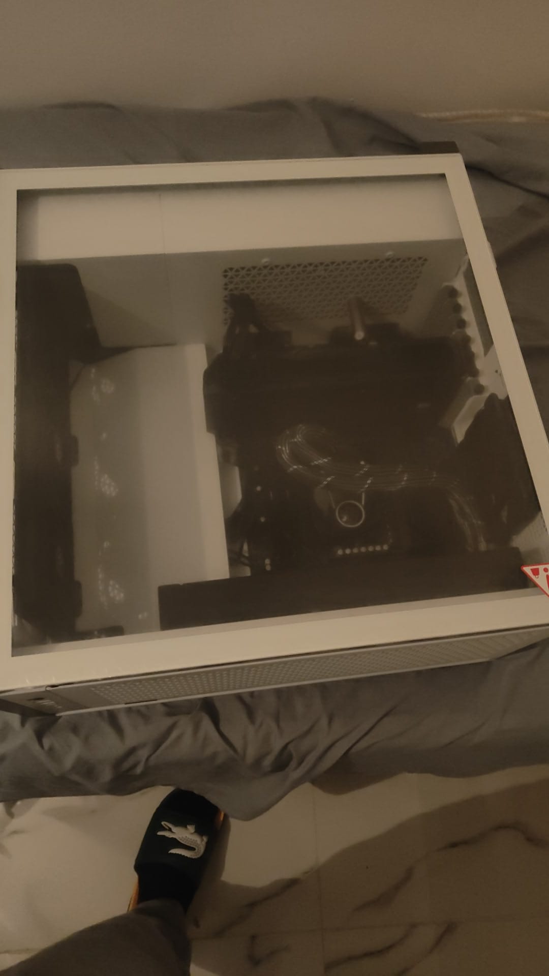

Genau Asrock B650E ist das Mainboard. Ich habe es in diesen PCI E Slot eingebaut, ich sende hier mal ein Foto. Ist nicht so schön bitte nicht auslachen. Ich komme mit dem Case nicht klar.
Normalerweise mpsste das doch der richtige PCIE Slot sein oder nicht?
Im PCIE Slot 1:
Und in der Anleitung steht ja auch PCI1 Slot sollte das sein? Wobei ich diese Anleitung mehr als kryptisch finde ehrlicherweise. Könnte man auch sinnvoller beschreiben.
Ja, die GPU ist im richtigen Slot.

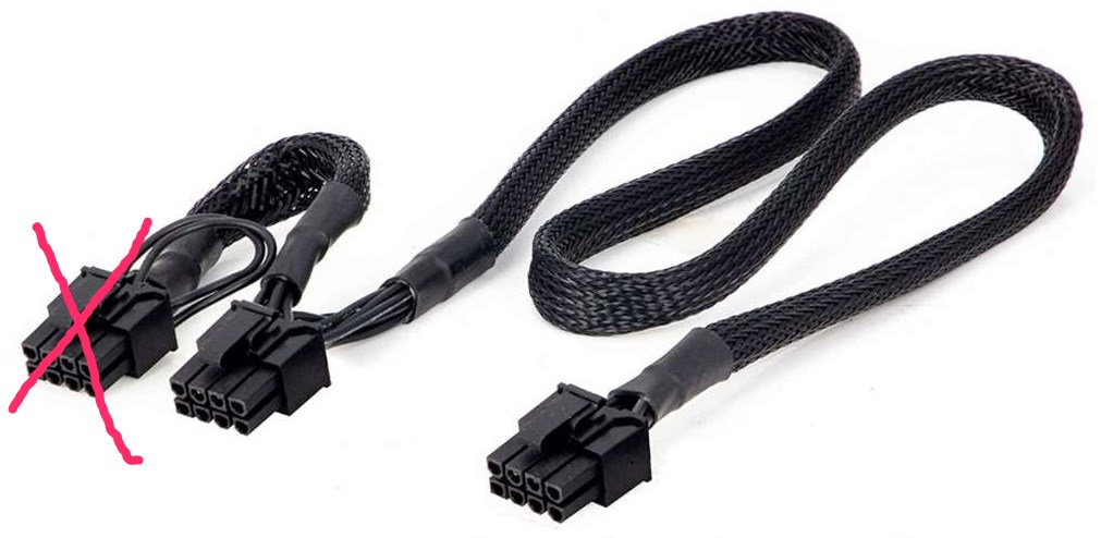

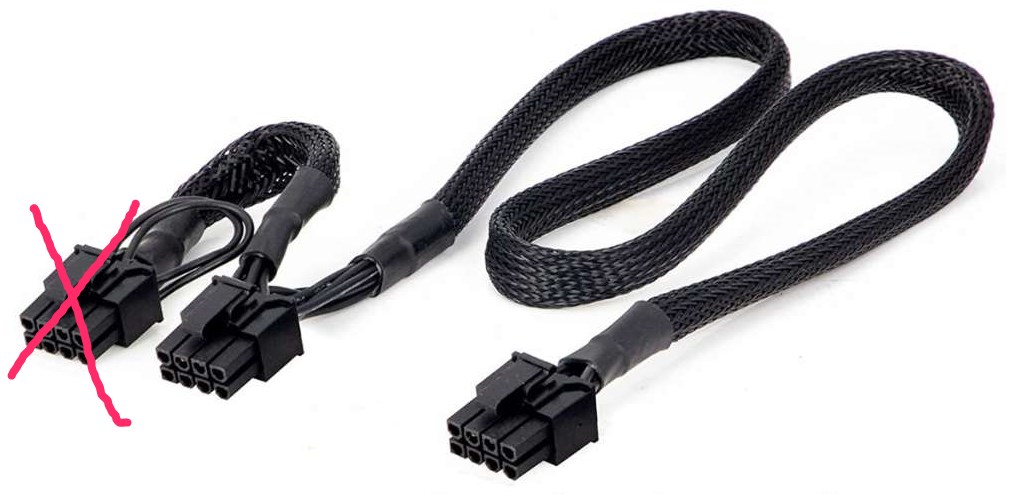

Deine EVGA PSU hat mehrere (AFAIK 4) PCIe Anschlusskabel für die GPU dabei. Verwende bitte für jeden der beiden 8-Pin Anschlüsse an der GPU ein eigenes Kabel und nicht das, was im englischen liebevoll "Pig-Tail" genannt wird (siehe Bild), da sonst zu viel Last auf einem Kabel sein kann.
Re PIG Tail habe ich bereits gecheckt, habe dann einmal die GPU komplett ausgebaut und wieder eingebaut dass es richtig eingerastet ist usw. und auch gecheckt ob das mit den Kabeln passt also jeweils ein einzelnes Kabel.
