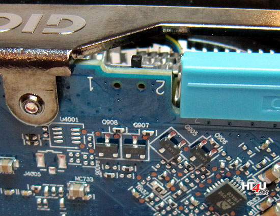

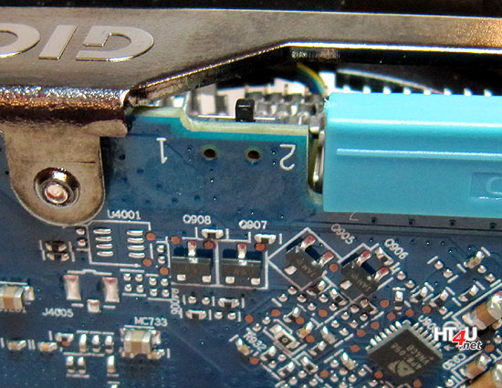

ich habe grade bei google gesehen das die karte ein bios schalter hat:
wozu soll der gut sein?
der ist für das backup BIOS,z.b. im falle eines fehlerfhaften flash vorgangs
