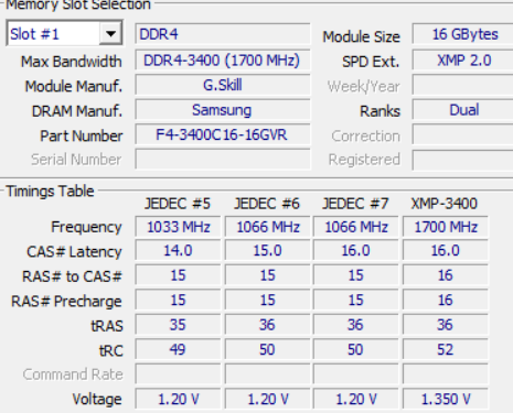

Hi, kann mir jemand sagen, wie viele aktive Kerne ich für Auslastung einer 3090ti in modernen Spielen brauche und auf welchen Takt ich die Kerne dafür bringen muss? Spontan würde ich 8 Kerne 16 Threads und alle Kerne auf mind. 4,4 GHz tippen. Es ist alles unter Wasser gekühlt. Board CPU und VGA. Wird bei 8x 4,4 GHz nicht mehr durch die CPU ausgebremst, wenn man in 4K spielt? RAM siehe Bild läuft auf XMP.
Dein Bild zeigt nur, welche XMP Profile der RAM hat, nicht dass er damit auch aktiv läuft.

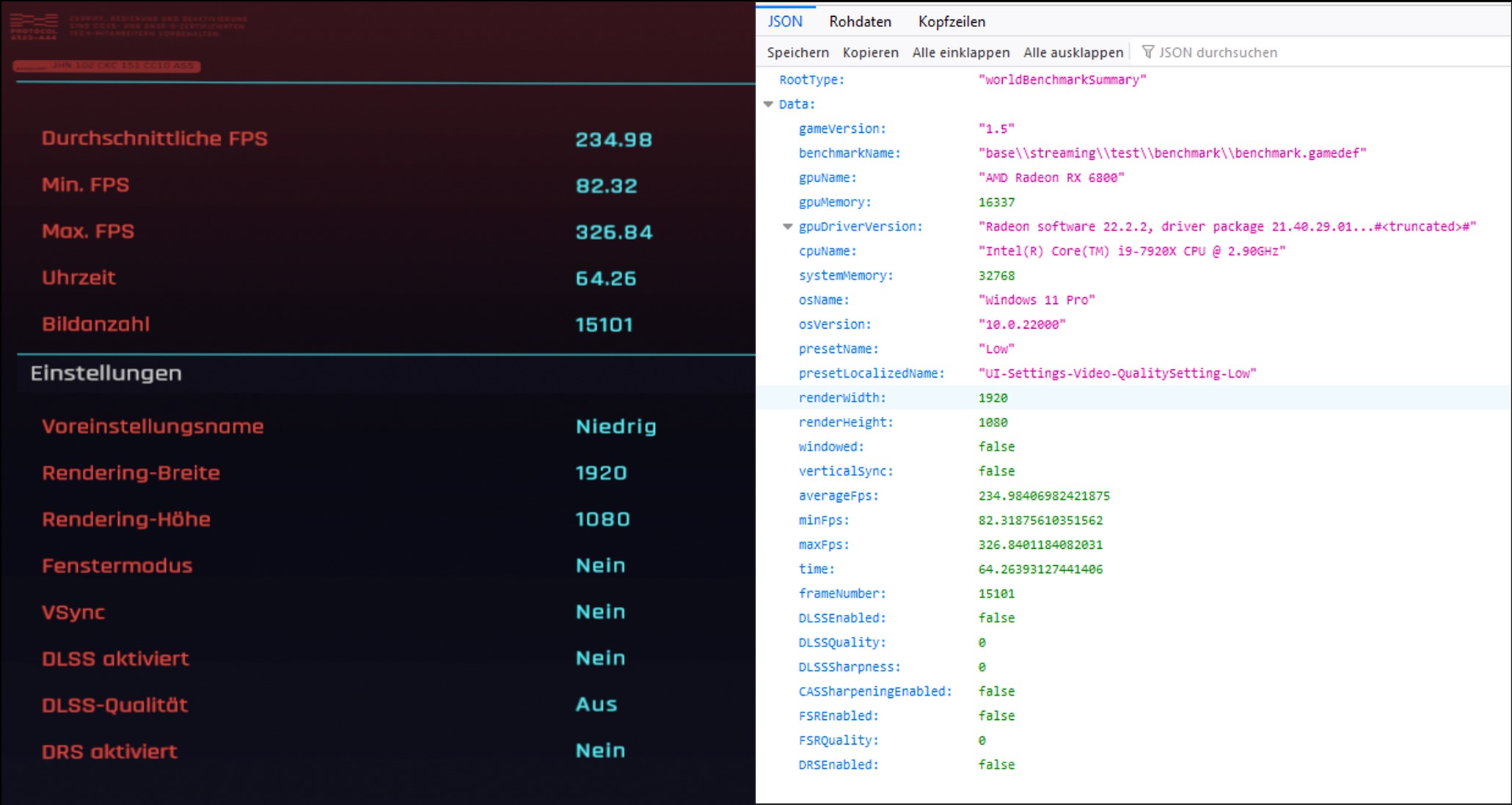

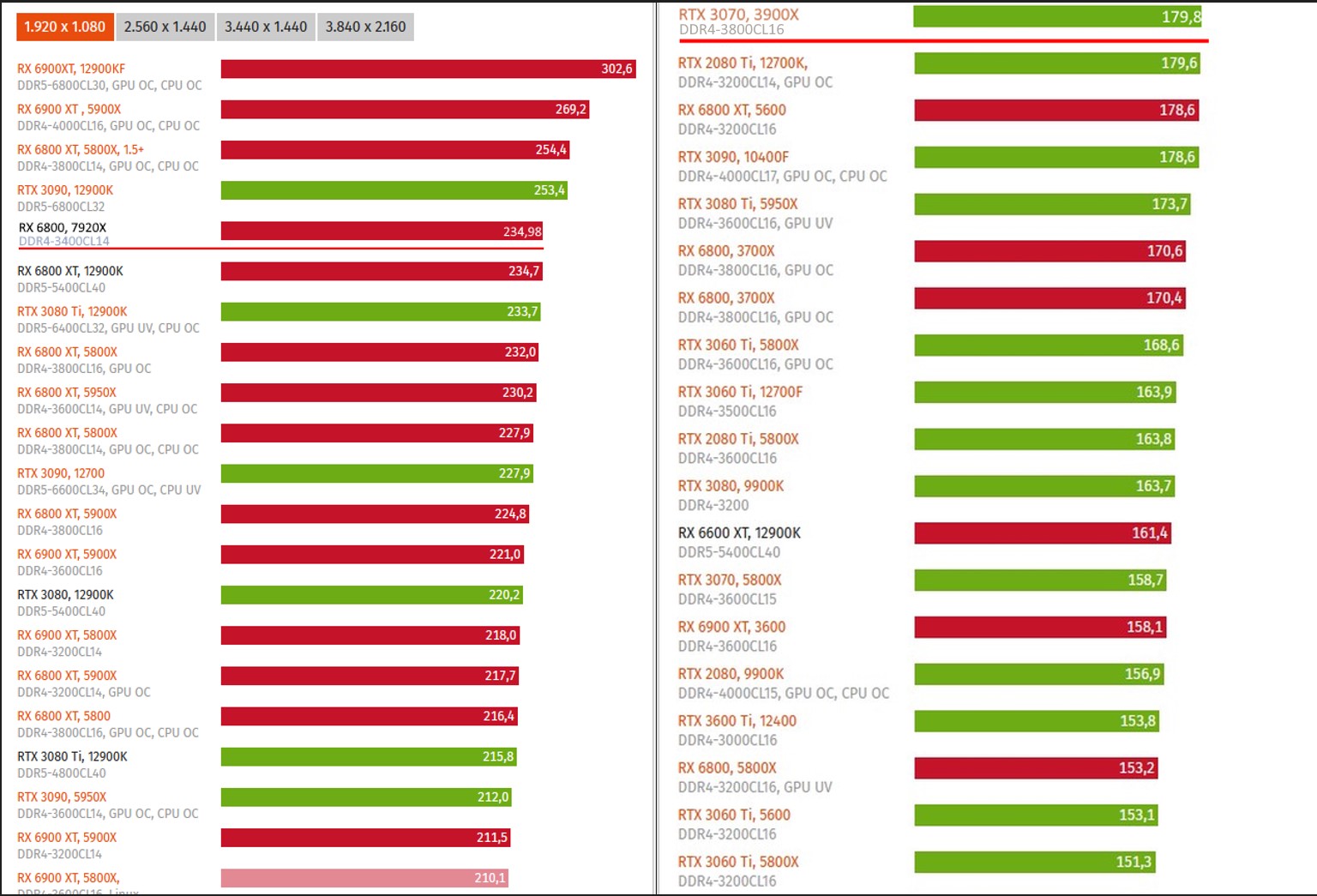

Ich habe damit ja schon etliche Community-Tests hinter mir. Schlecht hat die CPU noch nirgends abgeschnitten.
Zuletzt beim Cyberpunk Test. Und auch hier performt das Ding wiedermal sehr gut.
Ist sicher nicht mehr die beste Wahl (rein zum zocken war es das eh nie), aber immer noch viel zu schade/schnell um den auszuwechseln.

Danke für all die Antworten. XMP ist im BIOS eingestellt. Ich habe einen alten Screenshot, bei dem mit Intel 3.0 Boost die besten Kerne in Reihenfolge angezeigt sind und so kann ich die "schlechten" schlafen lassen. Das mit dem Mesh ist ein interessanter Punkt. Ich schaue mal, was ich bei 8 oder 10 Kernen hinbekomme. Die CPU ist eine selektierte und von 8auer geköpfte, neue WLP drauf und wieder versiegelte Variante.
