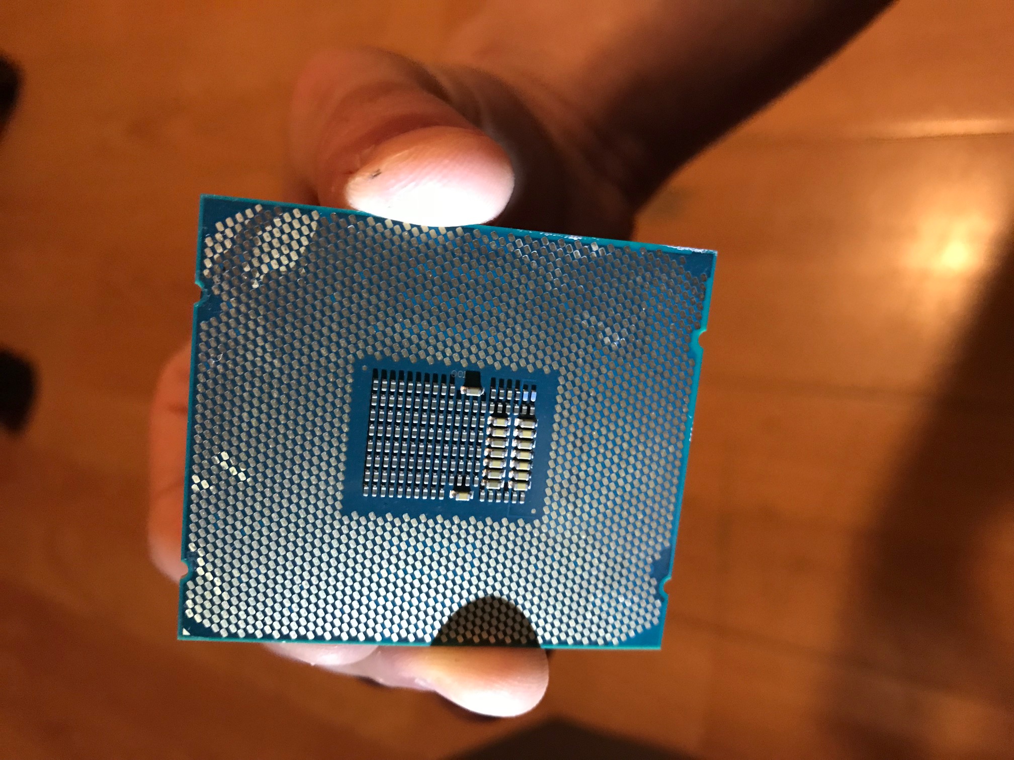

Dem Bild der CPU Unterseite nach kann er eher froh sein dass sie generell noch tut.

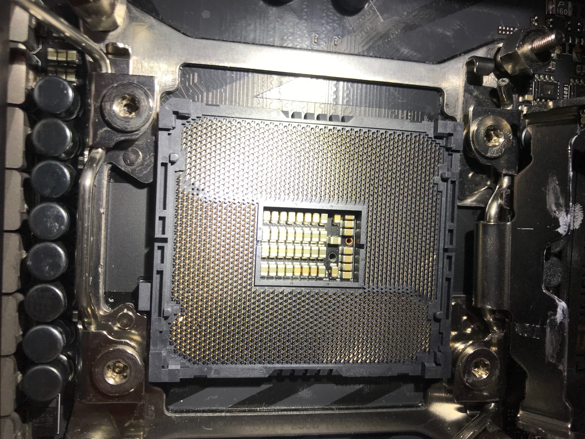

Die Pins vom Board hat er auch in Mitleidenschaft gezogen.. und wieso zur Hölle ist die Unterseite der CPU zugekleistert mit, ich tippe auf Wärmeleitpaste?..

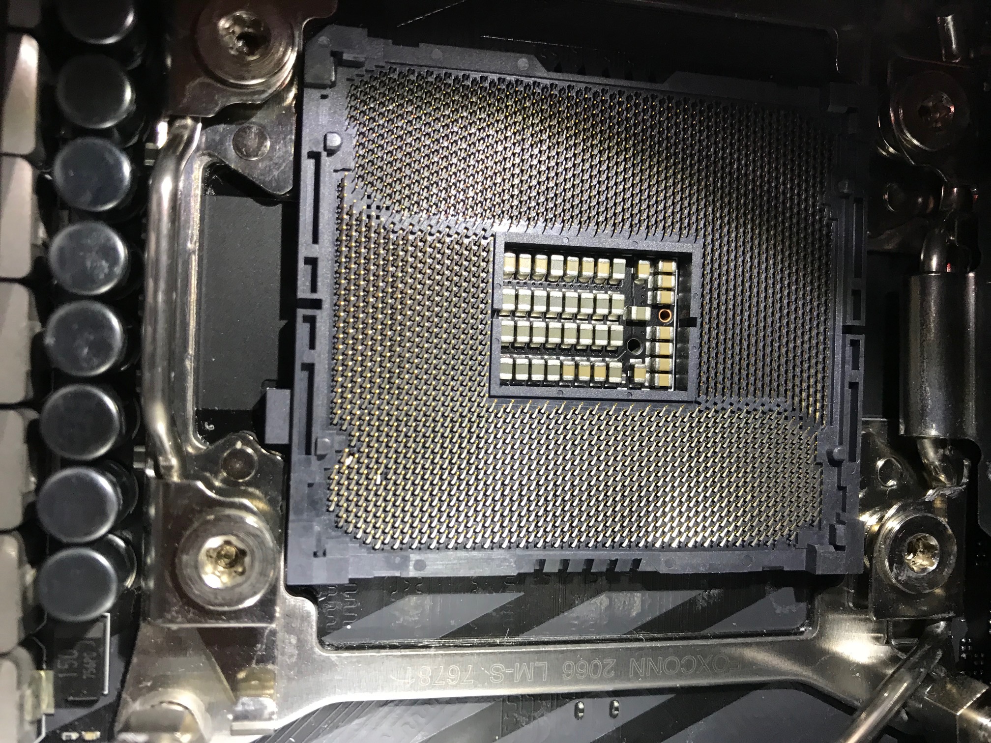

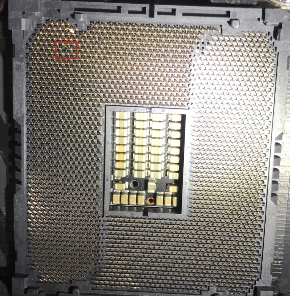

Denke da hilft nur wenn zb du mal seine CPU gegenprüfst. Massiv zerstört sieht der Sockel nicht aus . Aber auch da sieht ein Pin etwas verbogen aus. Mit äußerster Sorgfalt und Pinzette ggf leicht korrigierbar.
glaube das ist nicht zugekleistert sondern Deformierung durch die Krafteinwirkung beim seitlich Köpfen. Ggf lag sie nicht komplett plan auf und er hat auf die untere Kante (siehe rechts) zu viel Druck aufgebaut. Rechts sieht man das gut. Erstaunlicher dass das Teil überhaupt noch rennt.

wenn die Unterseite der CPU bzw die Verdrahtung durchs Köpfen (sieht ja regelrecht gesplittert aus) so deformiert ist wirds zu 98% an der CPU liegen. Das erklärt auch das Ram Verhalten und da kann ja viel anderes betroffen sein wie PCIe, Stromversorgung usw..
Auch wenn er es geschafft hat am 500€ Board nen Pin (hoffentlich nur einen) zu verbiegen... geh ich davon aus dass das einwandfrei tut. Selbst mit dem gebogenen Pin. Ram wird auch tun und ist ja auch am leichtesten an deinem Board zu prüfen.

Ich denke das liegt an den Sockel Pins, ich habe bis dato das gleiche Problem das nur 24GB erkannt werden und 32GB verbaut sind ( ebenfalls im Bios und unter Windows 24GB angezeigt, CPU-Z usw. zeigt aber Quad Channel und 32GB an ) . Bei mir sind keine Pins verbogen und sämtliche Varianten von Speicherriegel einzeln testen usw. haben nichts gebracht.
Der damalige ( bei mir MSI ) Support meinte entweder die Pins oder der CPU Kühler ist zu fest angezogen und das Mainboard biegt sich leicht durch ( Speichercontroller sehr empfindlich )
Bei dir bzw. deinen Freund sind aber sichtbar einige Pins krumm. Da kannst auch nichts mehr tauschen, da hier kein Händler das Teil zurücknehmen wird.
Mit einer Nadel und ruhiger Hand bekommt man die Pins wieder gerade und den CPU von unten mal mit isopropanol reinigen.
This - aber schön sachte, kleinster Überdruck und der Pin bricht ab. ^^ Wenns klappt und nichts durchgebruzzelt ist sollte eigentlich alles wieder laufen - probieren würd ichs auf jeden Fall denn auch wenns schief geht wärs ja egal da das Board ja eh schon Defekt war - man kann also nur gewinnen.
Lupe einsetzen und die Pins schön langsam wieder mit leichtem Druck in Position wippen, nicht einseitig biegen sonst brechen die direkt ab.

Er muss die CPU in jedem Fall reinigen, guck dir doch mal an wie die aussieht auf den Kontakten - sowas will er doch nicht ernsthaft einbauen ?
