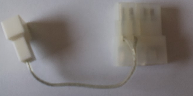

Da dem Enermax noch ein kostenloer 100mm-Lüfter beilag wollte ich mal den 7V Mod ausprobieren. Zu dem Lüfter gab's allerdings bereits einen 3polig auf Molex (2 Adern belegt) Adapter, so dass ich den Gehäuselüfter 1x ohne und 1x mit Adapter eingebaut habe. In beiden Fällen dreht er jedoch gleich schnell und ist lauter als der originale Lüfter, zudem sind mit Adapter im BIOS nicht mehr die RPM abzulesen.

Schon klar. Nur hätte man an der Drehzahl dann abscätzen können, ob das Ding wirklich mit 7 Volt läuft, wovon ich ja nicht ausgehe.

Mach mal ein Foto von Vorn, ich erkenne nicht wo jetzt welche Leitung ist (vielleicht nächste Mal die Standardfarben verwenden? :D)

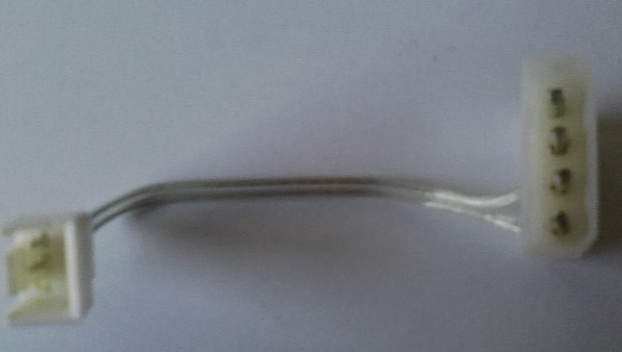

Jo, sag das Enermax. Scheint sich um einen regulären Adapter zu handeln, mit dem man den Lüfter über Molex an das Netzteil anschließen kann, falls alle 3-Pin-Buchsen auf dem Board schon belegt sind. In dem Fall müsste meine oben verlinkte Anleitung wohl noch angepasst werden, zumal ich zum Basteln auch nur ein Molex-Y-Kabel (male auf 2x female) habe und meinen Gehäuselüfter erst antaste, wenn es mit dem anderen geklappt hat. Hab von Elektrik null Ahung...
Ja der Lüfter greift ganz normal 12V vom Netzteil ab (darauf wollte ich mit dem Bild hinaus), dementsprechend ist er so laut wie immer. In dem Fall kannst du einfach das Innere Kabel an die andere ganz Äußere Seite bringen. Dazu einfach den Pin ganz Außen abziehen (Anleitung dazu im Internet l Der Pin wo noch kein Kabel dran ist.) Dann den Pin mit dem Kabel welches die Masse darstellt (Innen) und dann die zwei einfach tauschen sodass du nun beide Kabel an den Äußersten Seiten hast. Zum Basteln brauchst du da nichts anderes bis auf dieses Kabel, ist relativ sehr einfach. :D
