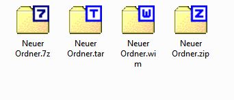

Servus,
ich habe soeben 7Zip installiert und frage mich nun, wie ich das Icon das neben dem Dateinamen steht ändern kann.
Momentan sieht das so aus:
Das sieht aber ziemlich doof aus finde ich und ich möchte lieber 'Fullscreen'-Icon von 7Zip haben, also das was man bei der .exe sieht:
Wie stelle ich das am besten an?

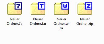

Bei mir sehen die Standard Icon so aus
