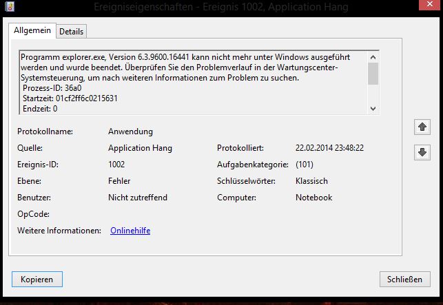

Da ich auch nach Recherche nicht gefunden habe - dachte ich mir ich frage hier nach, da der Fehler mit der SuFu nicht auffindbar war.
Seit der Deinstallation von Autocad 2014 auf meinem Notebook habe ich in unregelmässigen Abständen mit Abstürzen des Windows Explorers zu kämpfen.
Diese tauchen lediglich auf sobald ein Objekt auf dem Desktop angesteuert werden will, ebenso fällt auf dass ich nicht mehr in der Lage bin Bilder oder anderes per Speichern unter auf dem Desktop zu speichern - ich kann ihn anwählen, doch dann hängt sich der Windows Explorer ebenso.
Betriebssystem: Windows 8.1 Pro mit Media Center
Screenshot des Fehlers aus der Ereignisanzeige: 5srzd1pd6gx.jpg
Fehlerbeschreibung dort im Detail:

Ich bin offen für Fragen und Ideen wie man es lösen kann - Kommandozeile (Adm. Rechte) mit sfc /scannow bringt mir auch nur dass defekte Dateien gefunden wurden jedoch nicht alle repariert werden konnten.
Aber auch hier ein seltsames Verhalten: Sobald ich sfc /scannow durchführe gibt es keine Windows Explorer Probleme mehr bis nach dem nächsten Neustart.
EDIT:
Systemwiederherstellung läuft nicht - bricht ab bei den Punkten die ich wählen kann.
Hast du einen Viruskiller drauf.
Wenn ja schmeiß den mal runter und teste es nochmal.
Evt. Bitdefender ?
Gruß pepsifreak
Bis auf Avast habe ich nichts - das System habe ich vor 2 Wochen erst Neuinstalliert.
Avast, alle Module, deaktiviert - sfc /scannow:
"Vom Windows-Ressourcenschutz wurden beschädigte Dateien gefunden, und einige davon konnten nicht repariert werden."
Würde dir der Auszug aus dem cbs.log helfen?
Also, vorrausgesetzt es läuft nun - war das DER Tip MagicAndre1981.
Habe mir das DISM kurz geholt und durchlaufen lassen:
"Der Wiederherstellungsvorgang wurde abgeschlossen. Die Beschädigung des Komponentenspeichers wurde repariert".
Danke!
