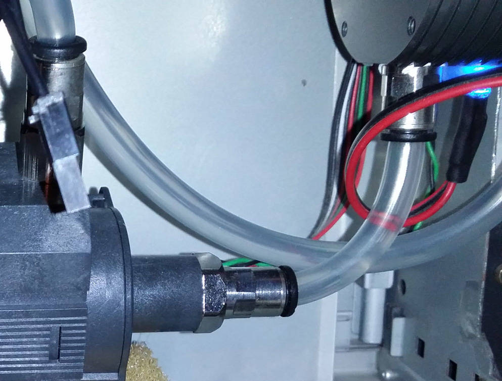

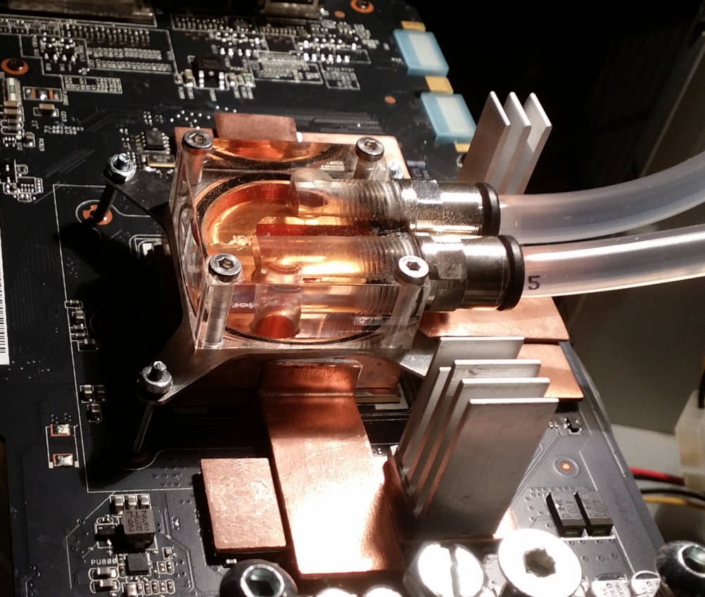

Probier mal Silikon 8/11 oder 8/12. Am besten vorher testen wenn möglich (Baumarkt o.ä.). Vielleicht kriegt man sie unter Spannung stabil rein gezwängt. Ich habe derzeit 8/11 PVC aus dem Baumarkt. Die sind vom Handling eine deutliche Verbesserung gegenüber PUR, aber sie fangen langsam an und setzen sich ab. Langfristig will ich auch auf Silikon umsteigen, sofern mit Push-Ins möglich.
Push-In braucht, wenn mich nicht alles täuscht, harten Schlauch. Kann mir nicht vorstellen, dass das mit Silikonschlauch dicht wird.
Darum 8/11 oder sogar 8/12 (original 8/10). Durch die radiale Verdichtung/Quetschung drückt sich der Schlauch exzentrisch gegen die Dichtung und wird festgehalten. Ich habe das mit 8/11mm 6/9mm PVC gemacht. Die Quetschung kann man ganz gut sehen.
