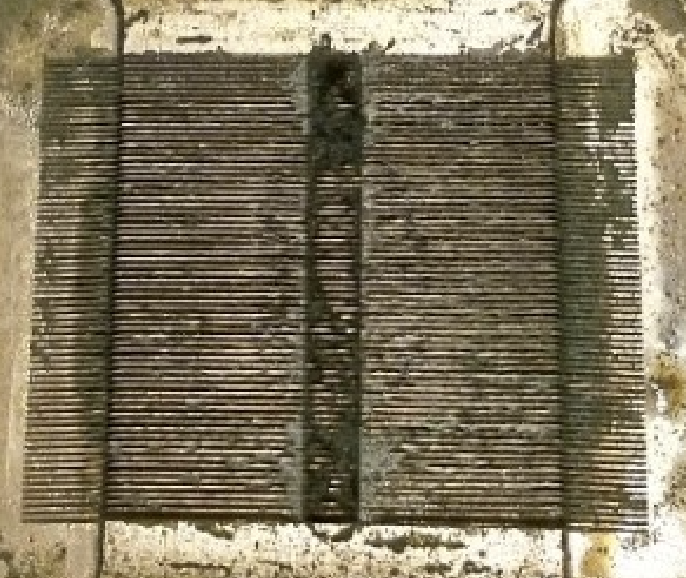

Sinusspass schrieb:
Der flockt so schön aus.
... und lagert sich dann gerne an solchen Stellen ab:
Reaktionen: Sinusspass
