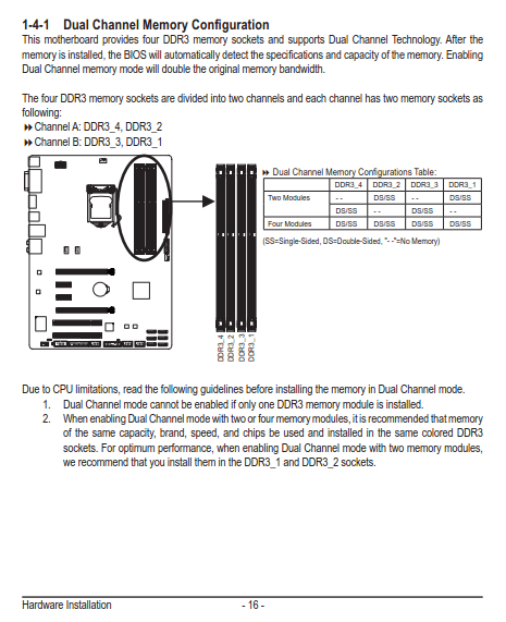

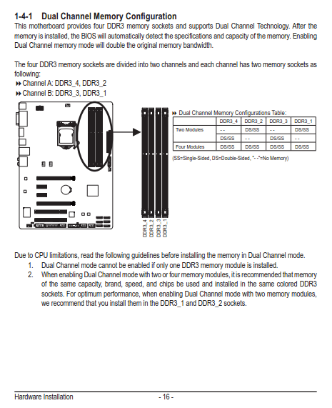

Stecken die RAM-Riegel, wenn du sie beide einsteckst, in den richtigen Slots gemäß Vorgabe des Handbuchs vom Motherboard?
Und deine Corsair Vengeance 1600MHz 8 GB sind ein Kit oder sind die Riegel einzeln gekauft worden?
müssen da beide RAM riegel in der mitte sein ? ^^
ich hab in dem fall steckplatz 1 und 3 besetzt, anders geht es leider nciht weil mein lüfter im weg ist -.-
Oh weia. Nein eben nicht. Enweder links zwei nebeneinandern oder rechts zwei nebeneinadner.
EDIT: Ja, Das wäre rechts nebeneinander.
Da Du BIOS Version 5 hast und 8 die aktuelle Version ist, mach bitte ein BIOS Update.
jap hab ich ...
AdoK hab beider einzeln gekauft
Nein! Eben nicht! Siehe Handbuch mit der Tabelle und der schematischen Zeichnung und den Bezeichnungen der RAM-Slots auf dem Board!
@_Alex
Wo die Riegel gesteckt werden - siehe Screenshot aus dem Handbuch!
Und ich hatte vorher extra schon 2 mal darauf hingewiesen bzw. gefragt gehabt wo sie stecken!
Also entsprechend den Vorgaben stecken und testen!
aso entweder 1 und 2 oder 3 und 4.
danke
jz stecken sie 1 und 3 also falsch, ich probiers jz mal anders. also 1 und 2
