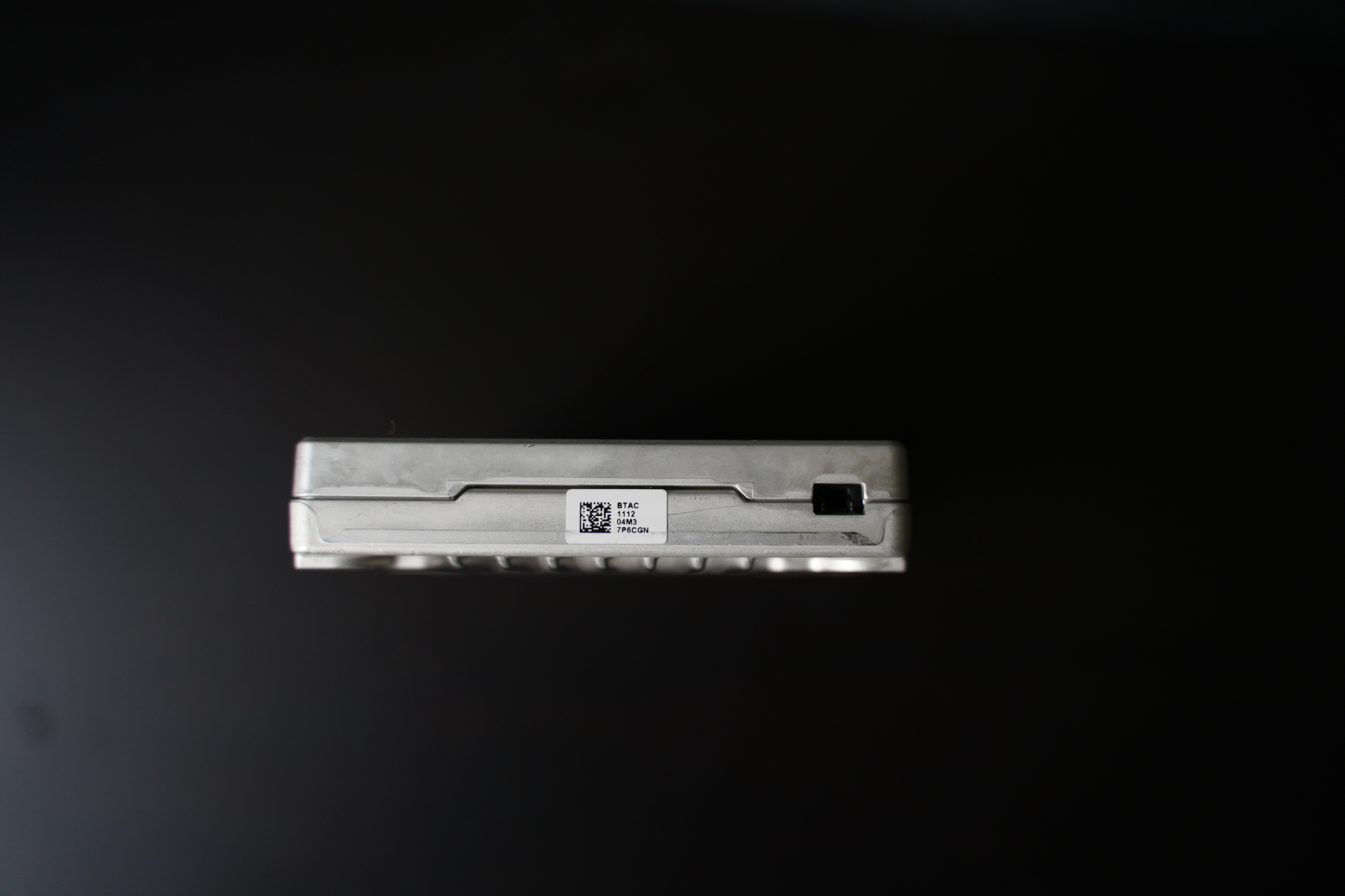

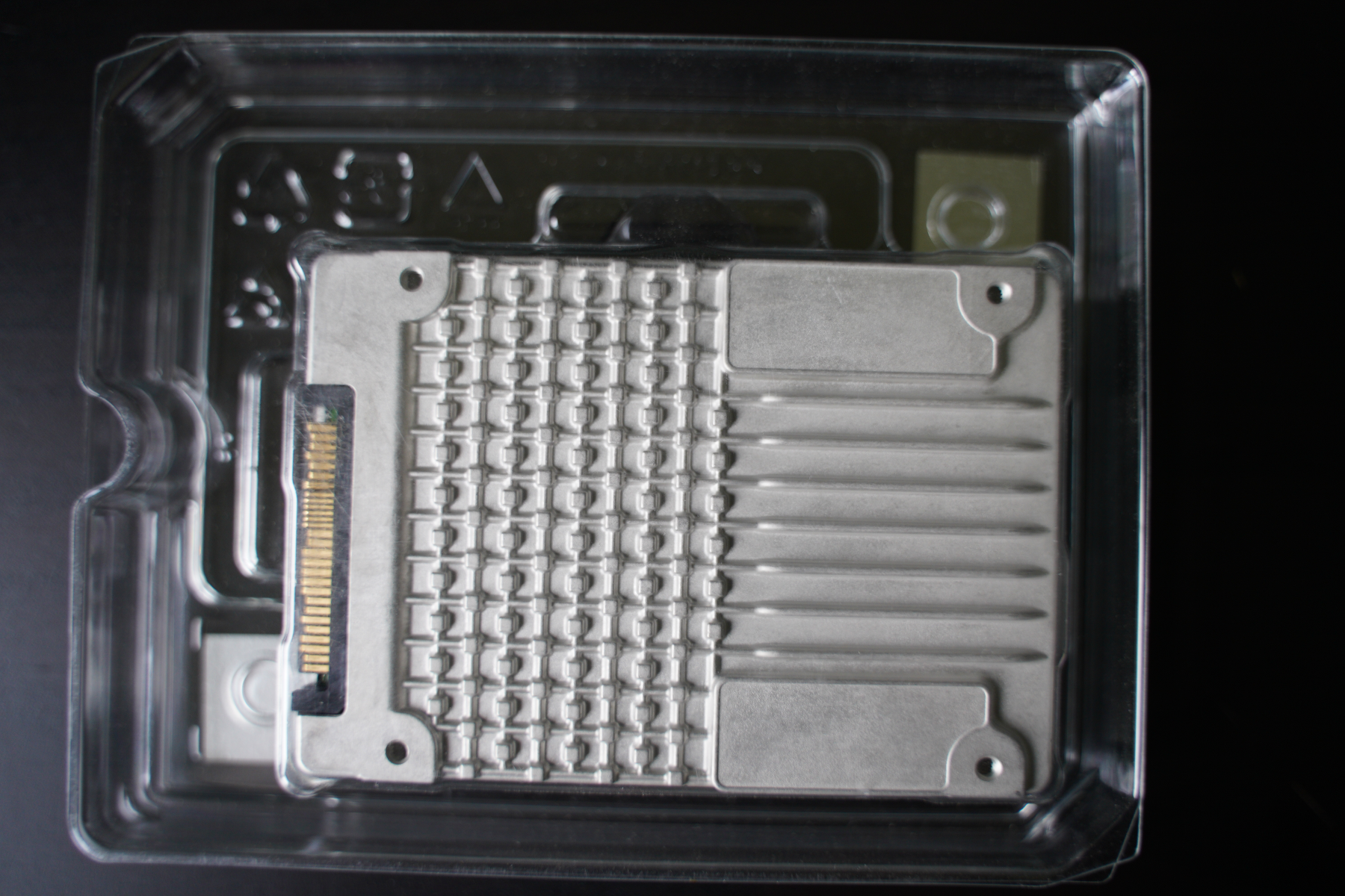

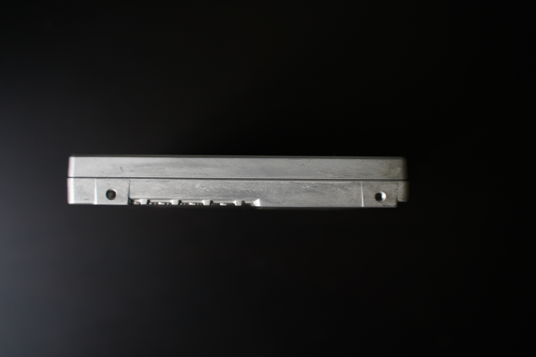

Kurzfassung: 8 TB Samsung PM1733 funktioniert. Im Vergleich zur bisher verwendeten 4 TB Corsair MP510 gibt es bereits in allen Bereichen eine massive Produktivitätssteigerung. Der Export in Premiere ist auch viel schneller weil die SSD viel schnellere Leseraten kurz- und langfristig bietet. Windows ist auch viel flüssiger. Ich habe das Gefühl das System wurde von der (einzigen PCIe 3.0) Corsair MP510 ausgebremst(?!?).

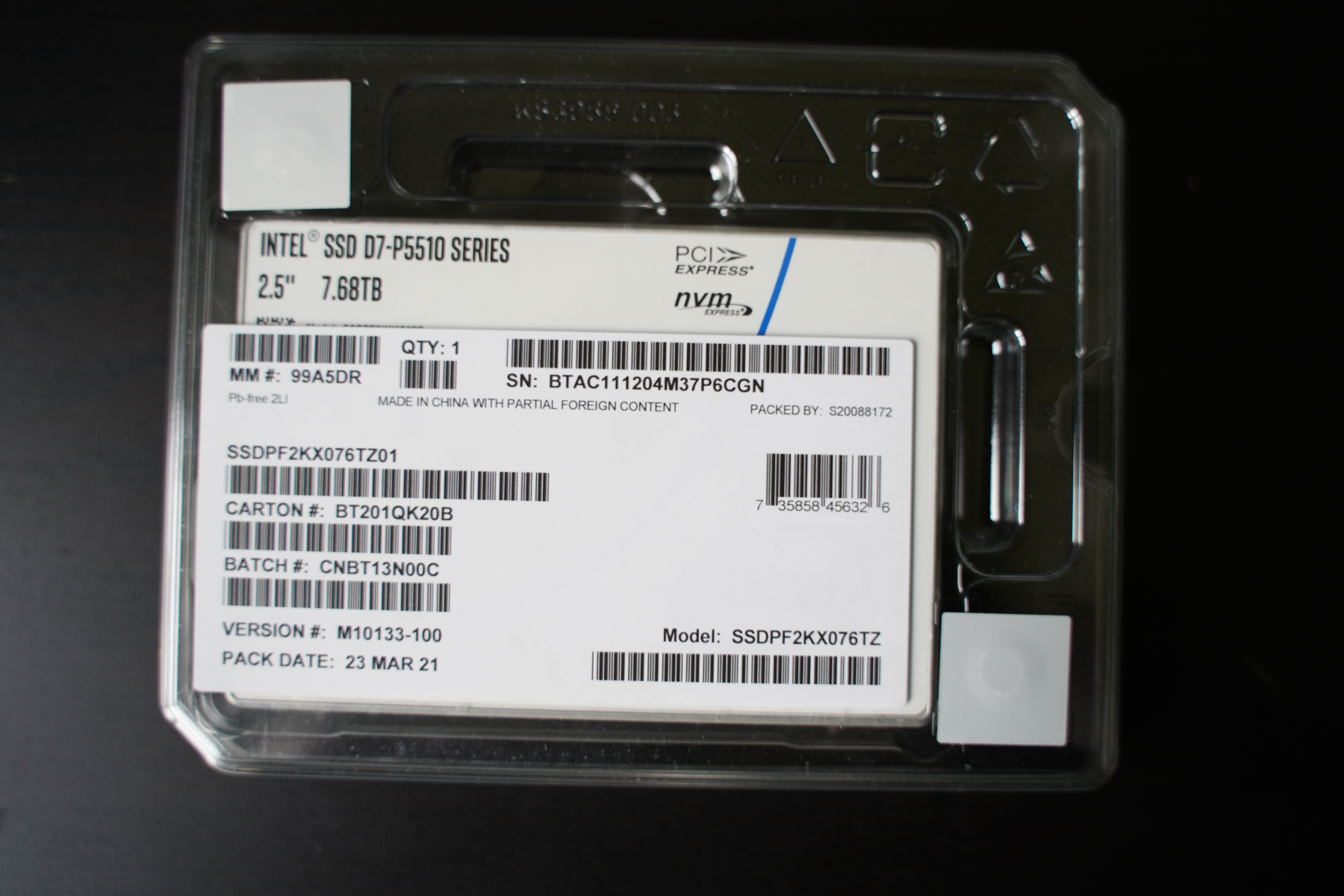

Die 8 TB Intel D7 5510 war erst doch nicht kurzfristig lieferbar und dann plötzlich doch zu nur 1100 statt 1500 Euro. Hatte ich der Zwischenzeit dann die PM1733 geholt, eingebaut und getestet. Habe zu dem neuen Preis zwei Intel D7 bestellt. Eine ist auch schon da. Hatte aber noch keine Zeit zum Testen. Mal gucken ob ich hier auch was zu posten kann oder wieder gebannt werde. Passiert gefühlt einmal im Monat. Die Mods haben mich sogar einfach so von sich aus wieder von "I love CB mods" zurück umbenannt". :daumen:

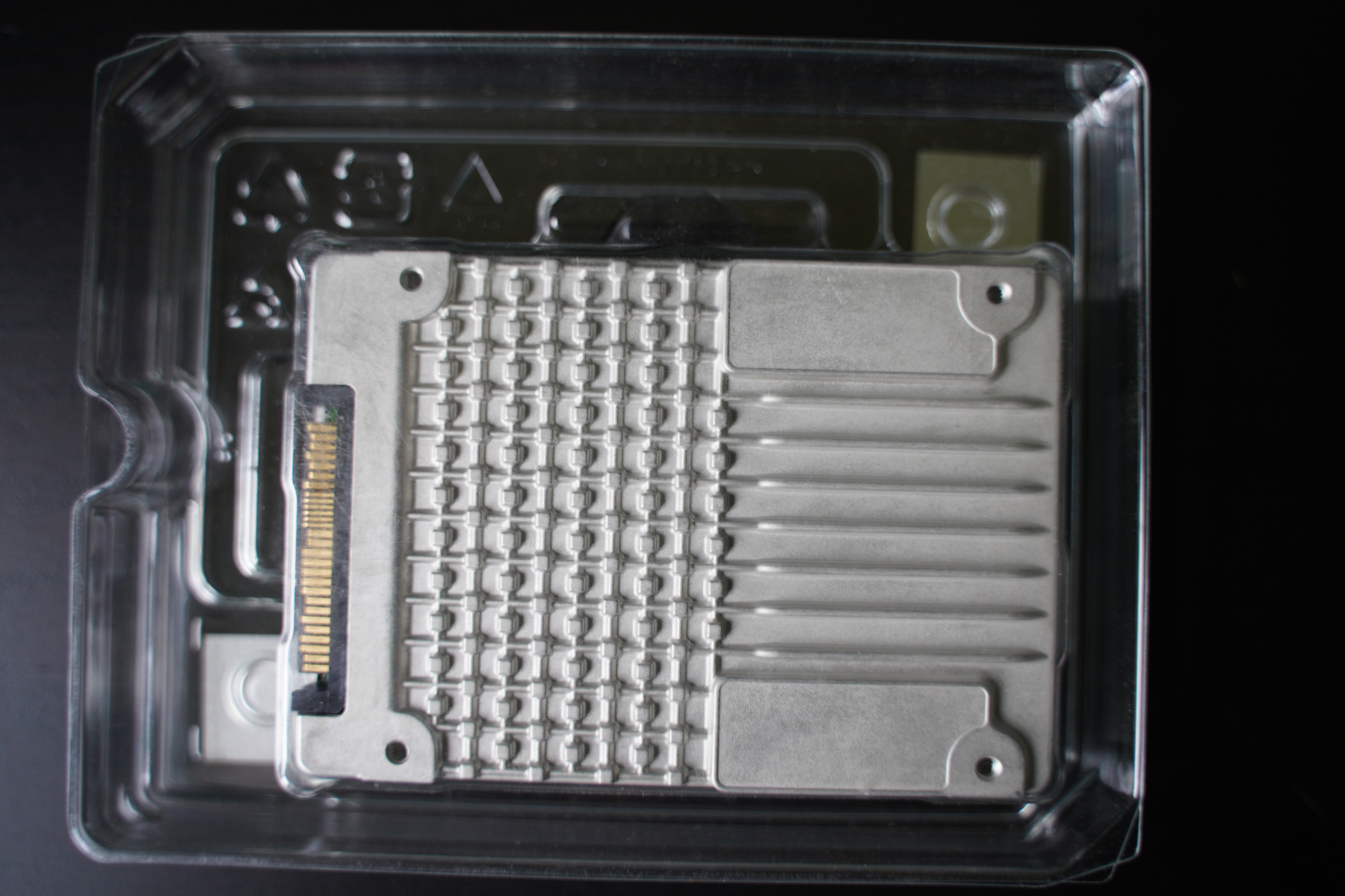

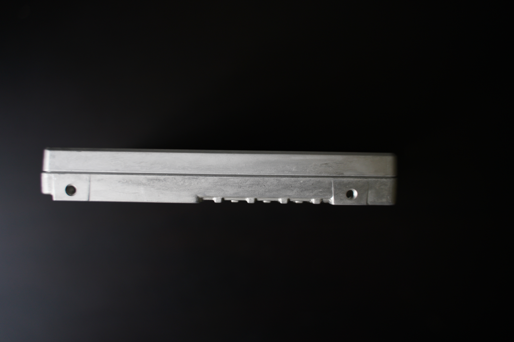

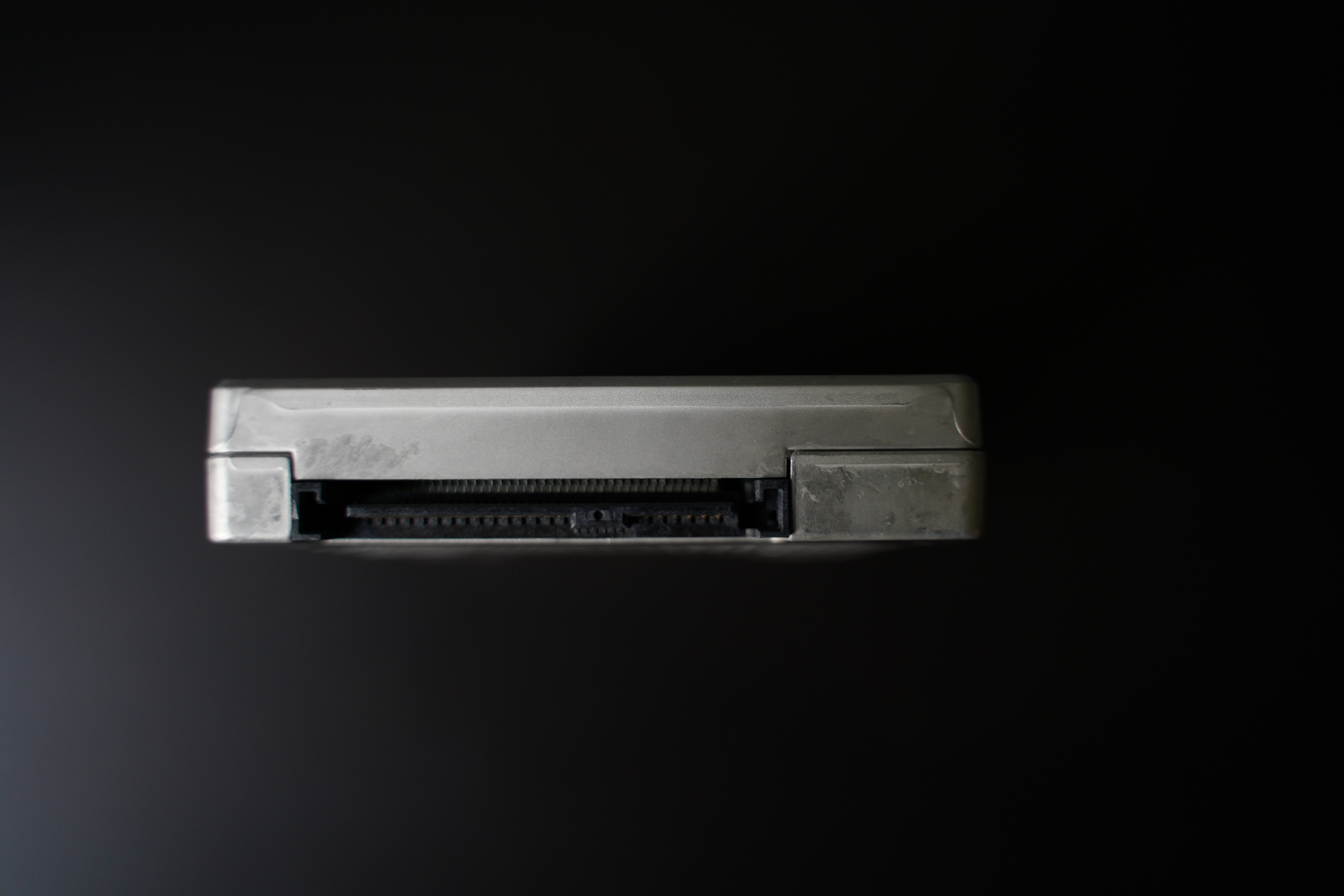

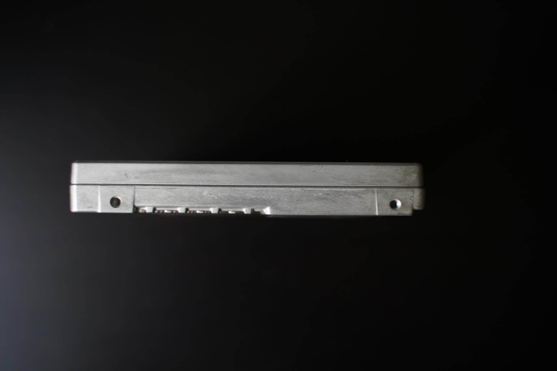

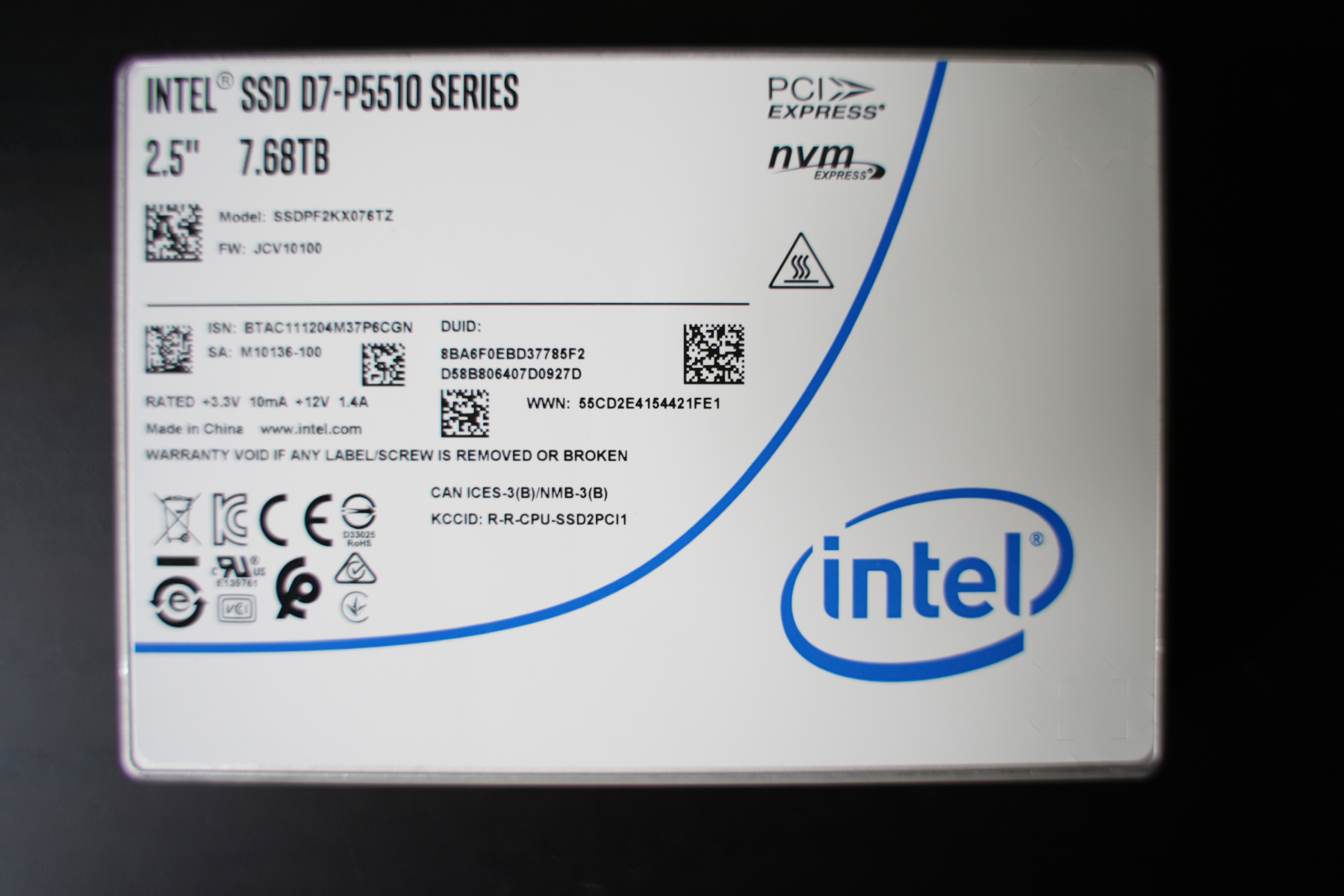

Reaktionen: konkretor und Salierfähig

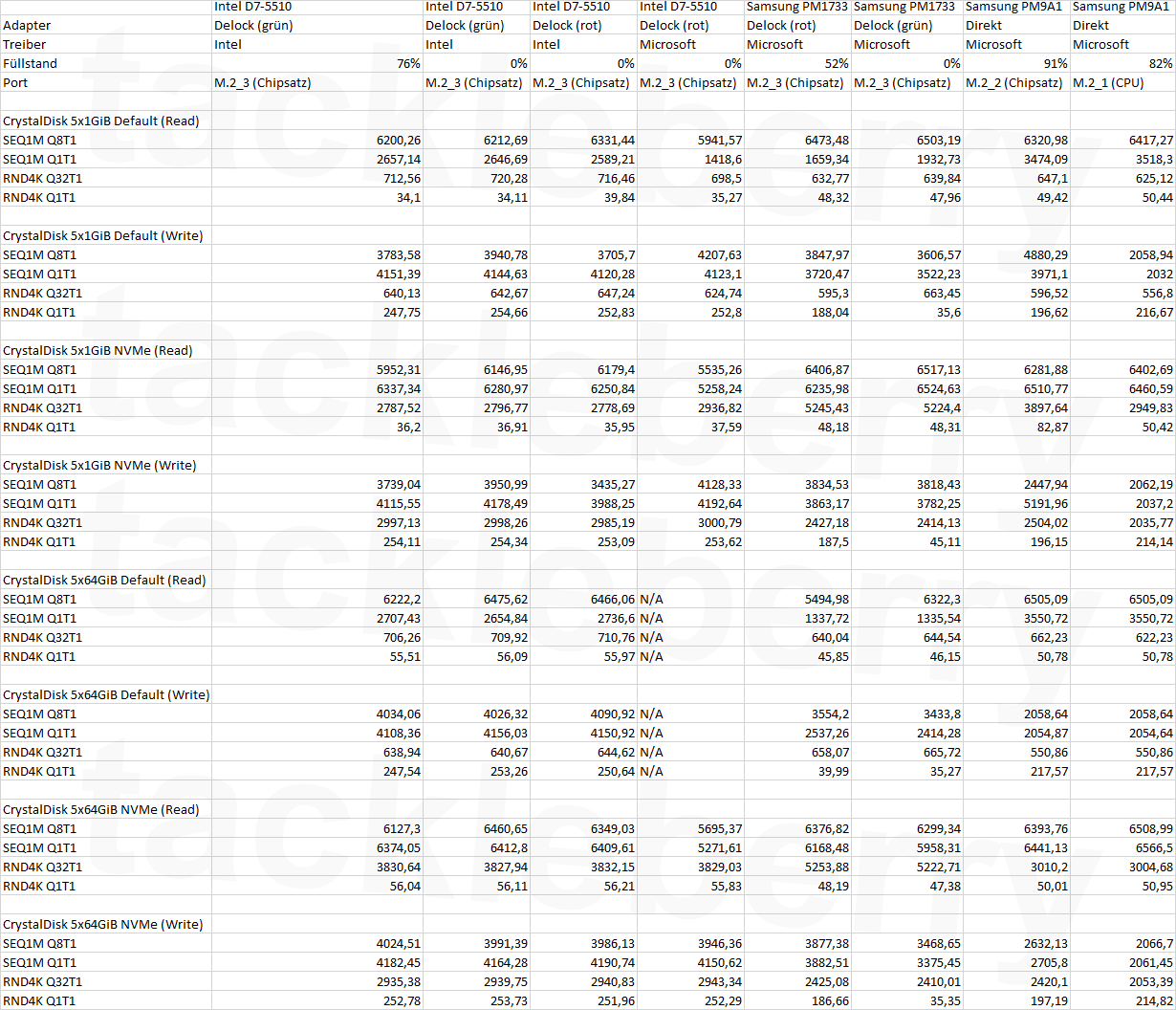

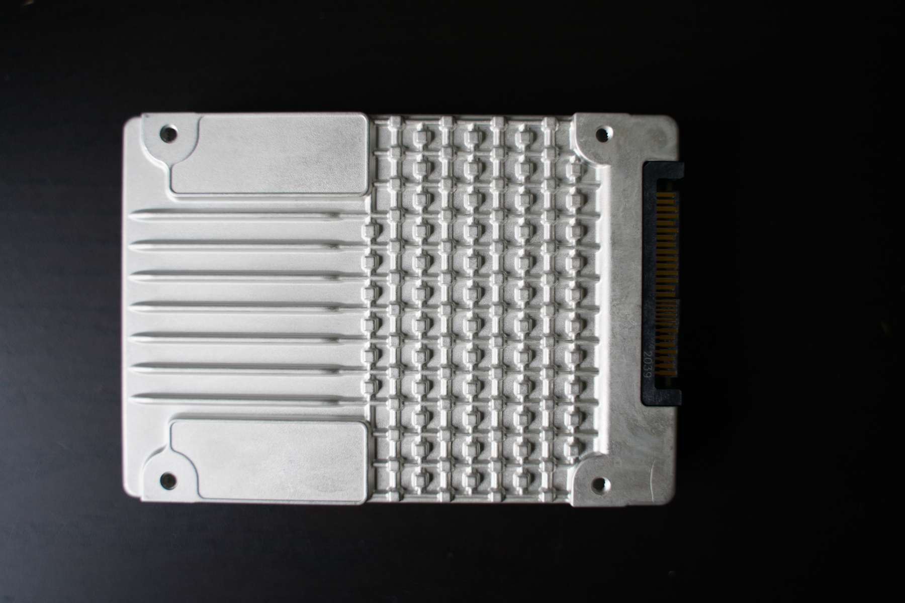

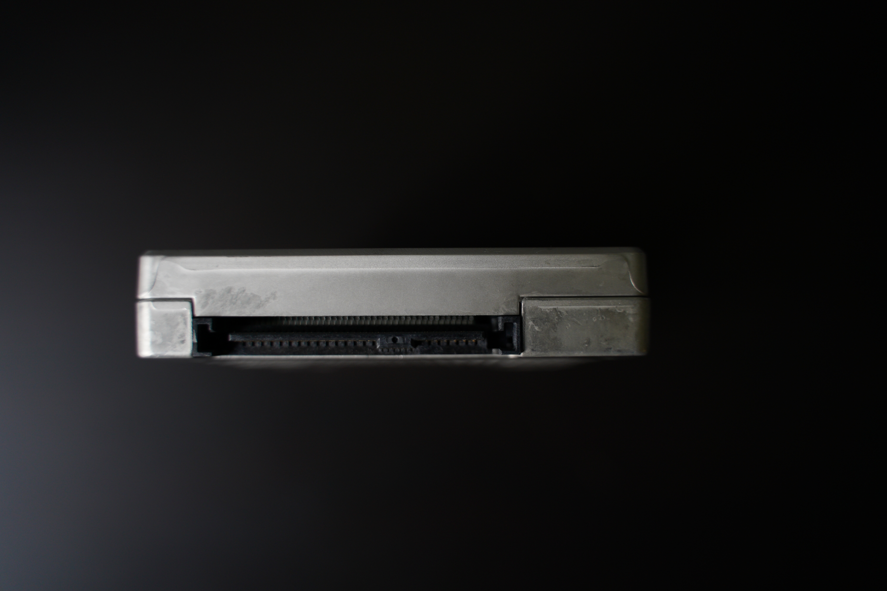

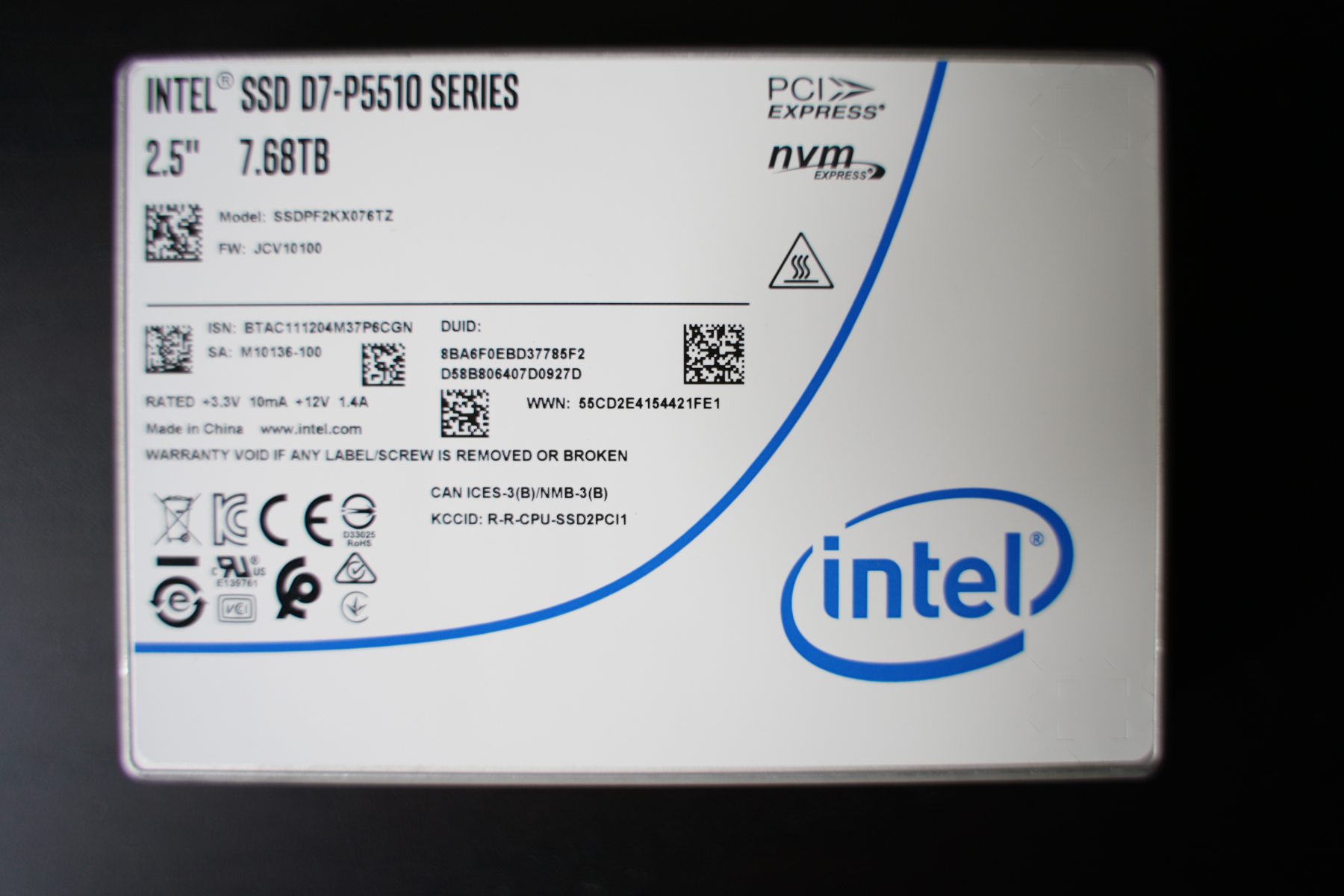

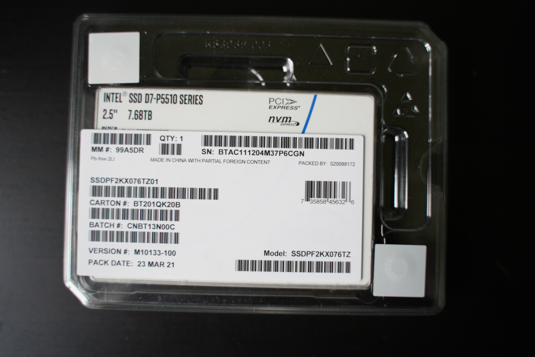

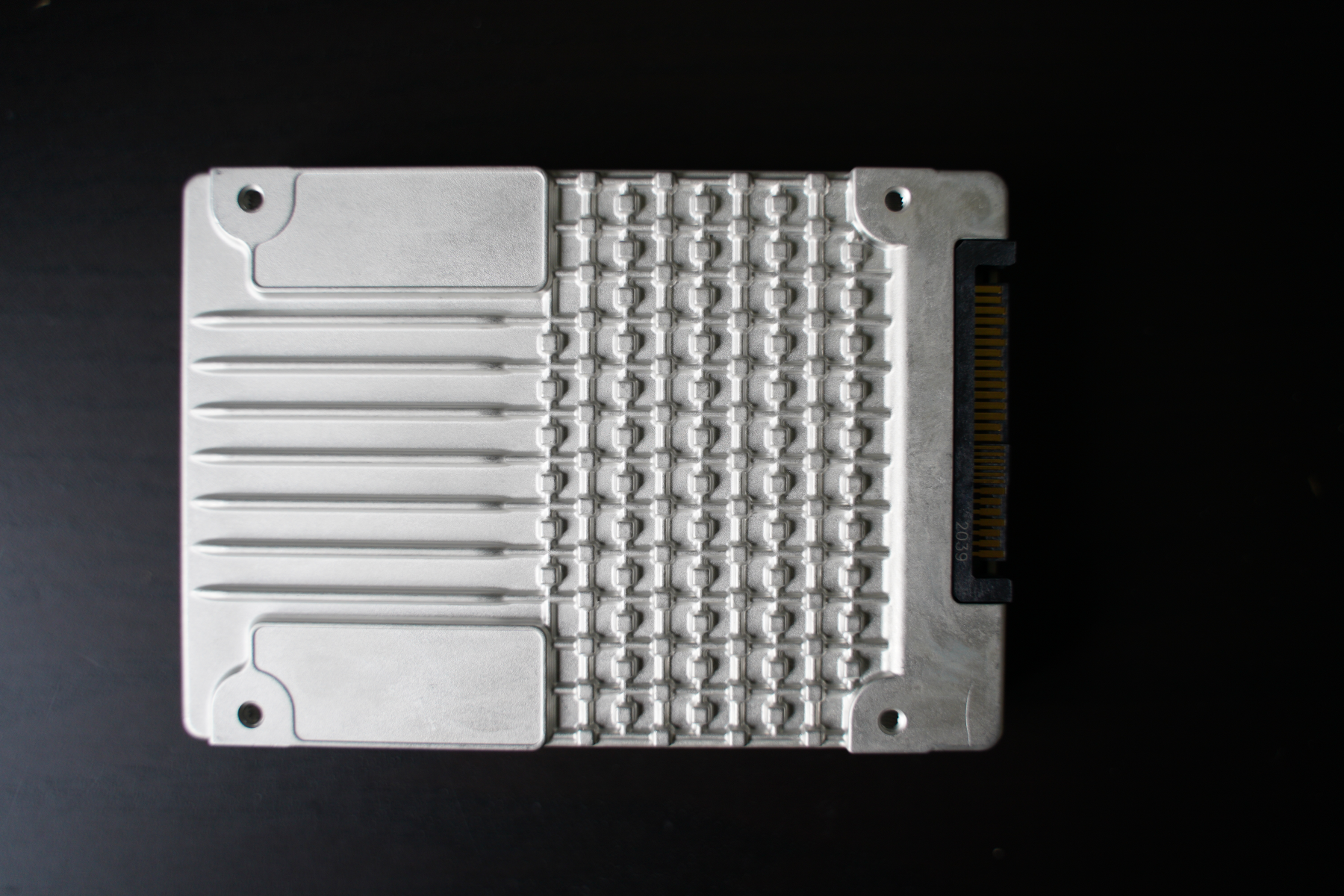

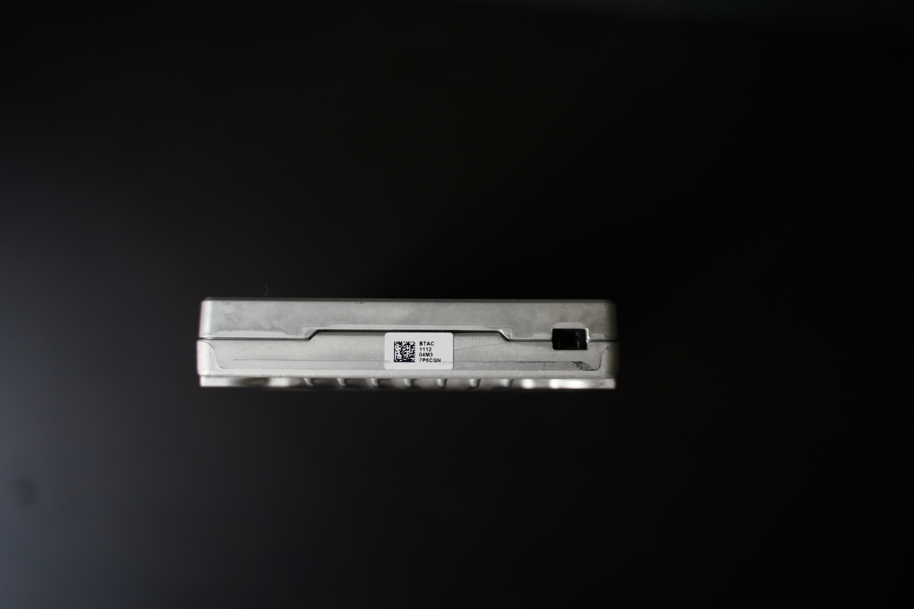

Hier mal eine Übersicht meiner Tests. Ist kein perfektes Design. Füllstände variieren, da die SSDs aber eh nicht großartigt einbrechen, scheint das auch eher sekundär. Die Intel D7 5510 performt mit Intel NVMe Treiber deutlich besser als mit dem Standard Microsoft Treiber. Die Samsung PM1733 ist nur bei RND4K Q32T1 Read besser als die Intel. Hat jemand ein Praxisbeispiel für RND4K Q32T1 Reads?
Theoretisch könnte ich eine Intel D7 5510 auch als Systemplatte statt der PM91A einsetzen ohne Leistung zu verlieren, oder? Welche SSD wäre aber besser als Lagerort für die Videodateien im Rohformat geeignet und welche als Schreibort? Welche als SSD für Programme? Ich tendiere bisher dahin, dass die Intel auf jeden Fall immer der Samsung PM1733 vorzuziehen wäre. Aber eigentlich ist die D7 5510 auch mit der der Samsung PM9A1, bis in ein paar Peak Szenarien, immer gleichauf oder besser und wäre dieser vorzuziehen (wenn man 8 TB Speicher braucht). Eure Meinungen?

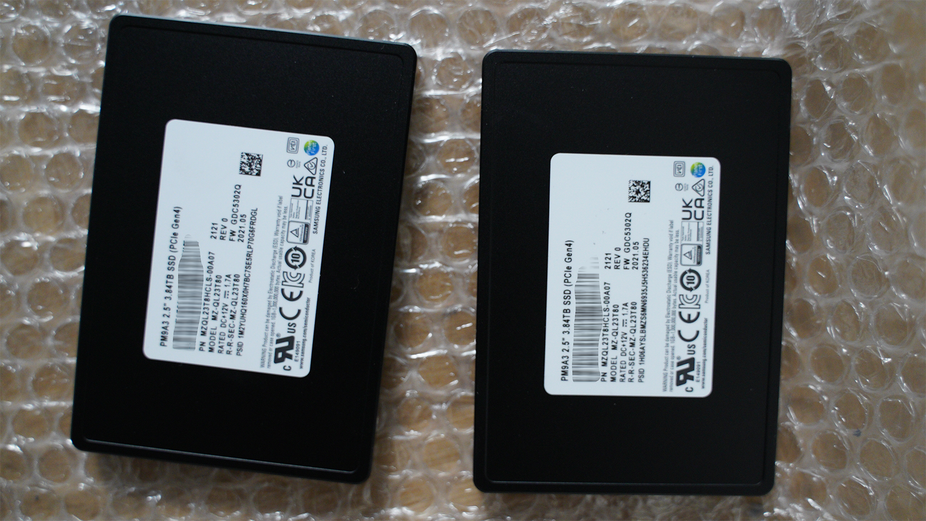

So, nach Monaten habe ich die scheiße Teile endlich bekommen. 4 TB nur aber immerhin. Kann ein anderer PM9A3 Besitzer bestätigen, dass seine SSDs genauso aussehen und ich hier keine Imitate vom Fischmarkt geliefert bekommen habe? Hatte eigentlich erwartet die haben auch Dual Port.
