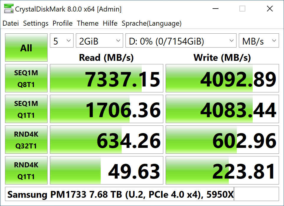

@JBG Hatte übrigens mal in einem anderen Thread einen Crystalmark Benchmark der PM1733 gepostet:
Wenn die billig genug ist würde ich die optane ssd nehmen, ist in haltbarkeit und latenzen jeder nand ssd überlegen, aber auch sauteuer.
(Hab nicht alles gelesen)
Das was da bei dem Benchmark am meisten relevant ist sind Zeile 2 (bei Riesigen Dateien) und Zeile 4 (vielen kleinen Dateien.)
Über Queue Depth 1 also Q1 wirst du realistisch nie herauskommen - außer du betreibst vielleicht nen Server.

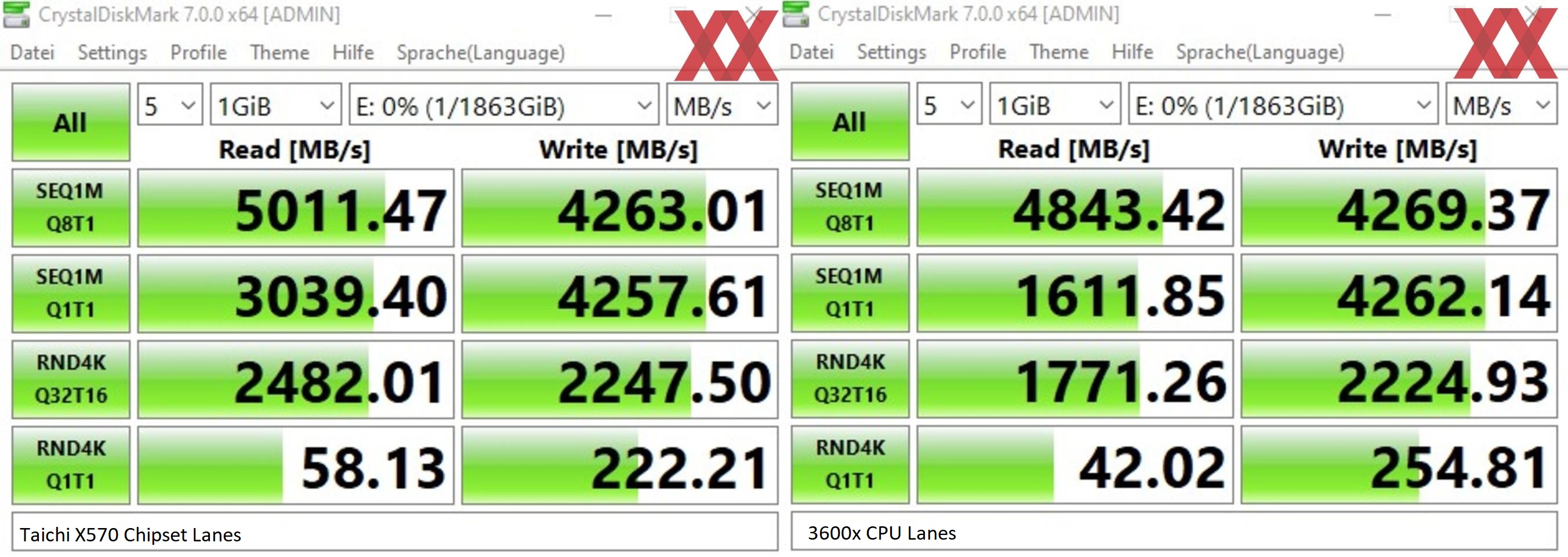

tackleberry schrieb:
Welche Nachteile bezüglich Latenz und Bandbreite sind eigentlich zu erwarten, wenn die SSDs an den Chipsatz des X570 Mainboards statt der CPU angebunden werden?
Wenn ich das richtig verstehe, dann ist das von Brett zu Brett unterschiedlich. Hardwareluxx hat beim Asrock Taichi X570 erhebliche Unterschiede festgestellt und da sind die Chipset Lanes sogar um einiges schneller als die CPU Anbindung. Hat wohl mit der internen Anordnung der Lanes zu tun oder so:

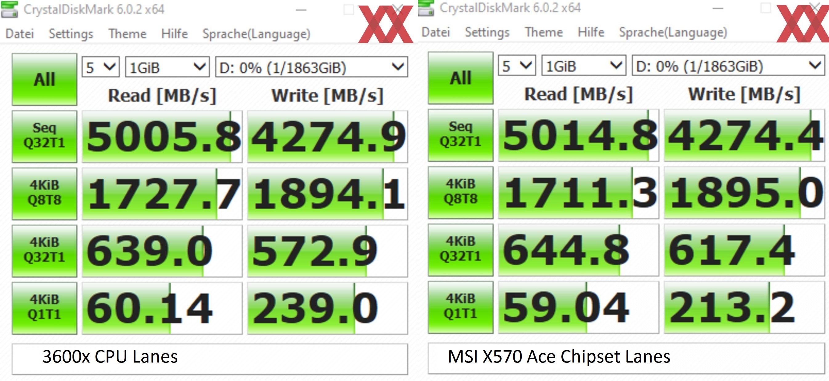

So kann es also gehen, wenn man nicht selbst experimentiert und einfach von "CPU Lanes > Chipset Lanes" ausgeht (wobei das generell zu stimmen scheint).
Das X570 Unify haben die nicht im Test, dafür aber das X570 ACE und die beiden ähneln sich eigentlich stark:
Beim ACE kann man den Unterschied als Messtoleranz abstempeln.
Unterm Strich kommst du beim Einbau wohl nicht darum herum, die verschiedenen Slots mit den SSDs zu testen. Nur so kannst du sicher sein.

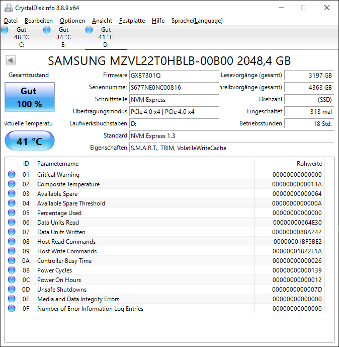

eine 980 Pro OEM, gurkt trotz Heatspreader die ganze Zeit bei 50°C im Idle rum
Die SSDs sollen so heiß sein. Meine PM983 hat auch 55C.
Das hat damit zu tun, wie lange die Daten bei ausgeschalteter SSD erhalten bleiben. Je wärmer die SSD beim Schreiben, desto länger halten die Daten bei "warmer" Umgebung.
Reaktionen: tackleberry
Könnte Du mal nen Benchmark von dem Ding posten? CrystalMark vielleicht und HD Tune? Wie hast Du die angeschlossen?
Hier übrigens mal der Vergleich zwischen der 2 TB Samsung 980 Pro OEM direkt zwischen CPU und GPU
und jener unter der GPU
Unter Last kommen die dann locker auf 70°C. Danke übrigens auch für den ganzen Input, den ich per DM bekomme.
