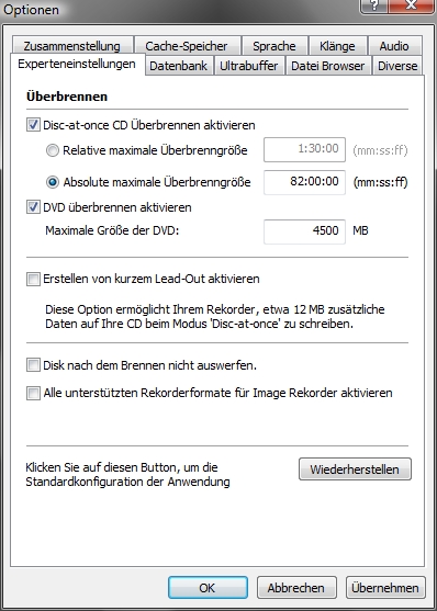

Du mußt in den Optionen von Nero Burning Rom, Experteneinstellungen das überbrennen aktivieren:
Das habe ich eigentlich schon gemacht.
Nero zeigt an, dass überbrennen nicht unterstützt wird. Aber wie kann ich dann vorgestern 770 MB auf eine CD gebrannt haben?
Die Programme wiedersprechen sich selber...

Ich muss einen Haufen an Daten auf ne CD bekommen - 790 MB. Habe bei Nero in den Experteneinstellungen festgelegt, dass "Überbrennen" unterstützt werden soll - habe die maximale Größe usw. nach oben korrigiert.
Jetzt nachdem ich alles beisammen habe, will ich das auf die CD hauen - Nero sagt mir, dass mein 800 MB Rohling aus dem Hause Emtec nur 790 MB aufnehmen kann.
Woran liegt das?
Jetzt hat der Brenner den Rohling geschluckt - Geht doch.
