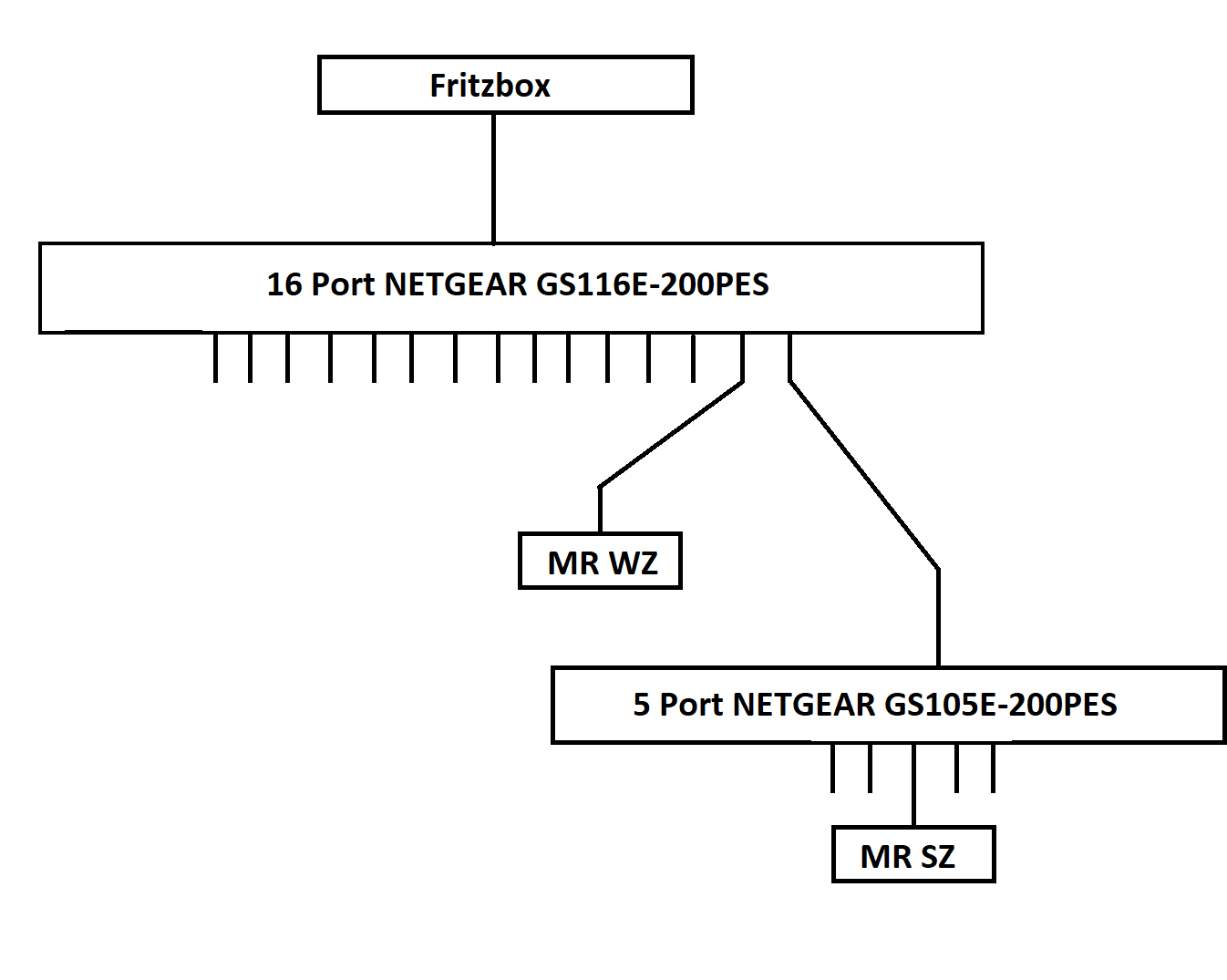

zeig mal eine zeichnung/skizze wie das bei dir aussieht. komm grad nicht klar mit der beschreibung
Die Fritzbox übernimmt den Zugang ins Internet, der Rest ist ausgeschaltet.
MR WZ ist der Media Receiver im Wohnzimmer, MR SZ der im Schlafzimmer. Die beiden sollen in ein VLAN, der Rest von allen Switches ebenfalls in eins.
Ich hoffe das ist jetzt übersichtlicher.
