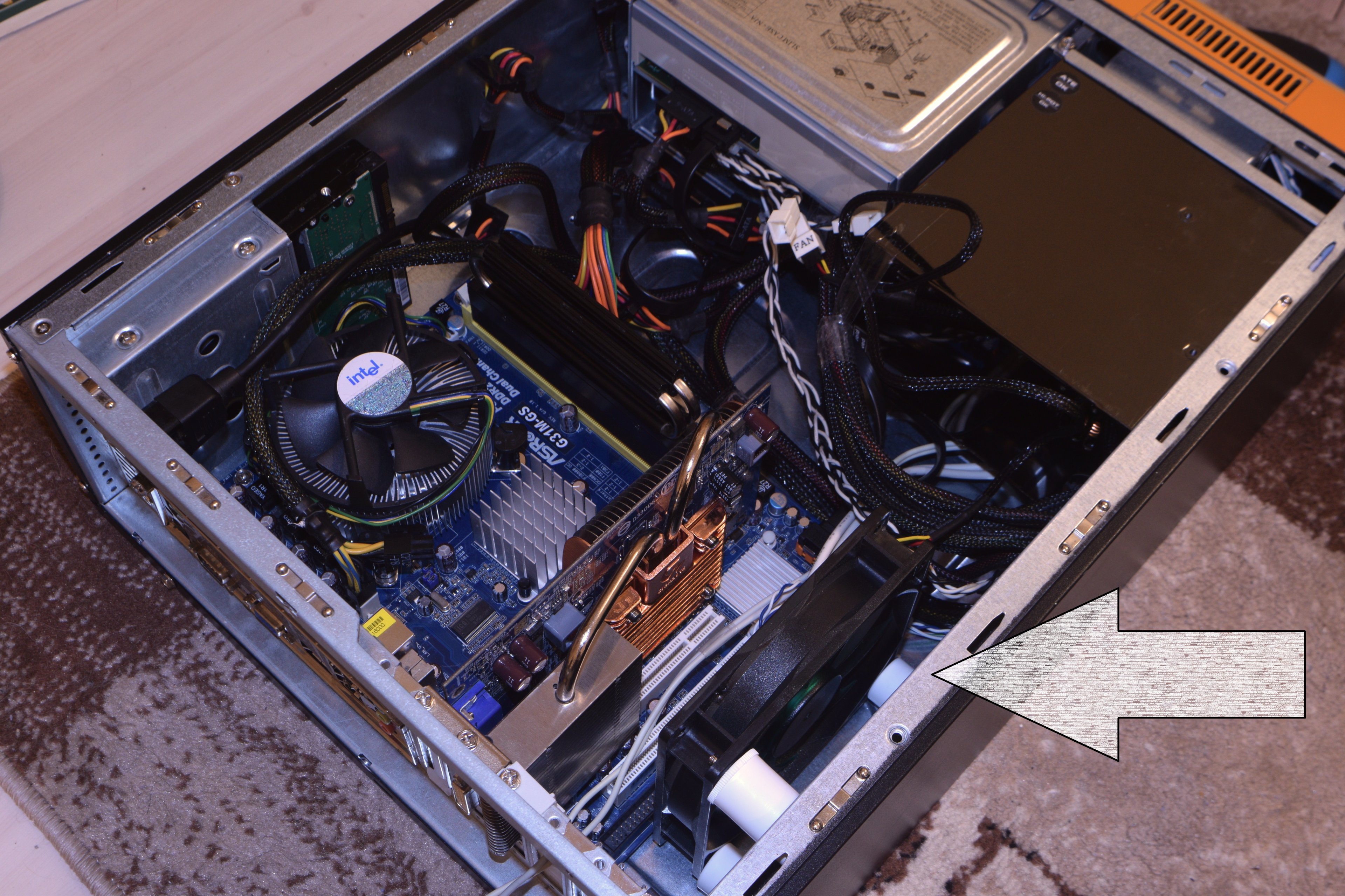

Ich hatte in einem kleinen Desktop Gehäuse tatsächlich einfach Papier genommen (gibt ja diese Notizzettel) um den Luftstrom des 120mm Lüfters zu optimieren. Dieser hätte sonst einfach nur die Luft verwirbelt.
