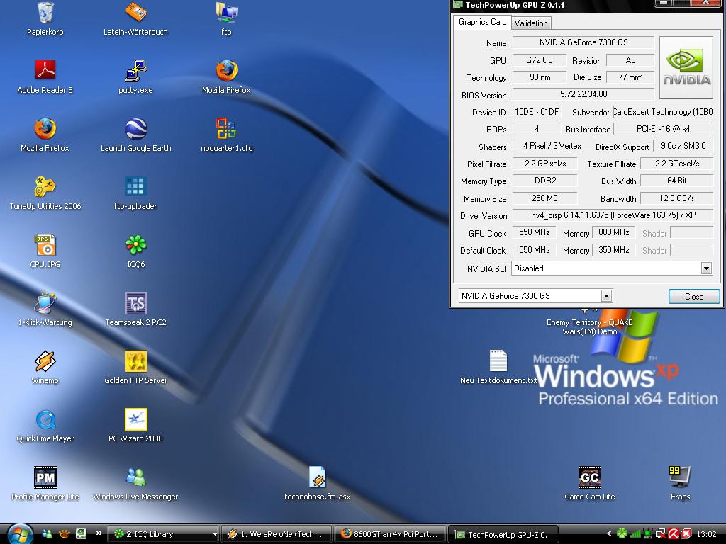

ich spiele mit dem Gedanken meinem PC eine 8600GT zu gönnen, nur leider bin ich mir nicht ganz so sicher ob das reinbungslos verlaufen wird, denn mein Board besitzt nur einen AGI (PCI Express 4x Slot für Grafikkarte) derzeit ist darauf eine 7300GS installiert die einwandfrei nur nicht sehr performant läuft (was für die Karte normal ist).
Die 7300GS ist ebenso eine PCI 16x Karte genau wie die 8600GT.
Da ich nun in mehreren Foren gelesen habe das ein 4x Steckplatz eigentlich gar nicht für Grafikkarten geeignet ist und zudem eine 8600GT sehr viel Daten transportieren muss, wollte ich mal fragen ob es dennoch ohne Austausch möglich ist die 8600GT an 4 Lanes zu betreiben, denn die 7300GS funktioniert ebenso.
Vielen Dank im Voraus

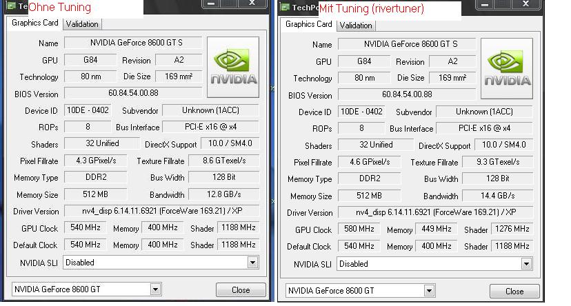

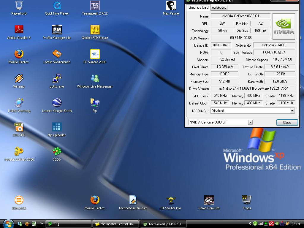

So habe jetzt eine 8600GT im System
kann mir jemand sagen ob die Werte mit denen einer an 16x angeschlossenen Karte übereinstimmen?
Ja, da dies nur die Spezifikationen der Karte selbst sind und nicht die Leistung, die sie in einem 4x-Slot zustande bringt.
So lange die Graka nicht zu heiss wird, kannst du es fast so hoch treiben, wie du willst. Du merkst, dass es zu viel ist, wenn die Graka Artefakte produziert.
