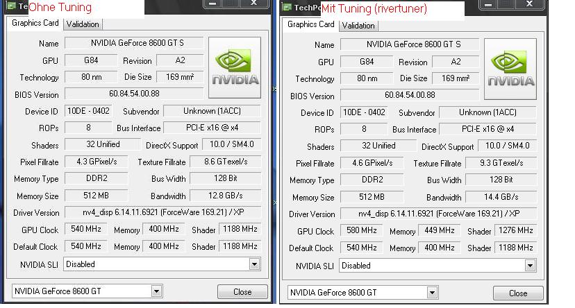

da ich bisher noch nicht groß overclocking betrieben habe, möchte ich mich erkundigen ob ich das richtige getan habe, oder ob ich vll etwas mehr /bzw weniger clocken sollte.
Meine Grafikkarte ist eine 8600GT mit 512mb von point of view
Taktraten (default)
GPU: 540Mhz
Ram: 400Mhz
Shader: 1188Mhz
Neue Taktraten nach Übertaktung mit River Tuner:
GPU: 580Mhz
Ram: 449Mhz
Shader: 1276Mhz
Temperatur GPU: 40°
geht da noch mehr oder sollte ich es lieber dabei belassen ? will meine Hardware nicht zerstören.
Vielen Dank im Voraus :)

Naja, solange du keine Voltmods oder an irgendwelchen anderen Spannungen herumschraubst, kannst du nichts kaputt machen ( in 99 von 100 Fällen:D). Es friert höchstens ein oder es gibt einen Neustart
Du musst halt selber schauen, ob mehr geht oder nicht. Falls es überhitzt, instabil läuft oder das Bild einfriert, musst du wohl ein bisschen zurückschrauben oder die Karte besser kühlen.
P.S. Ohne Garantie:D ( will dir keine Angst machen, aber 100% kann dir keiner garantieren, dass nichts passiert,aber ist meinstens so, dass man erst weiss, wann Schluss ist, wenn das Bild einfriert oder es Fehler gibt..)

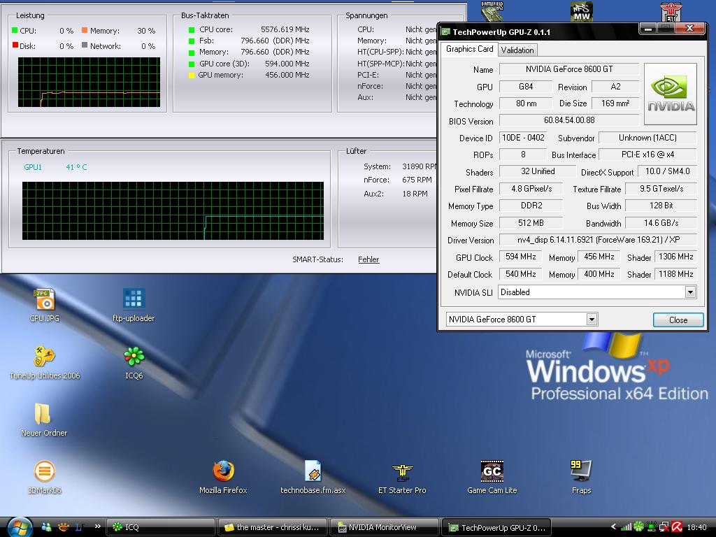

so zurzeit siehts so aus wie auf dem bild das ich angehängt habe
gibt damit keine abstürze nur der ram takt wird von nvidia als kritisch angesehen ?
muss mich das stören zumal ich keine Probleme habe ?
oki
also mit dem ramtakt von 460mhz hängt sich das bild kurzeitig auf, dann geht es wieder.
derzeit steht es auf 454mhz damit läuft es bislang reibungslos.

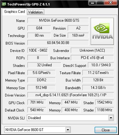

Hallo sag mal ist der wert richtig oder falsch ausgelesen, meine auf dem Bild bei
Bus Interface PCI-E x16 @ x4
das kann nicht sein sieh nochmal nach.
Komisch das dieses keinem auffällt.
Gruss Harry;)

Stellt sich also die Frage ob der Kollege Bladerunner000 getrickst hat oder ob er gar ne ganz andre GraKa zum Einsatz bringt. Als Tipp könnt ich dageben, dass GPU-Z wesentlich mehr Aufschluss gibt über die GraKa als die Einstellungen im Rivatuner und diese dann auch nicht unbedingt überm 3DMark-Fenster plaziert werden muss bei dem großen Desktop. Das Wallpaper interressiert hier weniger ;)
MfG Kennedy
ja hasdt recht alles sehr suboptimal platziert bei9 dem guten xD wär ganz cool wenn man da mehr sehen könnt......
mhm also der DDR2 speicher macht sich schon negativ bemerkbar
aber die GPU geht ja gut ...... hätte ich nicht gedacht, kannst mal gucken obs was bringt an der GPU schraube zu drehen ?
Harry hat da schon recht! Der Threadersteller sollte vl einmal einen Blick ins BIOS werfen...
vllt hat er ja das komische asrock board wo der x16 fach slot nur mit x4 angebunden ist
ja ich habe ein Asrock board mit 4x PCI schnittstelle.
Dh die Werte sind korrekt ausgelesen.
