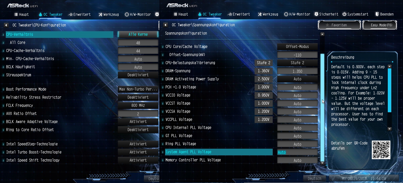

Ich betreibe diese Kombination(CPU+MB) auch. CPU ist geköpft. Eingestellt habe ich das so.
CPU Ratio All
CPU Cache Ratio 44
AVX Ratio Offset 2
CPU Core/Cache Voltage Offset Mode
Offset Voltage(mV) -100 (bin mir gerade aber nicht sicher ob es so richtig ist, kann erst heute Abend nach schauen)
CPU Load-Line Calibration Level 2
Prime 95 V29.4 mit den Werten 1344 (MinFTT, MaxFTT, Run FTTs in-place) läuft beim mir ohne Probleme, ca 90min gestest , durch. Temps liegen so ungefähr bei 71 Grad. Spannung schwankt zwischen 1,224 bis 1,29. Wobei ich mir da jetzt auch nicht mehr so sicher bin. Aber zumindest in diesem Bereich.
Teilweise habe ich ich die Einstellungen aus diesen Video genutzt oder zumindest daran orientiert.

Meine Einstellungen. Habe sogar - 110.
