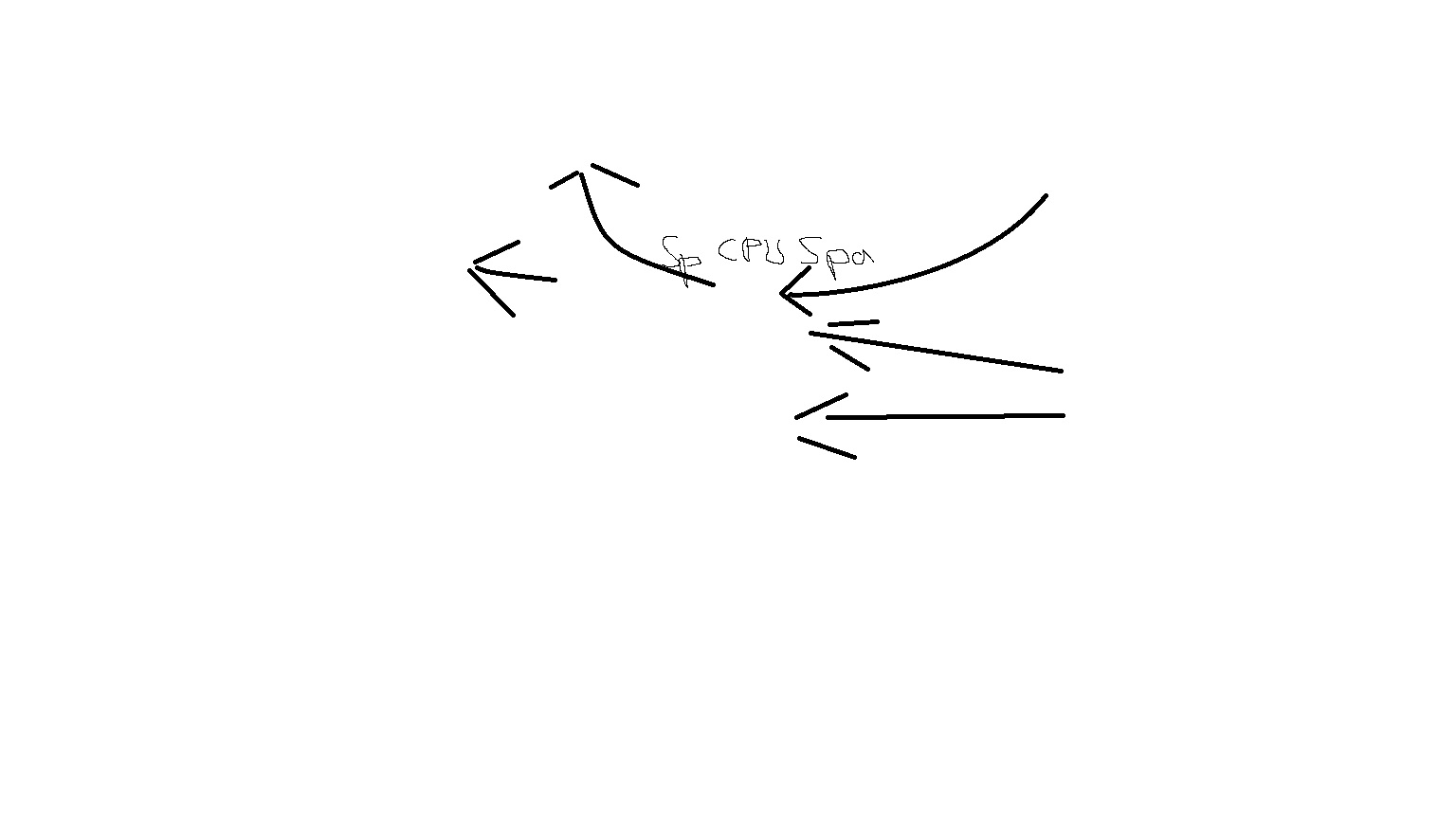

Ja ich weiß, deswegen hab ich schon alles mögliche probiert, unter anderem die Lüfter an der Gehäuseoberseite angebracht und zwar (so die Hoffnung), dass die Spawas frische, zirkulierende Luft abbekommen...
Also der obere, an näher an der Gehäusefront angebracht Lüfter bläst raus und der hintere saugt rein.
Die Spawas werden zwar schon sehr heiß (Hand als Thermometer), aber ich glaube 100°C erreichen sie nicht ganz - sollte also noch alles im Normbereich sein - es taktet sich ja auch nichts runter...

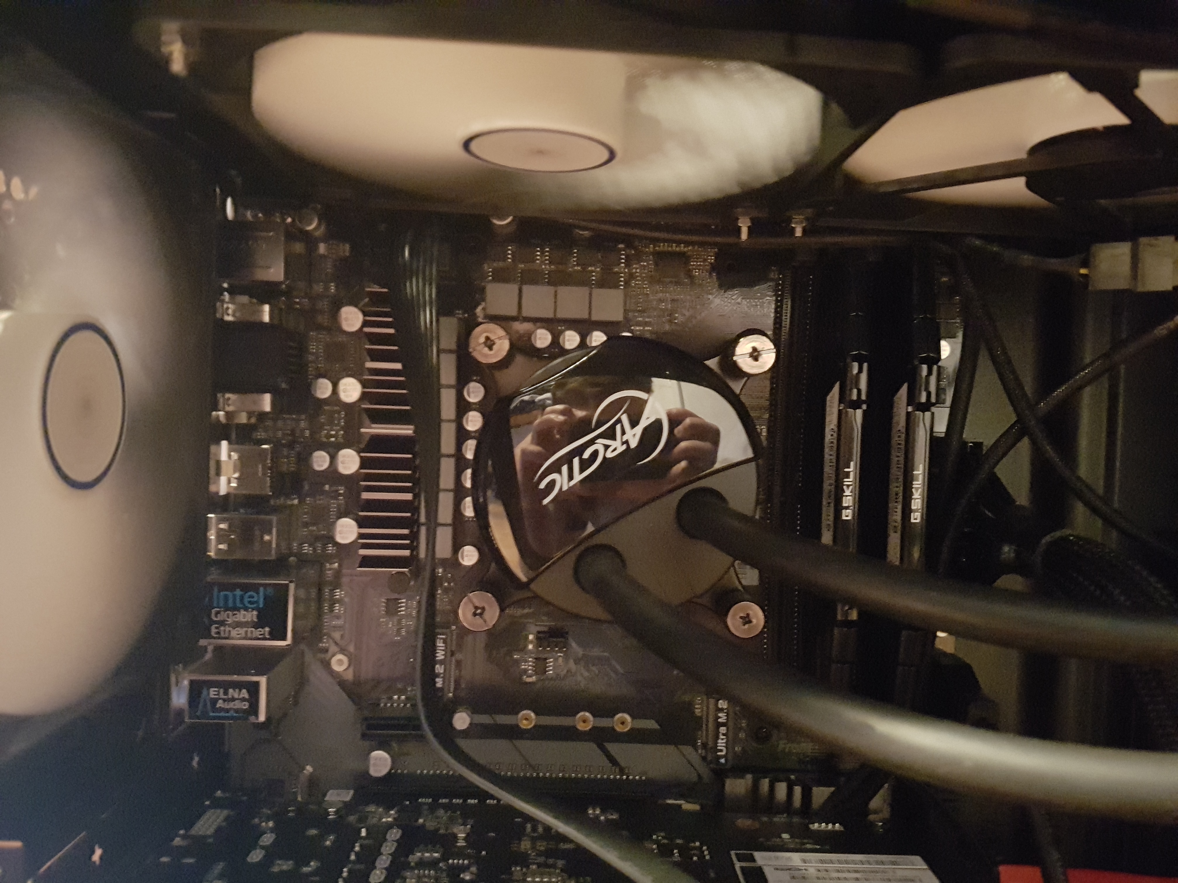

Deine Lüfter Konfiguration ist totaler Murks. Front rein, hinten und oben raus. So wird das was mit dem Airflow. Du arbeitest aktuell entgegen der Physik, ähnlich wie der Schlaumeier im BER mit der entrauchung nach unten. Warme Luft steigt nach oben.

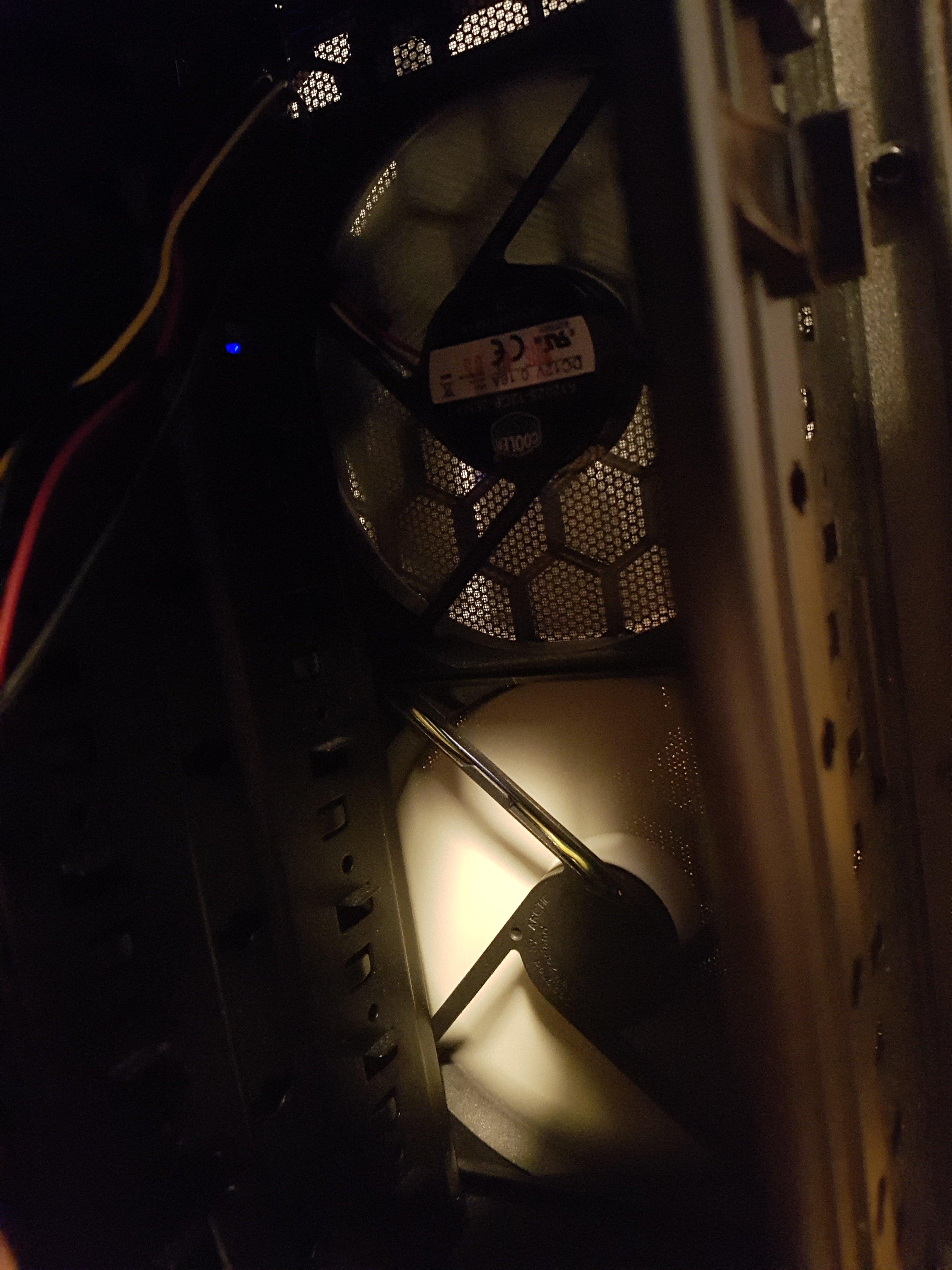

Mach doch mal ein paar Bilder von deinem PC Innenleben, da kann man konkrete Tipps geben.
So hab ich mir meinen Airflow vorgestellt - kann natürlich gut sein, dass das wirklich murks ist. Bilder folgen^^
ok, Kabelmanagement könnte etwas besser sein, aber das macht das Kraut jetzt auch nicht fett
Achso du hast das billo Board. Dachte du hättest ein vernünftiges Z370 Board genommen. Problem dürften bei dir eindeutig die Spawas sein. Das BOard ist allgemein nicht für OC geeignet.
