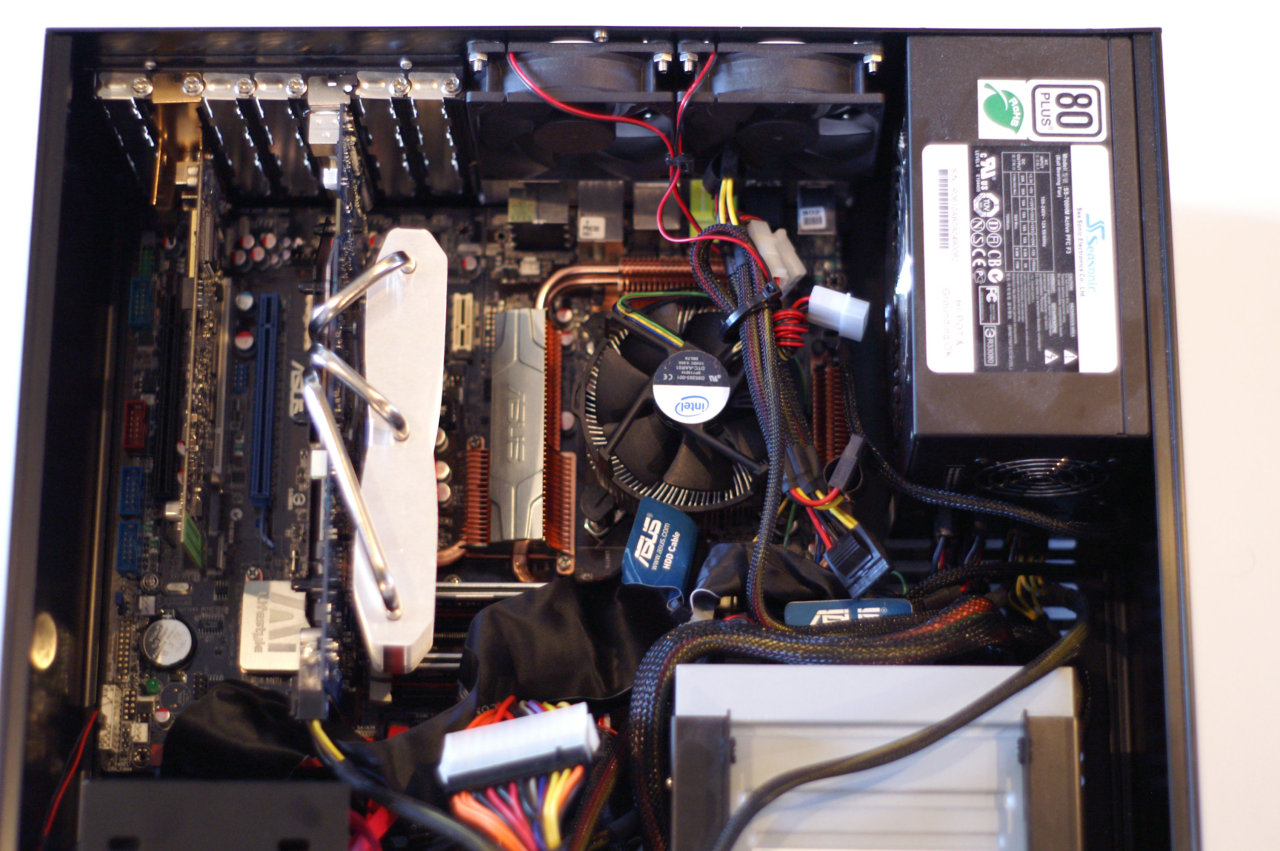

Ananstech hatte die passive Sparkle schon vor einiger Zeit gestestet, 110°C in nem HTPC-Gehäuse und sie lief noch immer. Meine Elitegroup mit Accelreo kommt passiv auch net über 75°C.
Klingt eher nach defektem Chip oder Speicher, zu heiß ist sie auf keinen Fall.
http://www.anandtech.com/video/showdoc.aspx?i=3165&p=4
Und das in so einem Gehäuse!
