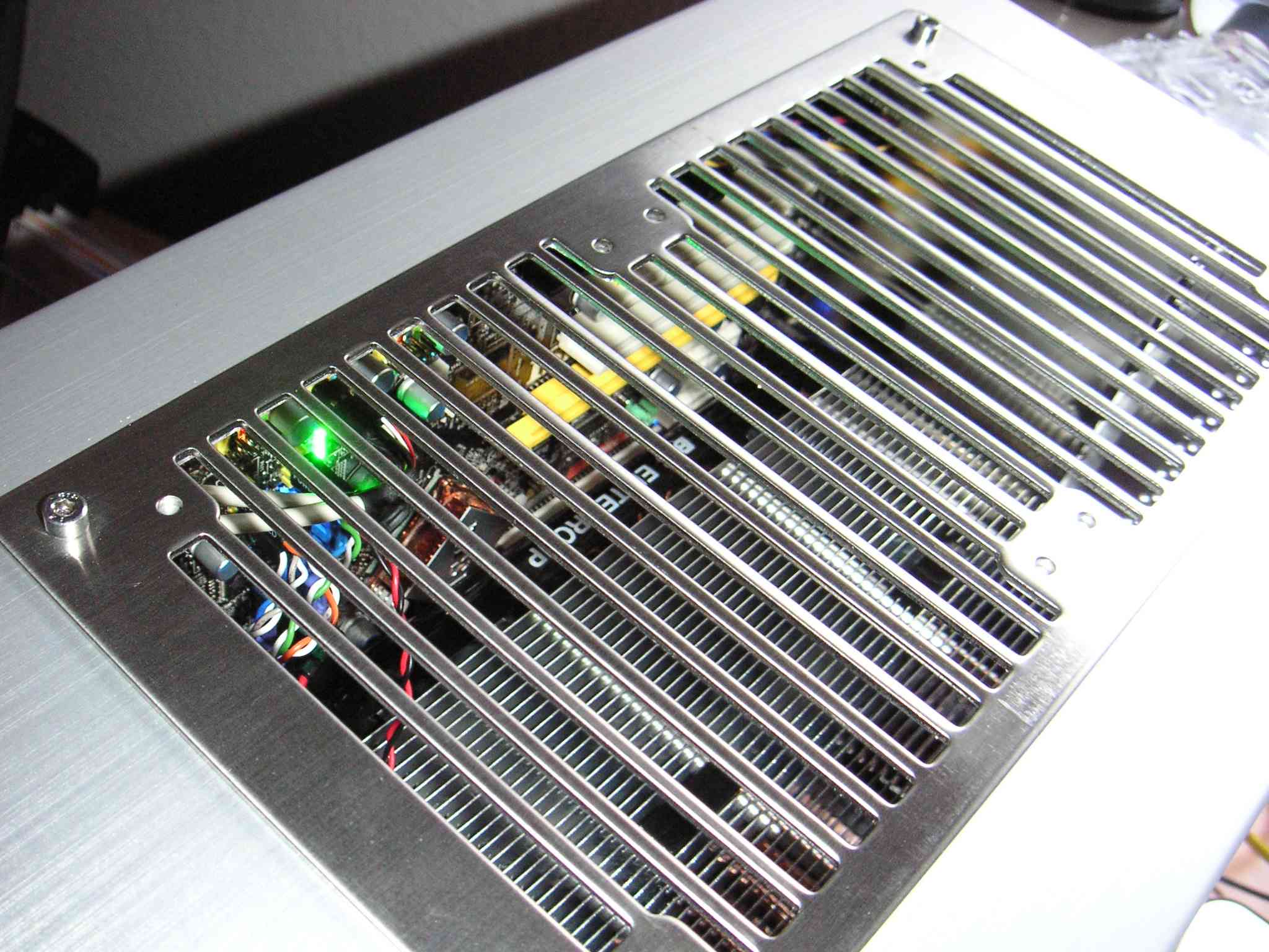

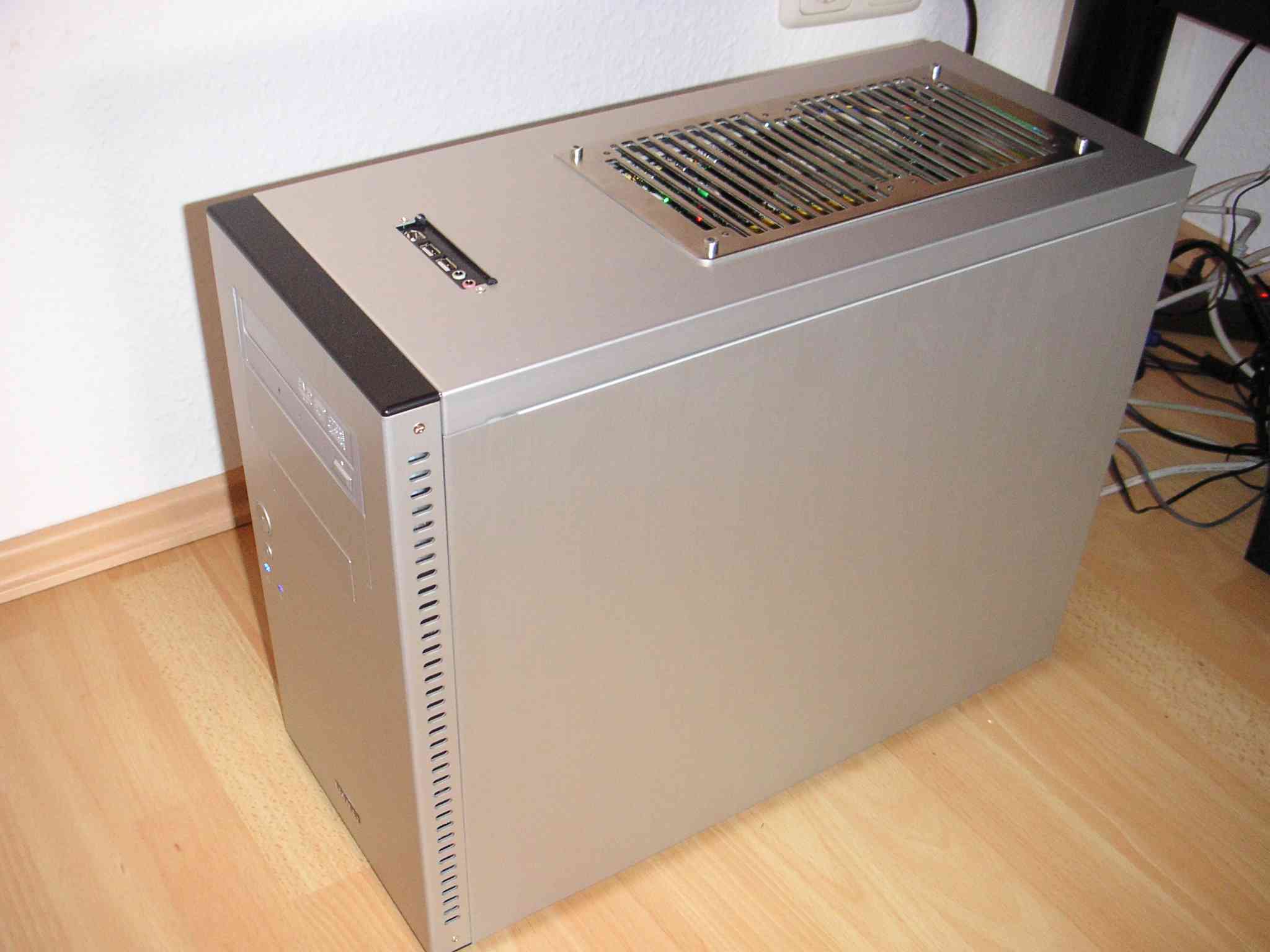

das pfeifen sind die spannungswandler. ist normal.
die 8800gt passiv zu betreiben würde ich nur in einem wirklich sehr gut gekühlten gehäuse empfehlen.
deine gehäusebelüftung ist zu gering, die karte wird zu heiss. passiv bedeutet nicht, das die karte keine kühlung benötigt sondern das man bei der wahl der külung und des lüfters mehr freiheiten hat.
aktive lösung: für bessere gehäusebelüftung sorgen und/oder mit 120er lüfter den passivradiator belüften
bei meinem pc habe ich eine passive lösung realisieren können. unter vollast wird die karte max. 81° C warm, wenn ich einen 120er lüfter mit 500 u/min auf den radiator lege, sinds nur noch 62°.
gruß,
supa
