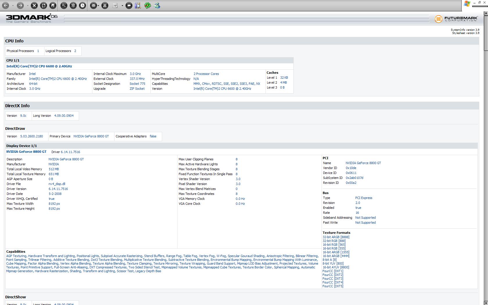

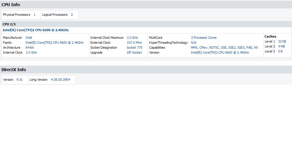

2. ABER: Bei der Systeminfo ist keine zweite Graka aufgezählt!? (vergleiche angehängte Bilder)
Das würde bedeuten, dass 3DMark06 SLI nicht erkennt oder was?
Dann frage ich mich aber, warum dann trotzdem ein Unterschied bei der Punktzahl (1000 Punkte) besteht; je nachdem ob man eine oder zwei Graka angeschlossen hat!

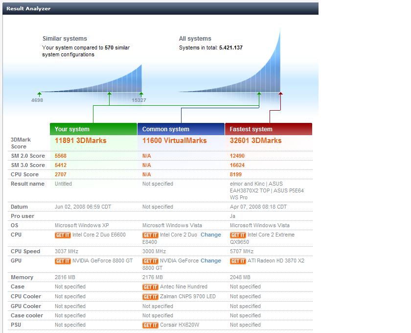

Ich habe in den Treibereinstellungen geguckt und Sli war bereits aktiviert.
Dann habe ich ein bißchen rumprobiert mit den Treibereinstellungen für 3DMark06 und dieses sowohl mit SLI im Treiber durchlaufen lassen, als auch ohne aktiviertes SLI in den Treibereinstellungen.
Ergebnis siehe Anhang.
Wie zu sehen, besteht jetzt bei übertakteter CPU (von 2,4 auf 3 GHZ) und neuem Mainboard (Asus P5N-D) eine Differenz von 2000 Punkten zwischen aktiviertem SLI und nicht aktiviertem SLI...
Aber irgendwie macht mich das auch noch nicht glücklich. Ich werde aber noch weiter testen.

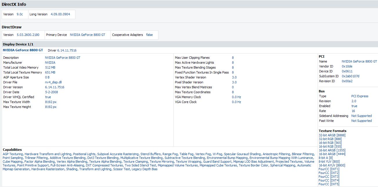

Was mir noch gerade einfällt:
Trotz dessen, dass SLI eindeutig in den Treibereinstellungen für 3DMark06 in der NVidia Systemsteuerung aktiviert ist, wird bei der Systemanzeige von 3DMark06 keine zweite Grafikkarte angezeigt.
Dort steht wie auf dem Screenshot "Display Device 1/1".
