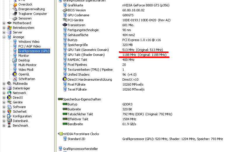

Hmm, habe es probiert mit RivaTuner aber mit dem kann ich nur den Lüfterdrehlzahl hochstellen, die Taktraten bleiben selbst wenn ich sie im RivaTuner hochstelle, neusterte usw.
Der RivaTuner zeigt zwar das CoreClock und ShaderClock hochgesetzt sind, der Everest zeigt aber die Standard Clocks.
Wie kriege ich das hin?
Hier habe ich ein paar Screenshots:

Die Taktraten sind trotzdem hochgesetzt everest kann des blos net erkennen oder anzeigen ka..aber aufjedenfall sind die taktraten so wie sie im rivatuner stehn. Und du musst wenn du die Taktraten auch bei einem Neustart behalten willst unter dem memory Schieber des häckchen hinmachen und dann auf save klicken wenn du was an den Taktraten verändert hast dann übernimmt der des für immer sozusagen. =)

du brauchst den neusten Treiber den 169.25 oder so =) dann müsste es gehn ..

Hmm, und warum zeigt auch das eigene Hardware Monitoring von RivaTuner die Standard Taktraten?
Okay, melde mich dann gleich wieder.
Achso: Kann das an Vista liegen? Nur mal so ein Gedankengang.
RivaTuner-Version ist 2.06.
Erstmal danke, bis gleich =)
Robin
@ Vatana :Stell ma weng höher die taktraten dann müsste es gehn
@ RobX : Normal liegt des net an vista . RivaTuner version passst. Brauchst noch die version vom Grakka Treiber 169.25 dann müsste es gehn =)
FATtes Dankeschön!
Hat geklappt! Du bist der Beste, thanX a lot!
