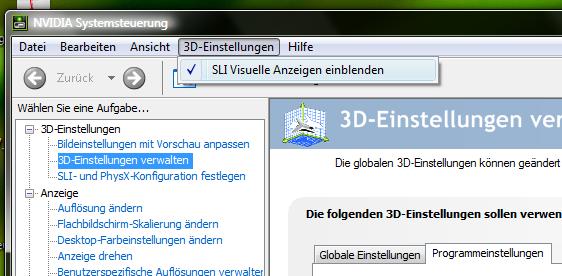

... in der Nvidia Systemsteuerung links in der Navigation "3D Einstellungen verwalten" anklicken. Jetzt erscheint in der Menü Leiste oben "3D Einstellungen". Häckchen dort raus machen.
Häkchen dort raus machen? Habe da keine Häkchen sondern 2 register Globale einstellungen und Programmeinstellungen.

Und nein das hat nix mit Deinem "PROBLEM" zu tun, denn den Klicker zur Anzeige des Lastenausgleichs hast DU gesetzt. Wenn Du ihn jetzt nicht mehr findest sitzt das Problem 30cm vor dem Monitor. Sorry :-)
Habe nHancer runtergelanden und das Häkchen aus Auslastung anzeigen entfernt.
Endlich ist dieser balken verschwunden.
Warum konnte man dises nicht in den Nvidea einstellungen. Haben die nen Raf ab soetwas zu aktivieren ohne das der Nutzer es deaktivieren kann?

... siehe Bild:
Diesen Balken musst du normalerweise einschalten, der ist nicht standardmässig da. bei mir war es jedenfalls so ;)
und es gibt möglichkeit den auch von nvidia her auszuschalten(siehe screen von nicoc)
