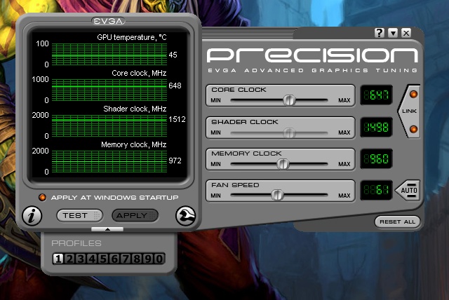

Ich habe eine 8800gts und kann bis 648 Core 972 Mem problemlos übertakten geht vieleicht noch mehr brauche ich aber nicht als tool EVGA ist super
