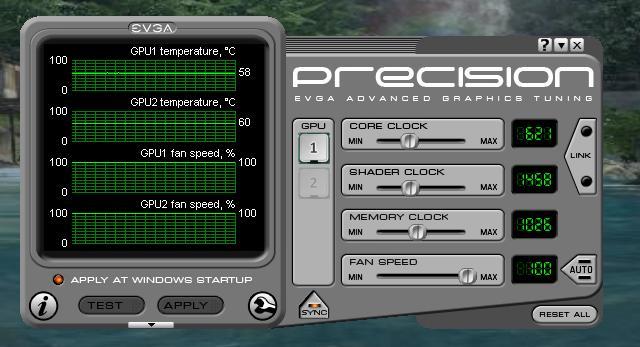

Meine beiden 8800 GTX laufen einzeln und im SLI-Verbund mit GPU: 621 - MEM: 1026 - Shader: 1458 anstandslos und stabil. Takte sie lieber nicht höher!! Achte auf die Temp.

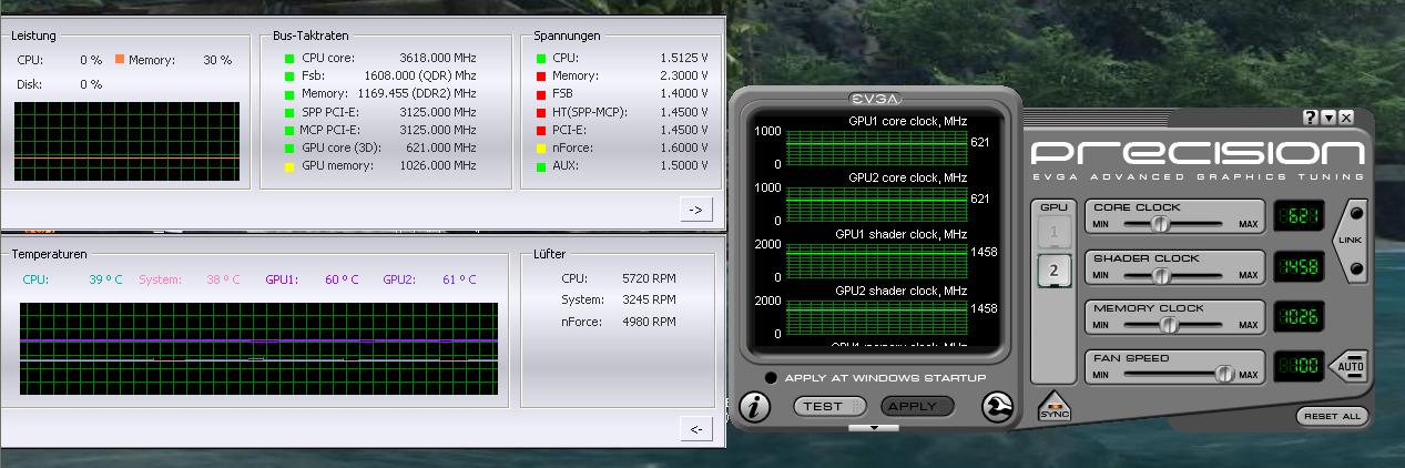

Zur Erklärung warum ich sogar 648 schaffe: Habe am linken Gehäuseteil in Höhe der Grafikkarten einen zusätzlichen Lüfter angebracht, der die Luft nach aussen zieht. Die 8800 GTX ist schon gut zu oc. musst halt nur die Temps im Auge haben. Baue Dir notfalls leistungsfähigere Front-(Festplatten-) lüfter ein.
Allerdings schraubte ich auch noch an der Stromversorgung. Siehe Anlage. Aber Vorsicht, ich kenne Dein Board nicht und weiss nicht, was es alles kann. Ferner solltest Du über "Precision" schauen ob Deine Graka auf 100% Lüfter einbgestellt ist. (Siehe Anlage) Bei einer Serien-Einstellung von 576 kann ich die Graka-Lüfter auf 50% stellen und mein PC-Luftmanagement (geile Bezeichnung gell <grins> ) hat die selben Temp.-Werte wie auf den gezeigten 621 mit 100% Lüftersteuerung. Alles auf eigene Gefahr!! Viel Glück!!
PS: Meine Grafikküher und -lüfter sind sind alle serienmässig.

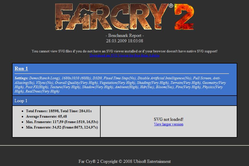

Naja, da sind ja nur synthetische Benchmarks - das ist dann eher als Anhaltspunkt zu betrachten, denn Aussagekraft haben die Test nämlich keine. Ich bezweifle, daß die 8800 GTX noch so weit oben unterwegs ist.
ok, werfe Du bitte einen FarCry-Bench rein... nur zum aktuellen Vergleich. Wenn FarCry nicht aussagefähig sein sollte... Hier mein Beweis, mit meinen zwei "Alten 8800 GTX-Tanten" siehe Anlage: (und das mit AA8 und Very Hight)
3dm06 ist demnach immer noch aussagefähig, da farcry2 die selbe Sprache spricht.
  • Ranch Long 18598 Frames  Very High  SLI  4,0 GHz mit 182.46 Beta Treiber GPU 621 1026 1455 8x AA.jpg
3D-Mark 06 war noch nie aussagekräftig, da Quad- und Nvidia-optimiert :rolleyes:.
Dann schon eher der Vantage.
Die Leistung kann man nur anhand Ingame-Messungen ermitteln und bewerten. Alles andere sind bloß Anhaltspunkte. Da hilft dir auch ein Far Cry2 Benchmark nicht weiter.
Aber ist ja auch egal, hat ja nichts mit dem Thema zu tun ;) ...
