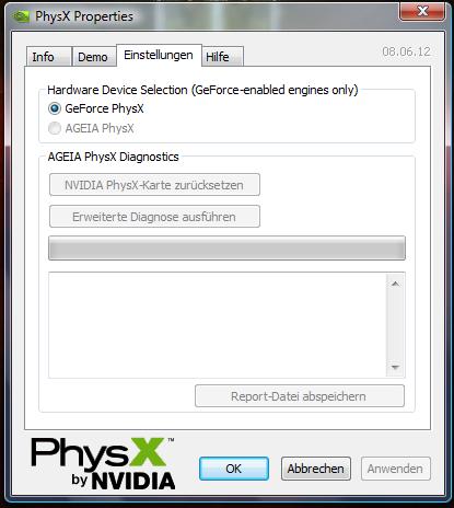

hier nen screenshot wie das dann aussieht
wenn du alles drauf hast gehst du in die einstellungen des physx treibers rein. da steht dann GeforcePhysx oder AGEIA Physx. Wenn GeforcePhysx makiert ist weist du das es aktiviert ist.
gibt wie schon gesagt nur Unreal Tournament 3 mit den PhysxMapPack und 3DMark Vantage der 2. CPU Test die davon profitieren
