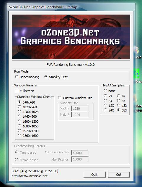

hä wie stellst du den des ein? bei mir schauts so aus:
mmh ich lass den so 4-5std laufen um auf rockstable zu testen. wenn ich noch am takt schrauben bin, muss es eine halbe std tun.
wie äußert sich den deine fehler? einfach nur abstürzen? als programm crasht?
welche Verision von FUR hast du/ihr?

Edit: irgendwie raff ich das net... nun hab ich 32xMSAA eingestellt und hab nun Temperaturen von Maximal 52°C und keinen Freeze mehr bei 300secs...
nun fühlt sich das System etwas ausgebremster an als ohne MSAA, vorher hatte ich das immer auf none steht aber dafür läufts stabiler
Ja, im Vergleich sind deine 72°C dann schon viel, aber für die Karte ists trotzdem überhaupt kein Problem.
naja trotzdem gabs vorher freeze :/ liegt also an der einstellung des progs
könnt ihr mal probieren ohne msaa obs dann auch heiß wird ^^

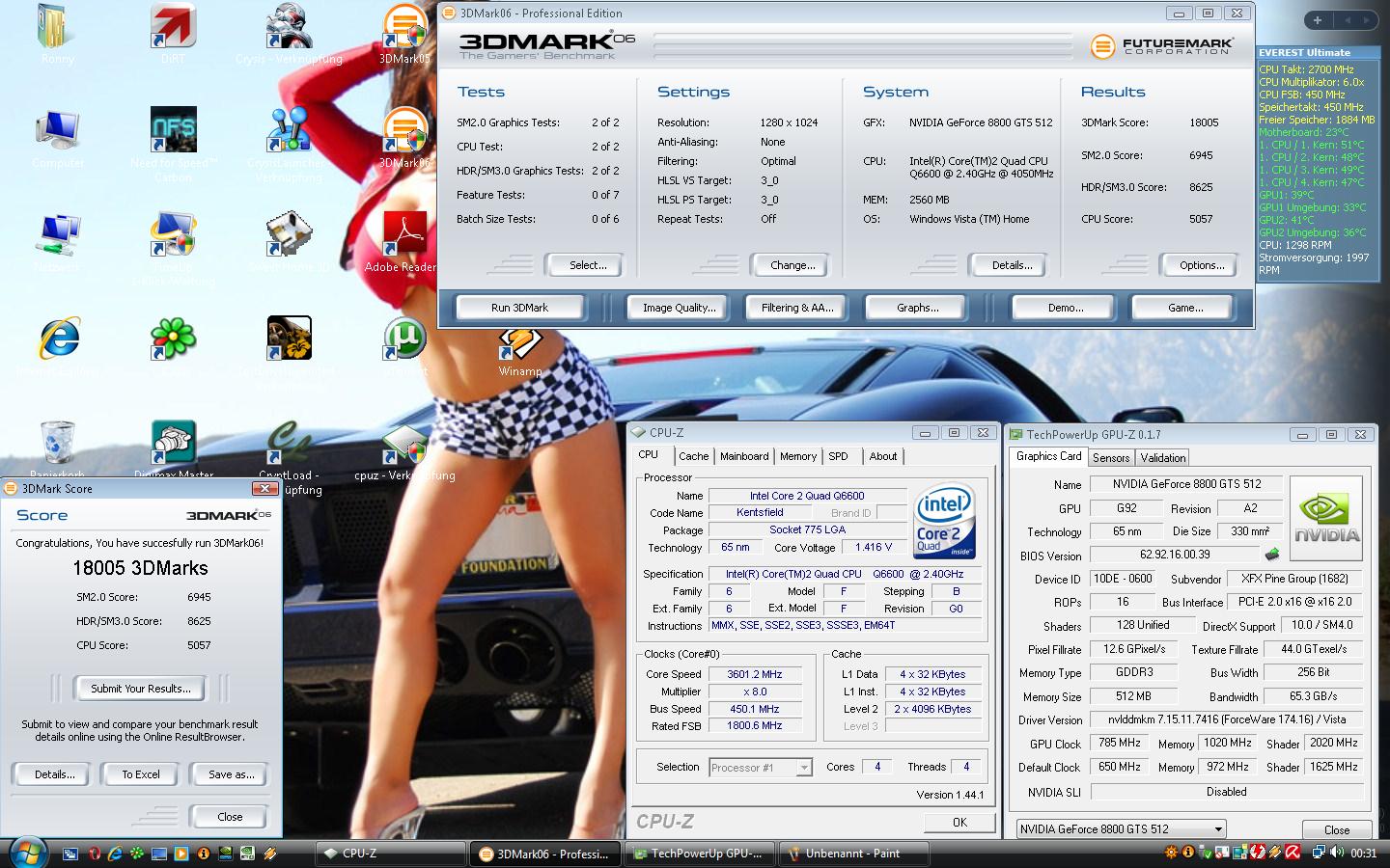

Ich habe die Gainward PCX und kann damit (um 3DMark durchlaufen zu lassen und ohne Artefakte) auf 760|1900|990 (Core|Shader|VRam). Gibt mit einen E6300 @ 3,1 GHz ca. 12500 Punkte bei 3dMark06.
1. Frage: Normal, dass das so wenig ist? Was kann ich tun, um die Werte zu erhöhen? Welche Werte sind am empfindlichen und erhöhen am ehesten die Leistung?
So, 1 Stunde Crysis Stable sind aber nur diese Einstellungen: 740|1850|990 Ist das normal? Gibt es dazu Vergleichswert?
wieso wenig? im vergleich zu den meisten karten is das über dem durchschnitt. allerdings finde ich deinen vRAM recht niedrig. geht da echt nix mehr? Noch mehr bekommst du durch vMods. da musste aber rumlöten.. nicht jedermanns sache. Am meisten leistung bringt Core bzw. Shader. RAM erhöht nur die bandbreite, die aber bei niedrigen auflösungen eh nich voll ausgenutzt wird

habe jetzt mit 3,6 GHZ und 2 Karten (775, 2000, 1030) 18005 Punkte geschaft und ich denk das da jetzt entgültig die grenze ist
