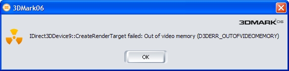

Kein OC aktiv und eben im 3DMark Loop folgenden Fehler gehabt, irgendetwas stimmt hier nicht ...
EDIT: Der Crash war übrigens nach etwa 14min. Wo genau weiß ich nicht, war beim Mittagessen, dachte ja, es sei alles OK, wollte nur die Temp checken (max. 77°C).

Aus irgendeinem Grund lag die ganze Zeit OC an mit den u.g. Settings. Fragt mich bitte nicht warum, habe so ein OC Profil in Powerstrip, das sich mit [Strg]+[Alt]+[9] aktivieren lässt, muss da mal drauf gekommen sein, daher kommen also die Probleme in den diversen Games, die Graka packt das einfach nicht, was ja genau der Grund war, dass ich OC ganz gestrichen hatte bei dem geringen Leistungszuwachs.
Habe das ganze eben zufällig beim Start von GPU-Z bemerkt. Habe diesen Hotkey direkt gelöscht ...
