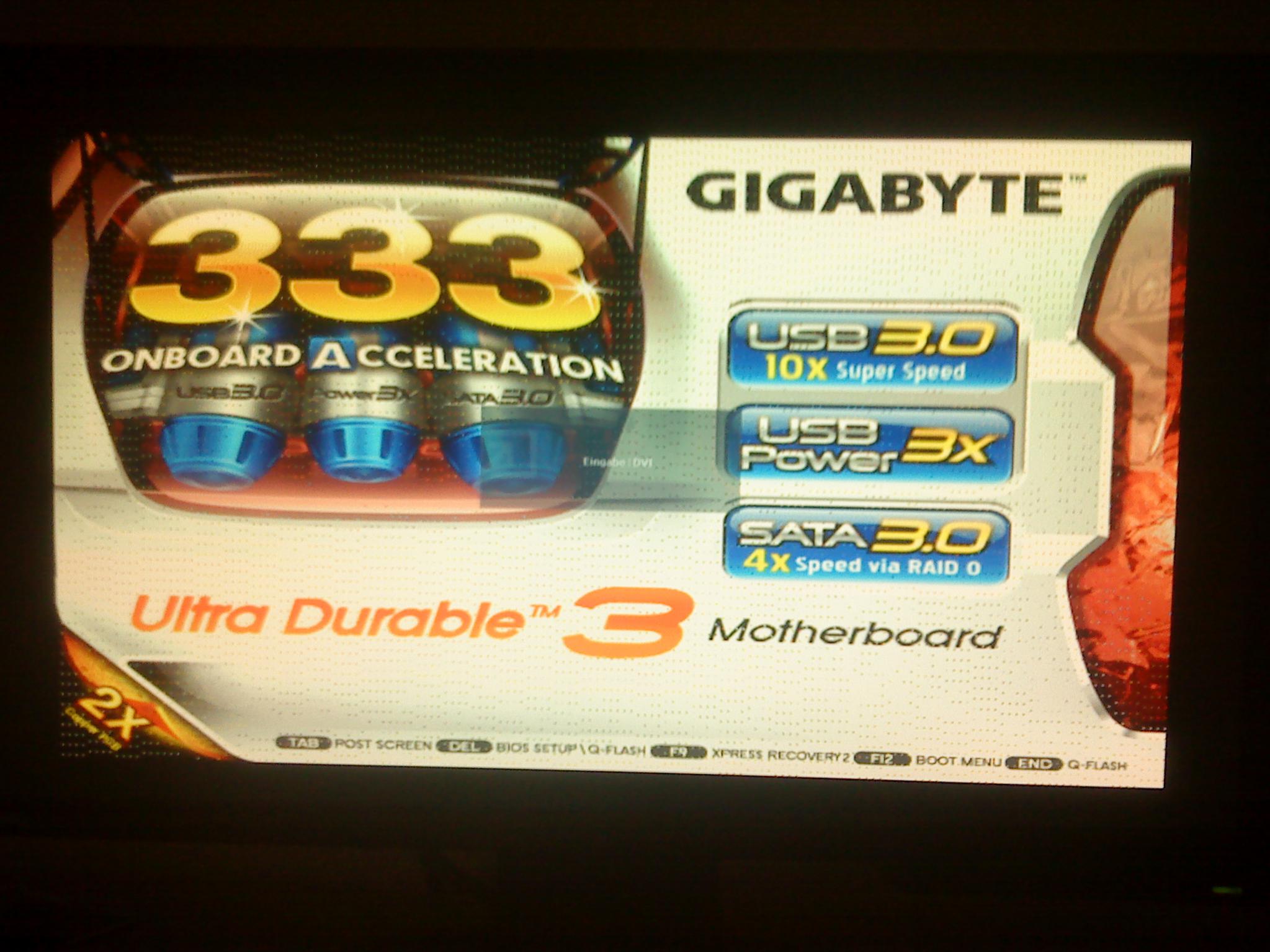

Hi, nach einen Windowsupdate für meinen BenQ G2420HDB hab ich nur noch Probleme.
Beim starten habe ich Grafikfehler, die vorher nie auftraten...
...viele kleine grüne Punkte, die Fehler sind nicht immer da, aber treten halt auf. Hab es auch schon mal mit Systemwiederherstellung versucht brauchte aber auch nicht.

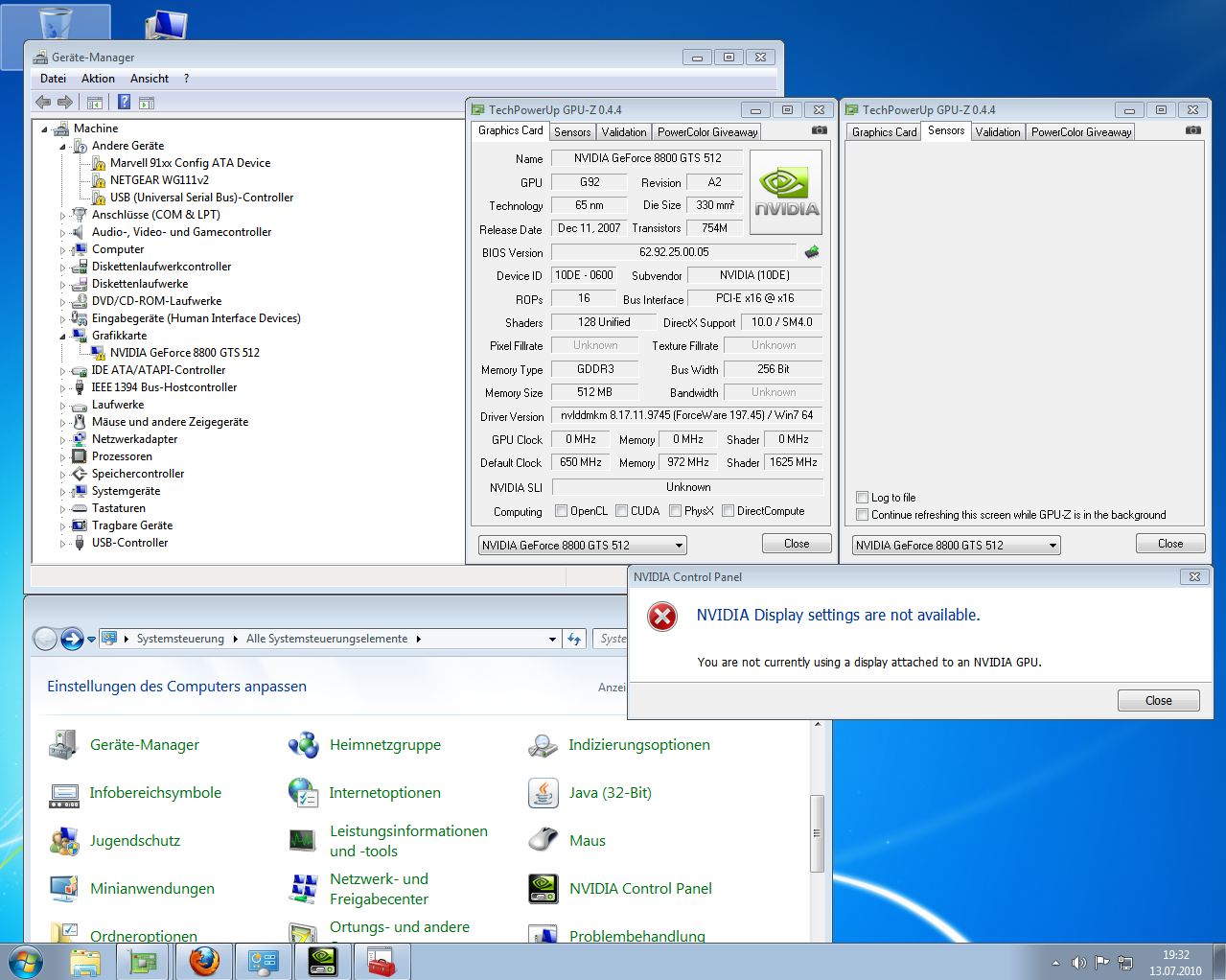

Ein anderes Kabel für den Monitor hab ich ebenfalls schon versucht, keine Besserung und eine komplette Neuinstallation half auch nicht. Jetzt kann ich komischerweise keine GraKa Treiber installieren bzw. wird der nicht von Windows erkannt.
Bitte helft mir mal, weiß echt nicht mehr weiter:(
Hier nochmal ein Bild aus Windows...

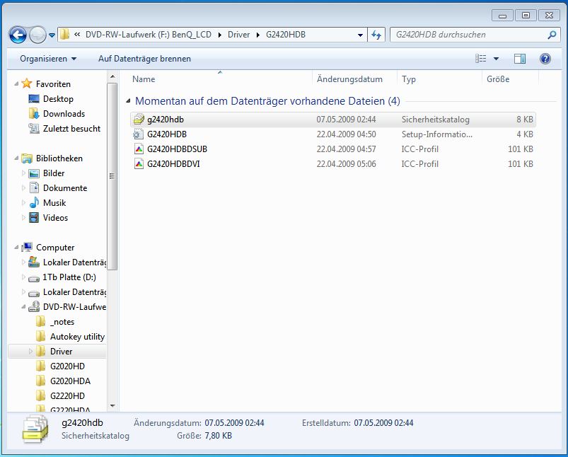

Auf der CD von BenQ gibt es einen Ordner Driver...
...wie kann ich diese installieren bzw braucht der Monitor selbst überhaupt einen Treiber?

Jop das hatte ich gemacht, kann ich die GraKa auch ohne Treiber auf Fehler überprüfen?
Wenn die Probleme schon vor dem Booten von Windows auftreten, haben sie auch nix mit Windows oder irgendwelchen Treibern zu tun. Hast du unter Windows selbst keine Probleme? An sich sieht es wie ein defekter VRAM aus, aber wenns unter Windows keine Probleme gibt, wäre das irgendwie eigenartig. Sollte der VRAM wirklich defekt sein, sollten sich die Probleme bald noch verschlimmern und häufiger auftreten. Dann könnte man es nurnoch mit Backen probieren.
