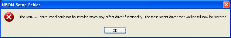

wollte für meine 8800GTS den aktuellen WHQL Treiber 197.45 (XPx32) installieren.
Das deinstallieren des alten hat soweit geklappt nur beim installieren des neuen Treibers wird zuerst die Grafikkarte erkannt, dann Treiber installiert und mitten drin kommt ne Meldung: "The NVIDIA Control Panel could not be installed which may affect driver functionality. The most recent driver worked will no be restored." Danach wird der Treiber wieder deinstalliert.
Beim nächsten Start ist wieder kein Treiber installiert.
Habe nun schon verschiedene Treiberstände (einschliesslich den Beta 197.57) probiert.
Immer das selbe Ergebnis.
Was tun??

... im abgesicherten Modus die Treiberreste mit Driver Sweeper entfernen. Und wenn der neueste Treiber nicht unbedingt erforderlich ist, bei einem älteren bleiben.
Im abgesicherten Modus hab ichs noch nicht versucht. Werde ich mir am verlängerten WE mal vornehmen.
Übrigens lässt sich auch der ältere Treiber, der vorher installiert war nicht installieren (genau der seleb Fehler).
... mag am Treiberkarussell liegen. Irgendwann geht da dann nichts mehr. Deswegen mal Driver Sweeper anwerfen.
DriverSweeper angewendet --> Leider ohne Erfolg.
Jetzt versuch ich mal nen uralten Treiber.
Wo bekomme ich denn alte her?
Auf der Nvidia Homepage. Einfach bei Download Treiber Beta und archivierte Treiber anklicken. Dann einfach einen älteren downloaden.
So mit dem 185.85 gings... dann konnte ich den 191.07 (das war der letzte funktionierende)wieder installieren.
Dann 197.45 --> das selbe Problem.
191.07 geht^^
Nun muß ich halt mit dem leben^^
