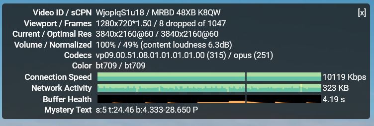

In Youtube rechtsklick machen und Statistiken für Interessierte anzeigen lassen. Dann siehste ja wie es läuft.

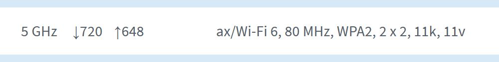

8k wird dein rechner einfach nicht dekodieren können und evtl. ist dein wlan zum ipad zu langsam? schau in der fritzbox unter wlan -> funknetz nach.

Hab ich gemacht, aber was da steht keine Ahnung :confused_alt:

Hier mal vom IPhone die Daten aus der FritzBox

Die Datenrate in der Fritzbox Oberfläsche fürs Handy geht beim Video schauen auf 1200 / 1000
Buffer Health von 4s ist echt wenig, scheint als hat dein Provider ein schlechtes Peering zum Netz von YT.
Die 8 gedroppten Frames sind ein anzeichen dass deine Hardware nicht schnell genug ist.

Laut der Youtube Statistik ist der Speed zu Youtube auf ~ 10Mbit beschränkt. Für 8K Videos ist das zu wenig. Normalerweise stehen die Youtube Cache Server im Backbone der jeweiligen Provider und liefern guten Speed, das hier scheint aber künstlich gedrosselt zu sein. Vielleicht ist ja irgendwas ausgefallen.

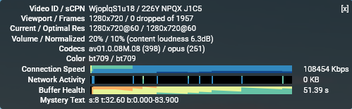

So sieht das Video bei mir aus: (Telekom VDSL)
Screenshot 2021-12-05 at 14-07-17 8K VIDEOS World 8K Videos HDR UltraHD (120 FPS) Sony Demo.png

Aus diesem Statistiken Bzw. Videoinfos aus YouTube kann ich nix anfangen. Da stehe viele Werte aber was welche bedeuten keine Ahnung 🤷
