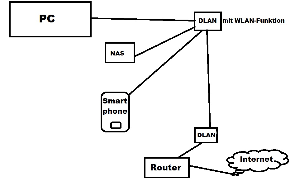

Guten Morgen,
ich besitze das Synology DS115j. Sobald ich Videos oder Filme über mein Smartphone schauen möchte, stoppt die Wiedergabe jede paar Sekunden. Ich muss erst immer wieder selber auf Play drücken damit es weitergeht und auf Dauer ist das schon ziemlich nervig. Hier eine kleine Darstellung wie mein Netzwerk aufgebaut ist: Unbenannt.jpg
Die Übertragungsrate z.B. kopieren auf NAS beträgt maximal 11,5 MB/s
Weitere Infos:
DSL 50.000
Router Easybox 904x
DLAN am Router: Devolo dLAN 200 AVplus Starter Kit (Netzwerk aus der Steckdose)
DLAN am Rechner: Devolo dLAN 200 AV Wireless N (3-Port-Switch)
Router befindet sich im Erdgeschoss, mein Rechner auf dem Dachboden
Ich hoffe ihr könnt mir helfen
Euer Schmocki

Das dürfte nicht der Grund sein, da die NAS ja am oberen DLAN-Adapter angeschlossen ist und das Smartphone ebenfalls darauf zugreift.
Am Adapter wird es wohl trotzdem liegen, der ersetzt eben keinen Router
... und sieh zu, dass man Geräte mit 1Gbit Ports nimmt, dann ist man auch an der Seite nicht mehr auf 100mbit (11,5mbyte/s) limitiert.
Liest sich für mich jedenfalls so, dass das Devolo 200 Kit von dir keine Gbit Ports integriert hat. Natürlich kanns auch der NIC im PC und/oder das NAS das nur 100mbit unterstützt sein, aber bei "moderner" Hardware an der Stelle eher unwahrscheinlich.
Die dlan Strecke ist an der Übertragung gar nicht beteiligt. Jeder der hier von Cat Verkabelung redet, sollte mal gründlich überlegen ob man sich zwingend beteiligen muss, wenn man null Ahnung hat....
Die dlan Adaptet haben 100Mbits Ports, das reicht aber trotzdem locker fürs Streamen.
Teste doch mal am PCob du problemlos schauen kannst.
Das Problem wird wohl die WLAN Verbindung oder das Handy sein.
Um das zu lösen müsstest du den Devolo dLAN 200 AV Wireless N durch eines mit 1Gbit Ports und WLAN austauschen.

Das Problem ist die Übertragung im Gerät wenn mehrere Sachen gleichzeitig laufen - LAN zu LAN dürfte tatsächlich das kleinste Problem sein wobei es einfach unnötig lange dauert das NAS zu "betanken".
- LAN zu WLAN (NAS zum Smartphone)
- WLAN zu DLAN (Smartphone zum Internet)
- LAN zu DLAN (PC zum Internet)
- LAN zu LAN (PC zum NAS)

und wenn ich jetzt DLAN-Module mit nem Gbit-Anschluss holen würde (z.B. http://www.amazon.de/dp/B00NHDAMSC?...ode-am-pk-21&ascsubtag=1YeUoDpz8Bn4VrC3Bvb4wQ ), wäre dann das Problem gelöst?
Soweit bin ich eigentlich auch ganz zufrieden so wie es jetzt läuft, nur das mit dem ruckeln stört schon etwas, sowie das verschieben von großen Daten auf das NAS (11,5MB/s). Aber Kabel verlegen möchte ich deswegen nicht.
UPDATE: Ich habe mal versucht die problematischen Videos am Rechner anzuschauen (ca. 860MB 4:41 Minuten),
dort scheint es wohl ohne ruckeln zu laufen.

Hallo Leseschmock,
ich denke, du hast 2 Schwachstellen in dem Signalweg:
1. die 100Mb/s LAN-Schnittstelle des NAS, die gerade noch 11MB/s durchlässt
2. die 54Mb/s WLAN Schnittstelle des Devolo 200, die diese 11MB/s zum Smartphone weiter verringert, sodaß die Aussetzer auftreten.
Ich kenne mich mit Smartphones nicht aus - kann das überhaupt die notwendige Datenrate verarbeiten, d.h. liegt es am Smartphone ?
Vorschlag: die Devolo Cockpit-Software installieren, die zeigt dir die reale Bruttodatenrate an. Dann weißt du, ob es sinnvoll ist, den Devolo 200 WLAN gegen einen Devolo 500AV Wireless oder 1200+ WiFi zu tauschen. Wenn das Smartphone nicht die Ursache darstellt, wäre damit eine Verbesserung möglich.
