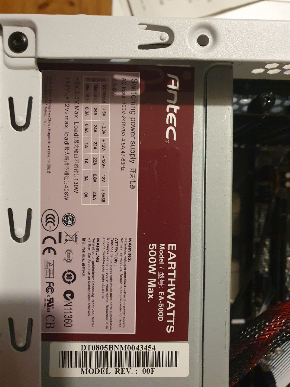

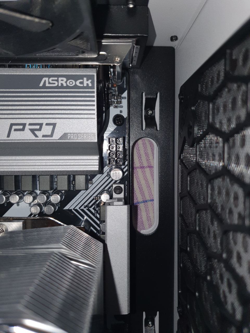

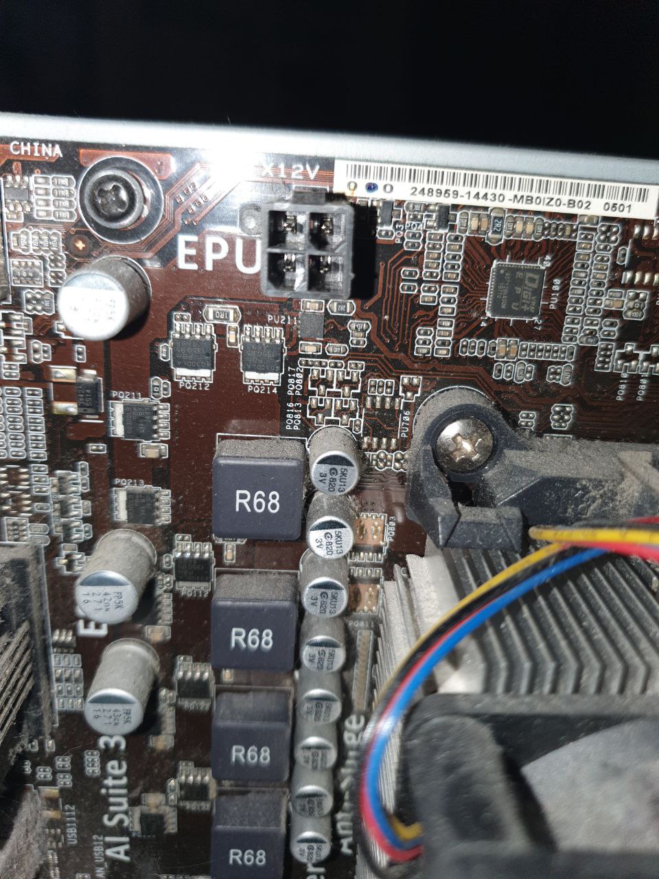

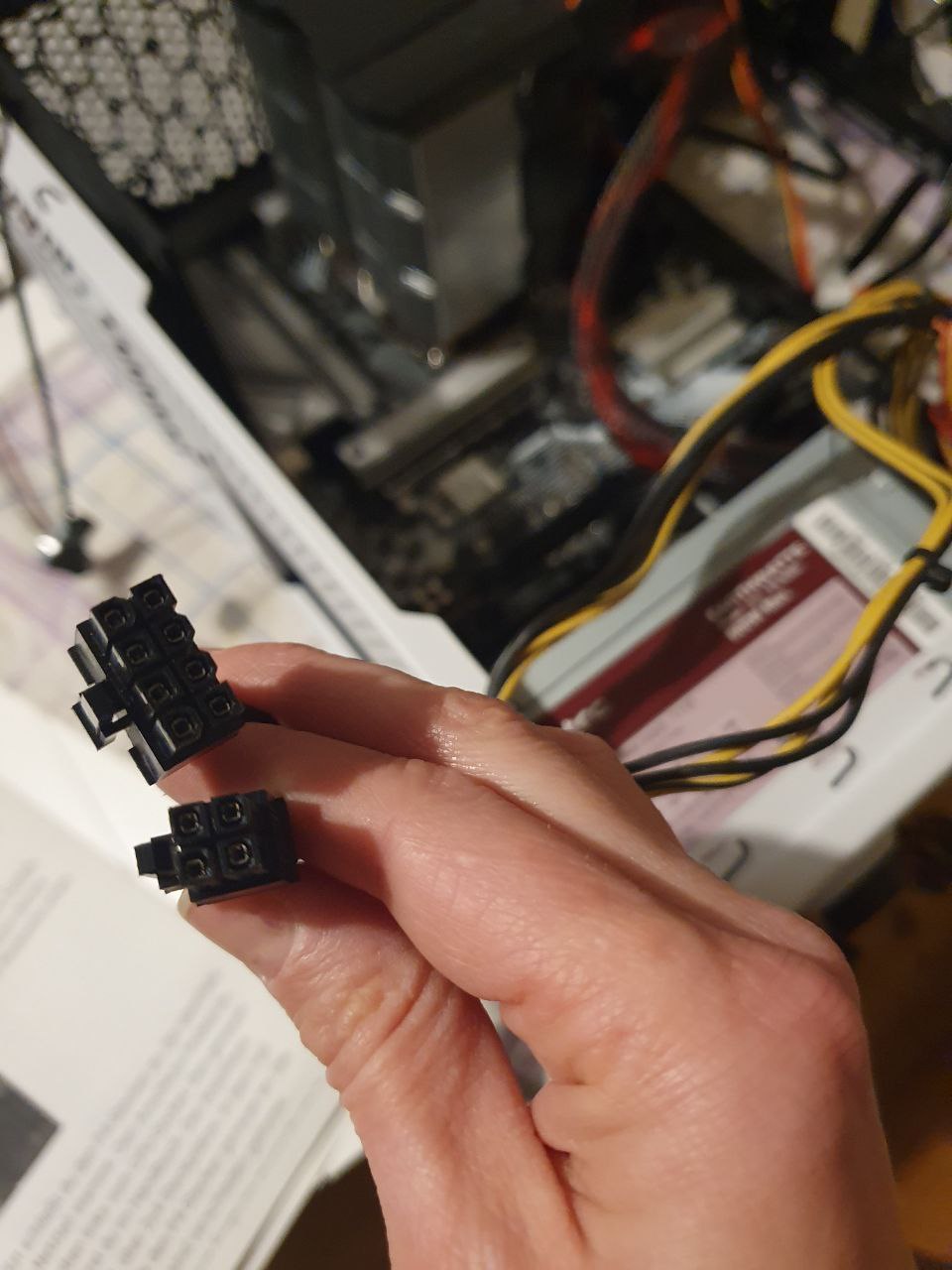

Ich habe mein altes Netzteil aus dem alten PC übernommen. Es ist das Antec Eartwatts 500W (EA-500D). Leider ist die Beschriftung der Stecker aus dem Netzteil echt mangelhaft, genauso auch das Manual aus dem Netz. An meinem alten Motherboard war der 12V Anschluss mit einem 4pol Stecker verbunden. An meinem neuen Motherboard (ASRock B650M Pro Wifi) ist ein 8-pol Anschluss vorhanden. Am Netzteil sehe ich ein mit dem 4pol quasi identlisches Kabel mit 8 Polen (gleiche Kabelfarbe und Steckeraussehen...) Im Manual des Netzteils steht aber nur was von 4pin. Kann ich gefahrlos dieses 8polige Kabel in mein neues MB stecken? Ich habe Bilder angehängt vom Netzteil, den Kabeln/ Steckern und dem alten und neuen MB-Anschlus..

Laut den Daten bei gh.de verfügt dein Netzteil über einen 4 Pin und einen 8 Pin EPS/CPU Stecker.
Vom Anschluss her dürfte der 8-Pin in Foto 3 der richtige sein und sollte mechanisch auch passen.
Frage: Warum verbaust du in einem Rechner von 2024 ein Netzteil aus dem Jahr 2010?
Hintergrund: Erstens wird das NT evtl. Probleme haben mit den Stromsparmechanismen moderner CPUs und zweitens.....hast du vor eine extra Grafikkarte zu verbauen, könnte das NT, je nach GPU, mit den Lastspitzen überfordert sein.
Kannst du etwas mehr Infos geben über die komplette Hardware und für was du den Rechner nutzen möchtest?
hinzu kommt, das Netzteil hat eigentlich nur 408W auf den relevanten Schienen.
