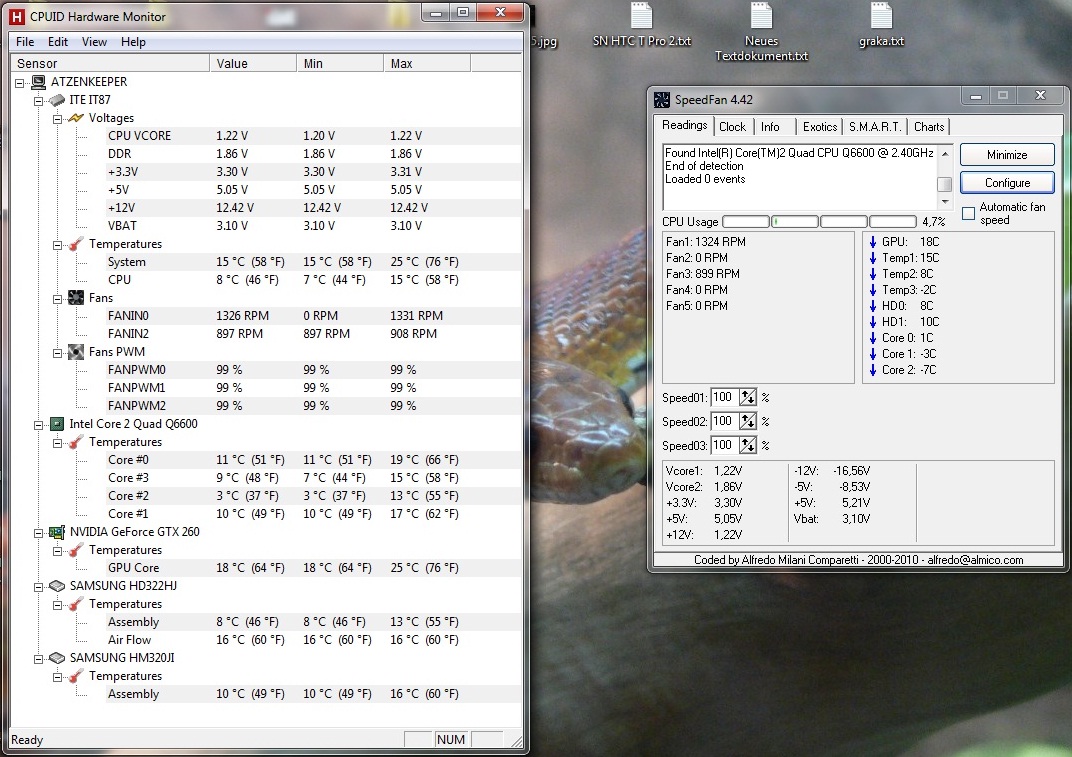

Rechner steht neben Couchtisch, Zimmertemperatur lag so um die 7°C.
So ein Blödsinn, 20° Raumtemperatur und die CPU Temp wir 13°C. Ist nur leider nicht möglich!
soll ich dirn screen machn ?
Der screen beweißt nichts. Eine CPU die nicht mit Kompressortechnik oder ähnlichem gekühlt wird kann nicht kälter werden als das Kühlmedium selbst. Wenn es Luft ist und diese 20° warm ist hat die CPU beim Systemstart auch MINDESTENS 20°. Da die CPU Energie verbraucht und diese zu Wärme wandelt ist die CPU wärme als die Umgebungsluft. Messdifferenzen können da aber gut und gerne paar ° Differenz verursachen.

AMD ist für unzuverlässigkeit bei der Temperaturmessung bekannt, bzw. werden die ausgelesenen Werte von verschiedenen MB und Software oft falsch interpretiert. AFAIK benutzt AMD irgendwelche Offset Tabellen die von den meisten Programmierern entweder gar nicht benutzt oder falsch angewendet werden. Vergleich mal deine Meßprogramme mit der BIOS Anzeige, gibts da Differenzen vertrau keinem der Werte. Miß mit nem Temperaturfühler am Kühlkörper möglichst nah der CPU und schlag noch 8-13°C drauf, das könnte passen.

Kann das auch bestätigen das die CPU bei geöffnetem Fenster im Winter sehr schnell sehr kalt wird, allerdings ist bei Luftkühlung spätestens bei der Zimmertemperatur Schicht im Schacht. Es sei denn du lässt den PC aus, dann dürfte die kühle Luft dem CPU-Kühler soviel thermische Energie entziehen das du vielleicht noch 1-2°C Differenz zur Raumtemperatur messen kannst.
Kurz: 9° halte ich für leicht falsch ausgelesen, aber prinzipiell ist es möglich.
