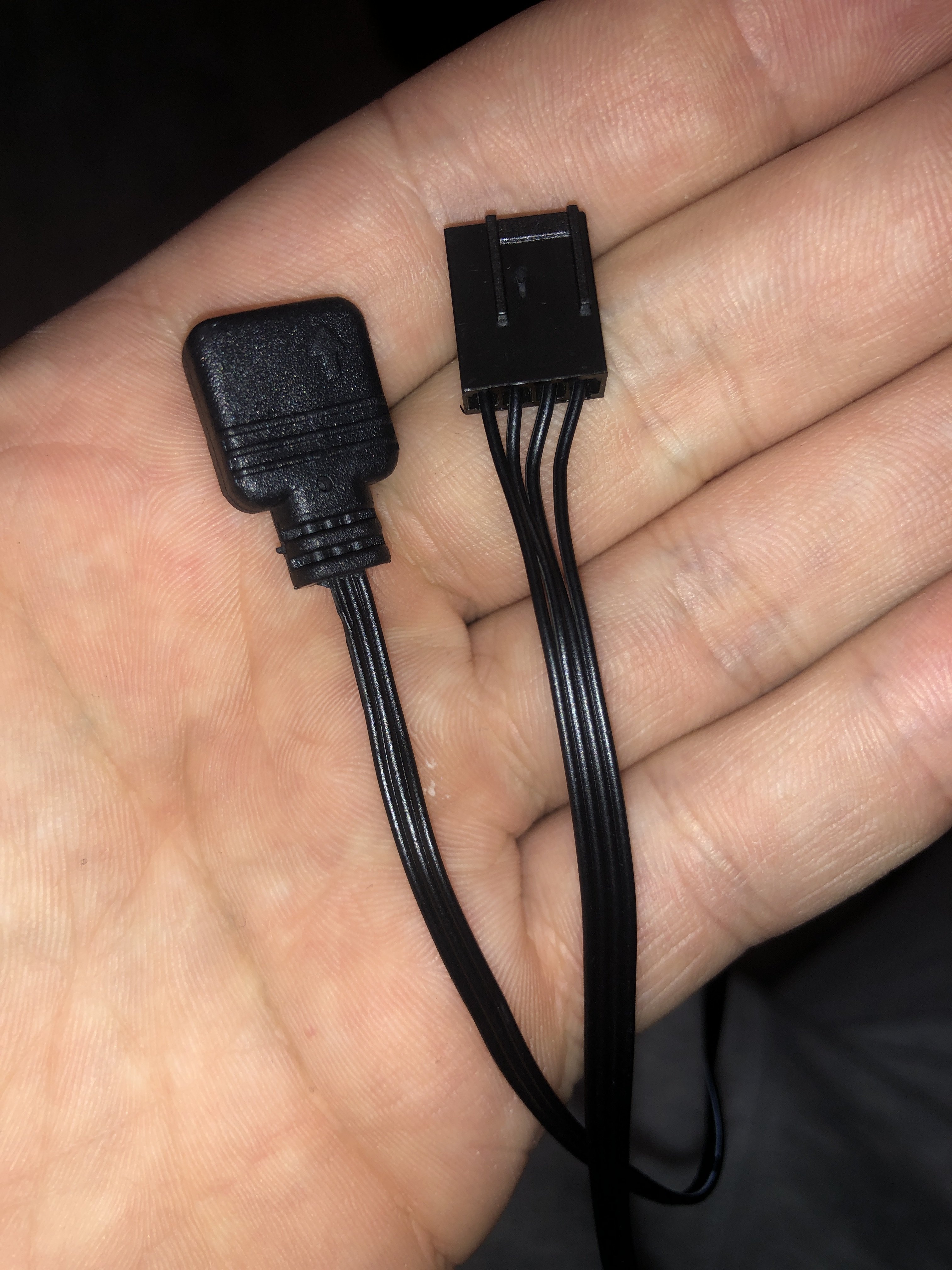

Hi meine lieben PC-Kollegen,
Ich komme direkt zu meiner Frage:
Ich habe eine Gehäuse mit Platz für 9 RGB Fans und würde diese gerne synchron haben, sprich Lüftergeschwindigkeit und die Beleuchtung übers Mainbord regeln.
Wir mache ich das, was benötige ich alled an Teilen und wie schliesse ich diese an ? Habe leider nichts gefunden.
Meine aktuellen fans die ich habe sind im Anhang zu sehen, falls interessant, ich habe die deepcool gammax 360 wasserkühlung und das asus z490e gaming mainbord.
Danke schonmal
Liebe Grüsse

Hast du 9 einzelne Lüfter, oder 3er Packs? Mehrteiligen Packs liegen meist auch Splitterkabel bei.

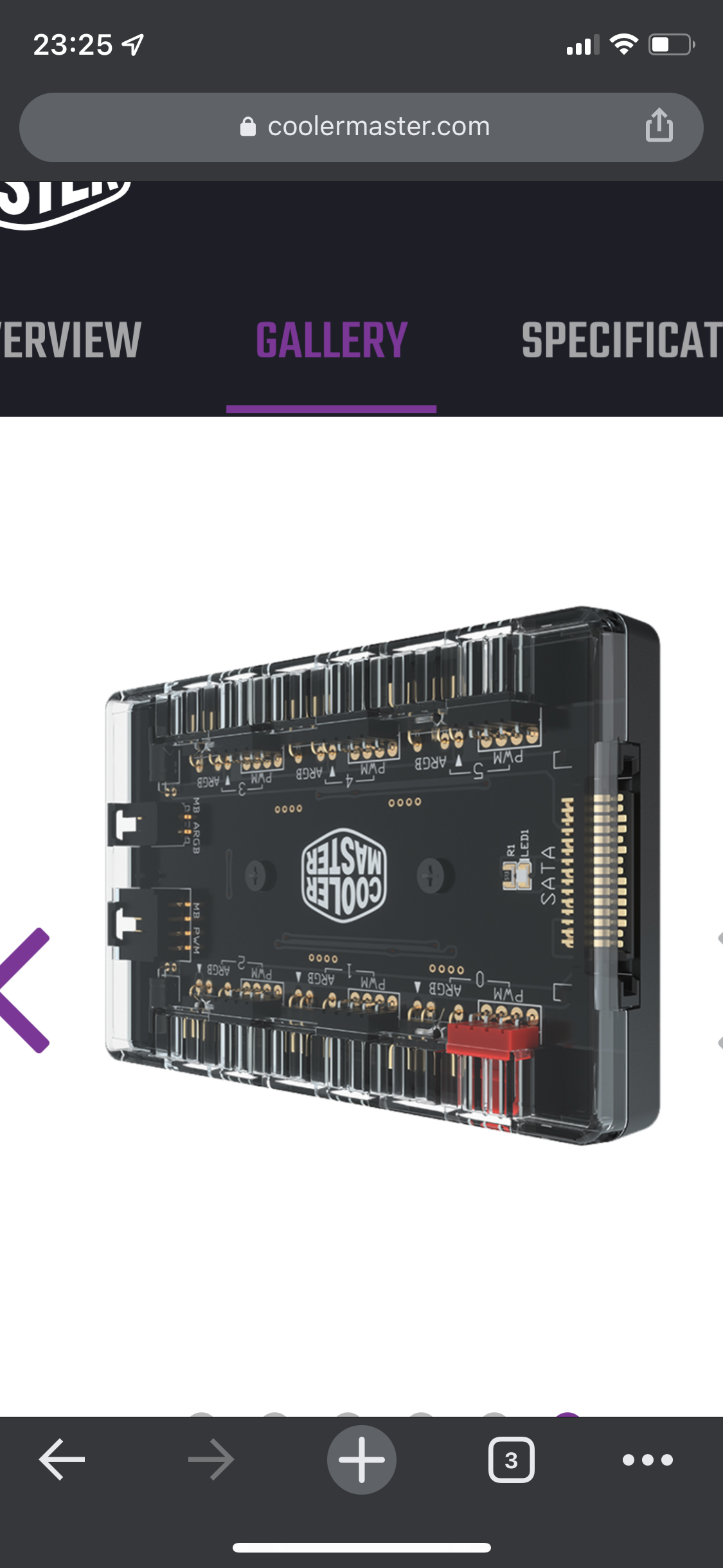

Ich betreibe bspw. sechs Wingboost ARGB Lüfter an zwei 3er Splittern (PWM und ARGB) an diesem Hub: https://www.amazon.de/dp/B0892FLXDX (gibt es via Aliexpress von Cooler Master für ~14€ aus Spanien/Polen)
Der belegt somit je einen PWM und einen ARGB Anschluss am Mainboard, alles synchronisiert.
Nur mit Splitterkabeln allein wird das nicht funktionieren, dafür liefert ein Header am Mainboard nicht genügend Ampere für 9 Lüfter. Daher bitte auf jeden Fall einen aktiv gespeisten (SATA) Hub kaufen, wie bspw. den, den ich verlinkt habe.
Dein Produktbild zeigt 5V ARGB Lüfter. Das ist wichtig, da es auch 12V RGB gibt, bitte nicht vertauschen.

Selas schrieb:
Könntest du mir noch sagen ob ich richtig liege mit dem Anschluss ??
Roter PWM Stecker - beliebiger FAN Anschluss, quasi genau wie die schwarzen ???
SATA- Netzteil
ARGB - mit den 3pin von meinem Lüftern
PWM - mit den 4Pin von meinen Lüftern
MB PWM - zum 4pin vom MB ?
MB ARGB 2pin - resetter ??
Genau, SATA vom Netzteil an den Hub, das ist für die aktive Stromversorgung der Lüfter und der Beleuchtung.
Der rote PWM ist der "Master"-Fan, dieser überträgt sein PWM Signal, bzw. die rpm (die du am Mainboardanschluss ausliest), die dann für alle Lüfter anliegen.
MB ARGB geht zum Mainboard ARGB-Header (zum Steuern der Beleuchtung via Boardsoftware), MB PWM zum Mainboard-PWM Header (zum Steuern der Lüfter via Mainboard), diese beiden Kabel liegen natürlich bei.
Nebenbei bemerkt: die ARGB-Splitterkabel von CoolerMaster müsste man für den CoolerMaster Hub nicht beschnippeln, die sind nämlich nicht so breit. :)

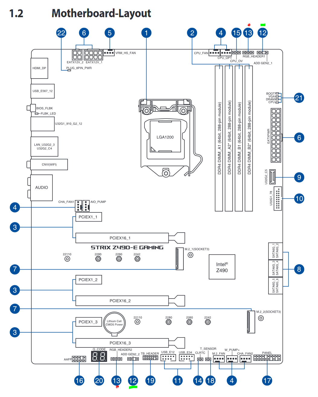

Selas schrieb:
Ok dann weiss ich soweit bescheid, ich muss nur schauen wo ich meinen ARGB Header auf meinem MB finde.
Worauf muss ich besonders achten bei meinem 5V Lüftern? Du sagtest ja dass ich nichts vertauschen sollte. Was kann man denn da vertauschen?
Du könntest versuchen die ARGB-Anschlüsse auf den RGB-Anschluss setzen. 5V an 12V = nicht gut. ^^
Wobei eigentlich eher schlecht möglich, da müsste man schon einen Pin abbrechen. Andersherum wäre es leichter falsch anzuschließen. Einfach nur darauf achten, da ist auch immer ein Pfeil am Anschluss.
Hier mal dein Mainboard:
12, grün = 3-Pin 5V ARGB, das nutzen deine Lüfter für die Beleuchtung.
13, rot = 4-Pin 12V RGB, das bitte nicht nehmen.
Am Ende muss nur der Hub an einen der zwei ARGB (grün, Nr. 12), entweder oben oder unten. Genauso wie der Hub an einen PWM-Anschluss muss, das wäre einer der freien 4-Pin PWM (Nr. 4).
Reaktionen: abdus55

Okay sehr hilfreich wirklich !! Danke Danke

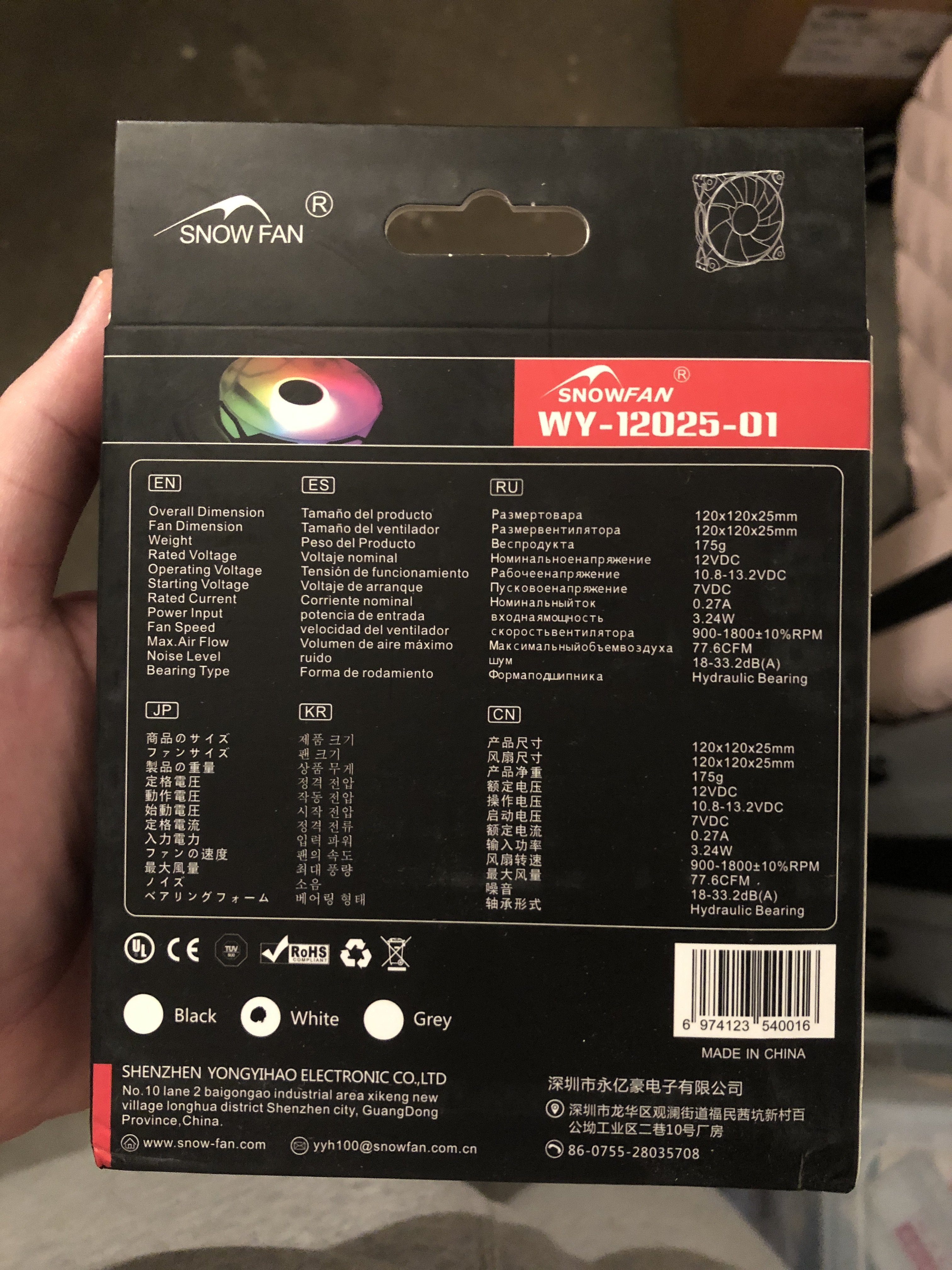

Hey Selas,
ich wollte Heute mit dem Versuch starten die Lüfter anzuschließen habe es aber dann doch nicht gemacht da mir aufgefallen ist dass es nicht 5V Lüfter sind sondern 12V Lüfter. Also änder sich ja die Bauweise oder nicht ? Habe mal die Produktinfos hochgeladen
Nein, das 5V bezog sich auf ARGB versus 12V RGB.
Was du da auf der Packung lesen kannst, bezieht sich auf die Lüfter selbst, bzw. damit die drehen und nicht auf die Beleuchtung. Startspannung sind 7V, ganz normal bis 12V. Darüber werden die Umdrehungen geregelt.
Zum RGB kann ich auf der Packung so spontan nichts lesen. Pack einfach mal einen aus und lichte die Anschlüsse am Lüfter ab, dann hat man Gewissheit.

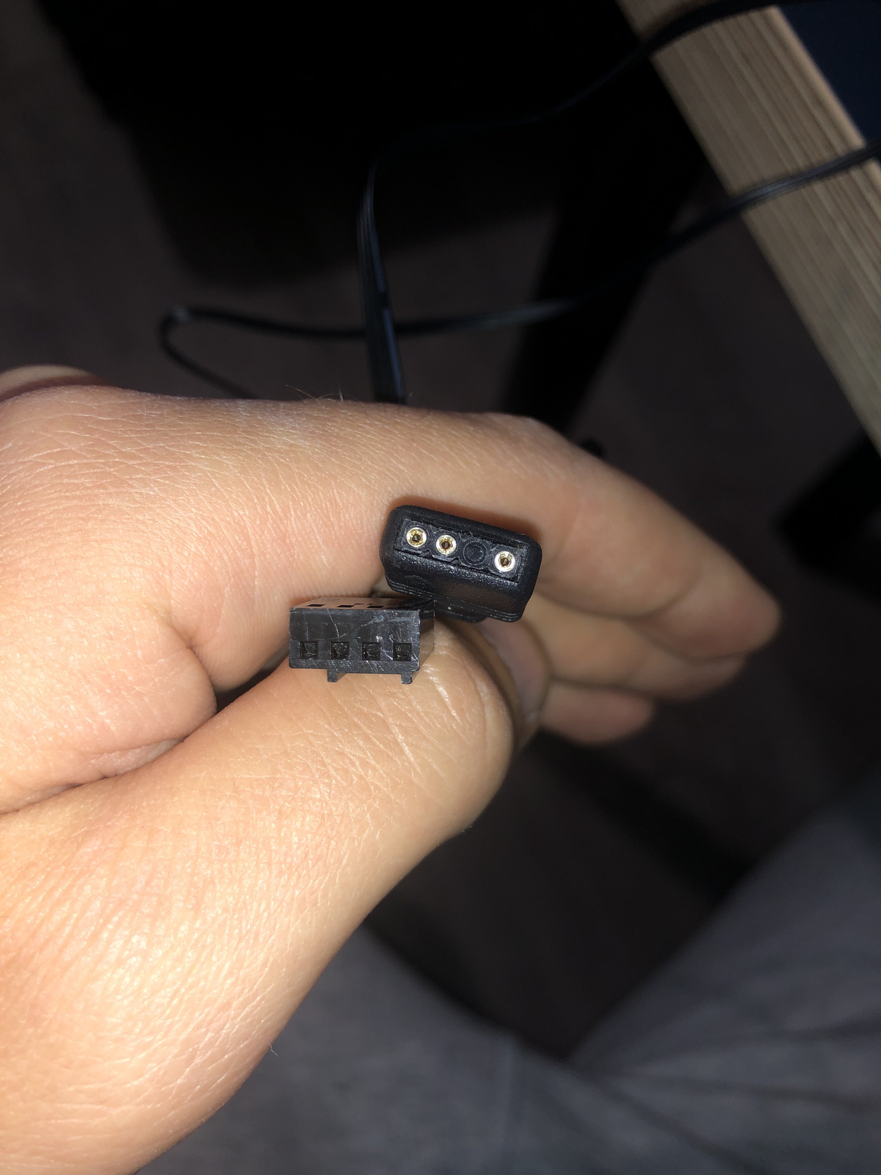

verstehe also gibt es zwei verschiedene Beleuchtungsarten mit unterschiedlicher Stromversorgung.
Genau, es gibt 12V RGB mit 4-Pins und es gibt 5V ARGB mit 3-Pins.
Du hast 5V ARGB mit 3-Pins, so wie auch vorher angenommen, bzw. laut Produktbild aus deinem ersten Post.
Also alles richtig. Fehlen dir jetzt also nur noch Controller und Splitter, richtig?
