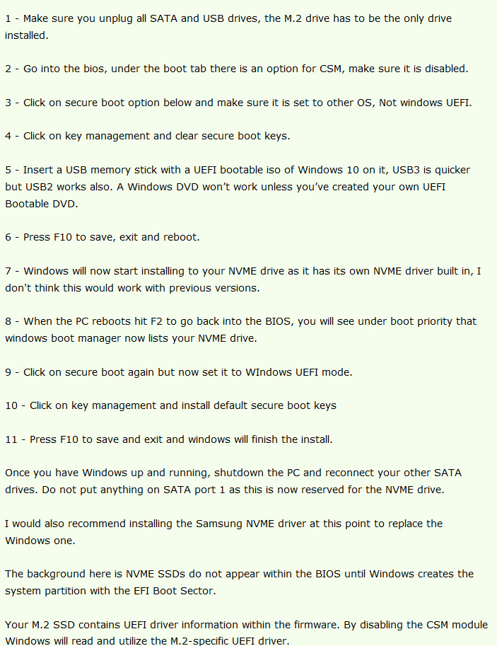

IMG-20181124-WA0000.jpgOk , der versand hat mir bestätigt , das die ssd defekt war und ich habe nun ein neue erhalten. Allerdings wird auch dies nicht gefunden obwohl ich CSM deaktiviert, secure boot auf other OS und alle secure boot variavle auf 0 gesetzt habe, wird nicht gefunden. ( Die SSD scheint zu laufen, denn sie wird warm). Das bild ist eine anleitung von einem anderen forum ( bei schritt sieben klappt es nicht mehr)

Mag zwar sein, aber wenn es nicht so ist hast Du mit der nächsten NVMe SSD dann das gleiche Problem und dies ist auf jeden Fall, dass Win 7 ab Werk keinen NVMe hat, den muss man erstmal ins Installationsmedium integrieren. Dann müssen die Einstellungen im UEFI stimmen, meist wird NVMe nur im UEFI Modus aber nicht im CSM unterstützt. Außerdem bietet der Installer keine Platten als Installationsziel an die mit der falschen Partitionierungsart partitioniert sind.
