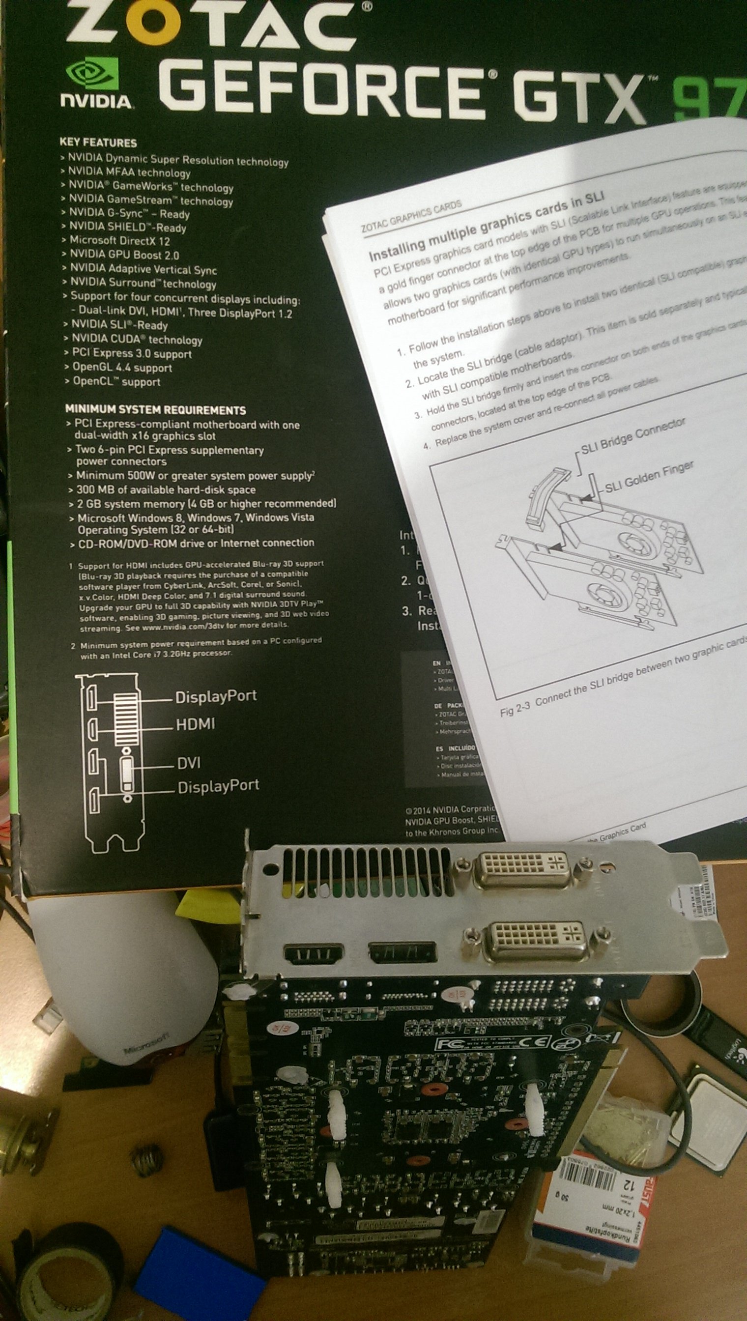

Hallo Leute,
habe mir vor 'nem halben Jahr oder so, die 970er in max spec geholt, mit 5 Anschlüssen, SLI und alles drum und dran und auf'm Karton steht, dass man da 4 Monitore anschließen kann, glaub bestimmte Kombo ist dann nur 3 Anzeigegeräte möglich, aber bei mir macht er nur 2, egal was ich da umhersteck. SLI ging dann auch gar nich mit der 570er. So jetzt habe ich tausende Stecker, eine Altkarte mit 2xnative DVI, die ich nicht einsetzen kann. Einmal hat er 2 Monitore und den TV, so wie ich eigentlich haben will, nach langem frickeln, erkannt und nach dem Reboot war wieder wech. We krieg ich des jetzt hin, also Eizo(DVI, 1600x1200)+Eizo(DVI, 1200x1600)+TV(HDMI, fullHD) ? Für die Monitore habe ich DVI und auch Adapter auf DisplayPort(Graka) und alles drum und dran, trotzdem geht nich. Jedesmal bei ner Runde Mario Kart erstmal Rateless wie des zu verknoten is. Habe die default Nvidia Treiber drauf. Ansonsten ist die Zotac 970 super, aber wieso machen die da net gscheit 9 Monitore oder noch mehr drauf, bei 2 und nochn halbes könnt ich gleich bei der Altkarte bleiben. Glaub ich hol gleich den Karton noch hoch wo des draufsteht.
Würd' mich über paar Tips freuen, thx. Gruß

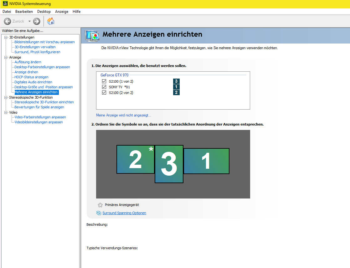

Fangen wir doch einfach mal an, was bei Dir unter "mehrere Anzeigen einrichten" alles an Monitoren gefunden wird. Werden die Monitore nicht "gefunden" kannst Du sie natürlich auch nicht aktivieren.

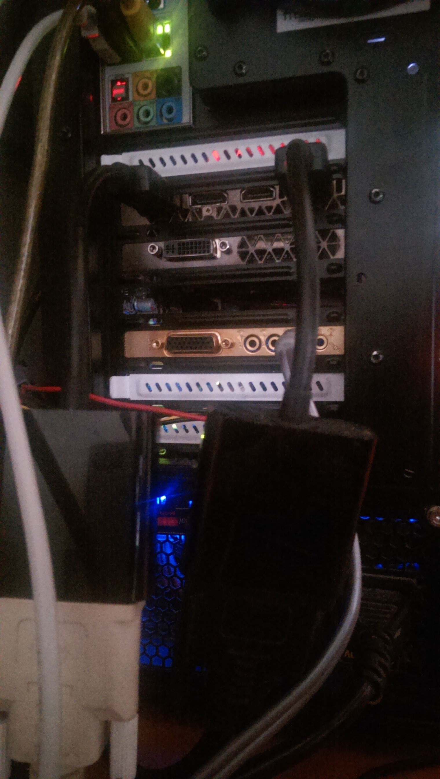

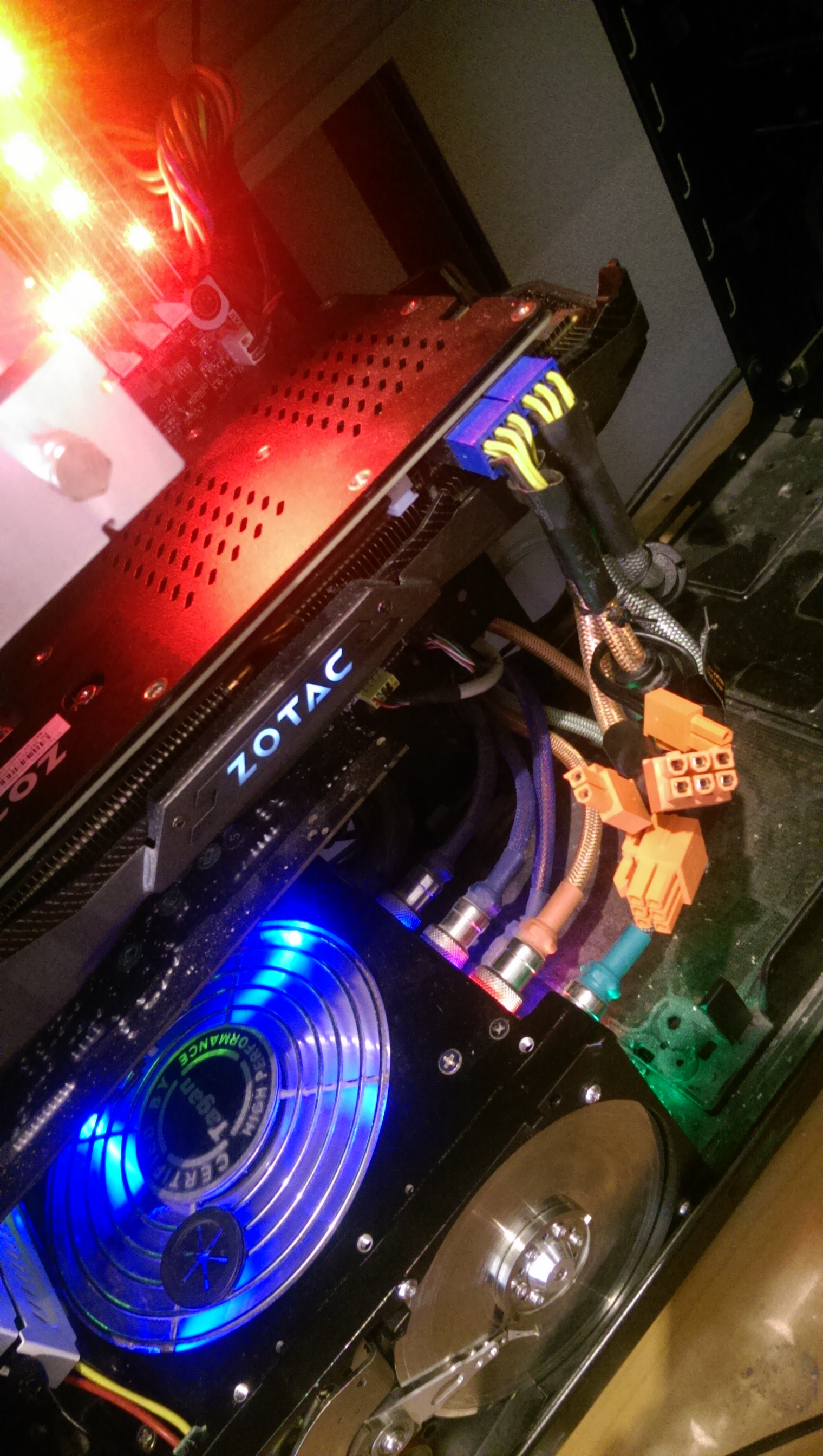

unten die alte Karte mit Anschlüssen(die konnte aber max. 2 Displays) oben der Karton der neuen mit alles drin, glaub da fehlt nix, for four conqurent
quad headed dual tree sixty und ohne die info dass sli mit den alten Grakas (570er) nicht geht, voll gerippt lol :-D ​

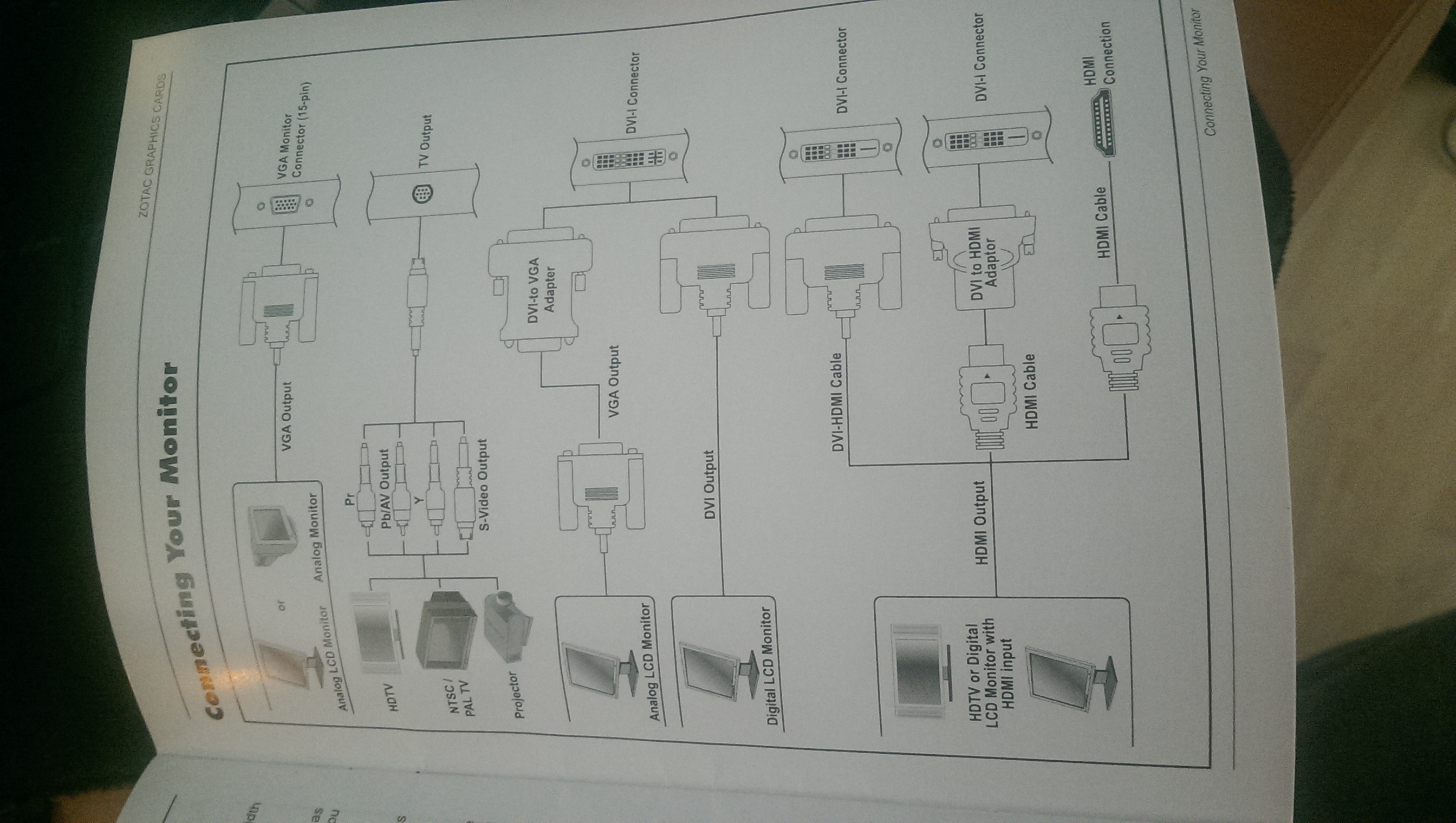

SLI ging noch nie mit unterschiedlichen Karten. Du beschwerst dich also, dass ein Produkt nicht deiner (falschen) Annahme entspricht anstatt dich vorher darüber zu informieren. Einfach nur wow...

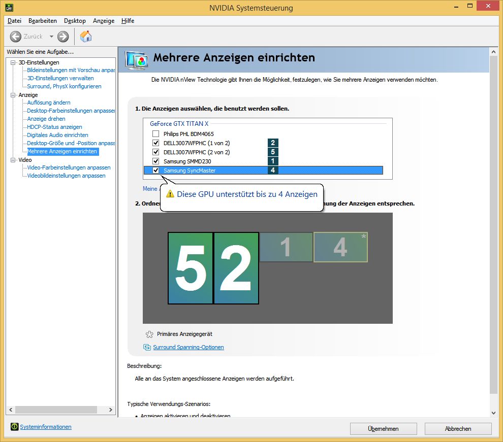

  • Aktueller NVIDIA Treiber ist installiert?
  • Fotos von irgendwelchen Kartons helfen nicht. Bitte zeige deine Einstellungen aus den "Anzeigeeinstellungen" unter Windows.
  • Bitte zeige deine Einstellungen wie es @HisN vorgegeben hat bzw. wie die Einstellungen bei dir aus sehen.
Davon erwähnte der TE aber nix, er sprach von nvidia und von sli und nicht von irgendwelchen Eigenheiten ;)
Außerdem hat sich das Hybrid SLI nie wirklich durchgesetzt und war mehr auf dem Papier existent als real einsetzbar... Hilft dem TE hier aber auch nicht weiter und bevor er nicht Anworten auf bereits gestellte Fragen und Hilfestellungen liefert, kann man ihm/ihr nicht weiter helfen.
hmm hat jetzt doch direkt geklappt, thx für den Screenshot HisN. Ich war wohl iwie iritiert, dass er beim einstecken eines Monitors versucht iwelche anderen zu deaktivieren. Musste quasi den Hacken für den TV extra reinmachen, komisch dass er nicht gleich alle Hacken automatisch reinmacht, nachdem der Stecker drin ist. Aber jetzt geht's, funzt perfekt. Thx.
