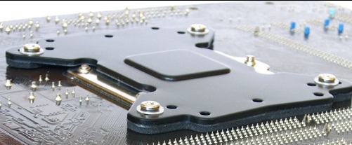

Sooo wollte mich nochmal melden habe die 4 Schrauben etwas fester gezogen jetzt ist es max bei 60°c
Ich weiß einfach nicht wie weit man die drehen sollte nicht das es irgendwann knack macht :O oder haben die eine Begrenzung ?
796561
Die 4 Schrauben meine ich.
die vier schrauben werden einfach von hinten an die backplate gesteckt und von oben mit schrauben festgemacht. man sollte sie handfest anziehen, also nicht zu fest .
achso die werden also von hinten angezogen, weil die neuen werden von vorne festgemacht.
