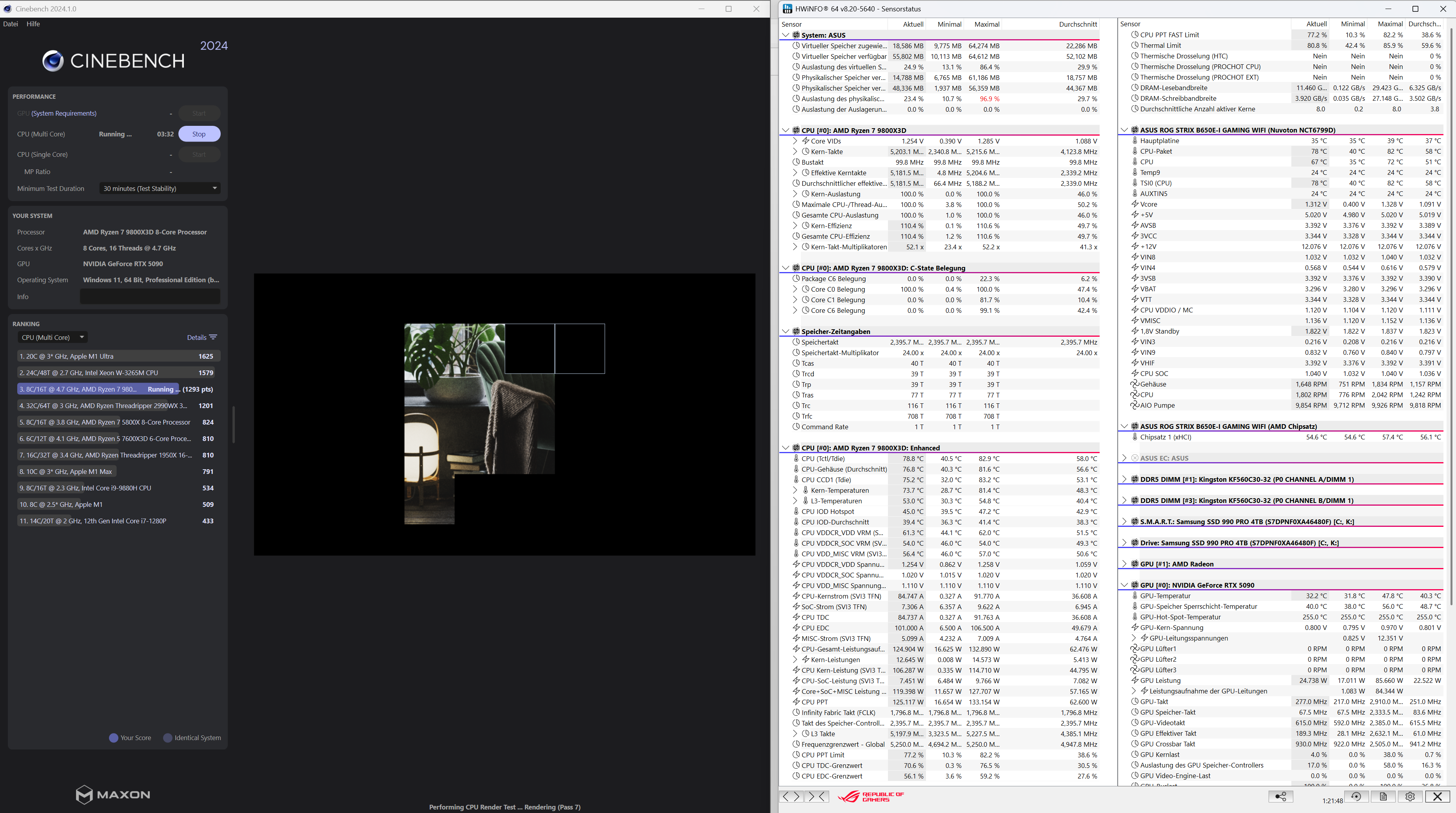

habe mir am Wochenende einen 9800X3D auf eine 240mm AIO von Cooler Master gebaut. Die Temps sind trotz SFF Case im Idle und im Spielen aus meiner Sicht in Ordnung. Idle um die 40-45 und im Game auch über 3h nicht über 80.
Lediglich beim Starten über Steam von bspw. Indiana Jones spiked die Temp. für eine Sekunde auf über 90, tlw. 95. Grad. Die CPU zieht dann auch kurz über 130 watt. Bei Prime-95 als auch 30 Minuten Cinebench bin ich im normalen Level, auch bei identischen Wattzahlen. Diese Leistungen werden aber m.E. nicht so ad-hoc abgerufen sondern steigern sich.
Ich gehe daher nicht von einer fehlerhaften Installation aus. Hat der 9800X3D diesen Lastwechsel als Phänomen in Kombination mit AIO die ggf. Träger funktioniert? Oder hat jemand andere Ideen. Im Netz habe ich einen Eintrag bei AMD gefunden, da war es aber wohl die WP und es war nicht so präzise beschrieben.
Danke für eure Hilfe. Ich habe mal Cinebench und HW Screenshot beigefügt.

In dem Screenshot erkenne ich aber nirgendwo über 90°C.

Erst einmal wäre für mich die differenz zu klären zwischen dem, was du oben im text angibst (bis 95°C) und dem, was ich in deinen Screeenshots sehe. Letzteres sieht für mich nämlich normal aus, 95°C wären bei korrekter Kühlung zuviel.

In der vorhandenen Aufzeichnung scheint auch alles dufte zu sein.

Wo ist der spike, im hotspot? Ja, da kommt halt flott mal auf einen Kern Last drauf und es spiked. Was du da aber dauerhaft bei Cinebench hast ist komplett in Ordnung. Wäre die Kühlung schlecht, sähe das anders aus.
das muss ich nochmal checken nach ein paar stunden last, aber im hotspot nicht. Habe es eben mal getestet. Von Idle 40 unter (Tctl/Tdie) auf 81,9. wobei keiner der Werte darunter jemals 81,9 hatte sondern die CCD1 81,4. Die einzelwerte darunter unter 80.
Ich würde jedenfalls einzelne kurze Spikes ignorieren. Wenn du unter dauerhafter last wie CB oder prime keine Temps von dauerhaft über 85°C hast, die dich ins Throttling laufen lassen - dann sieht für mich alles fein aus.
CB hat ja um die 82°C gemessen bei Multicore-Volllast.
