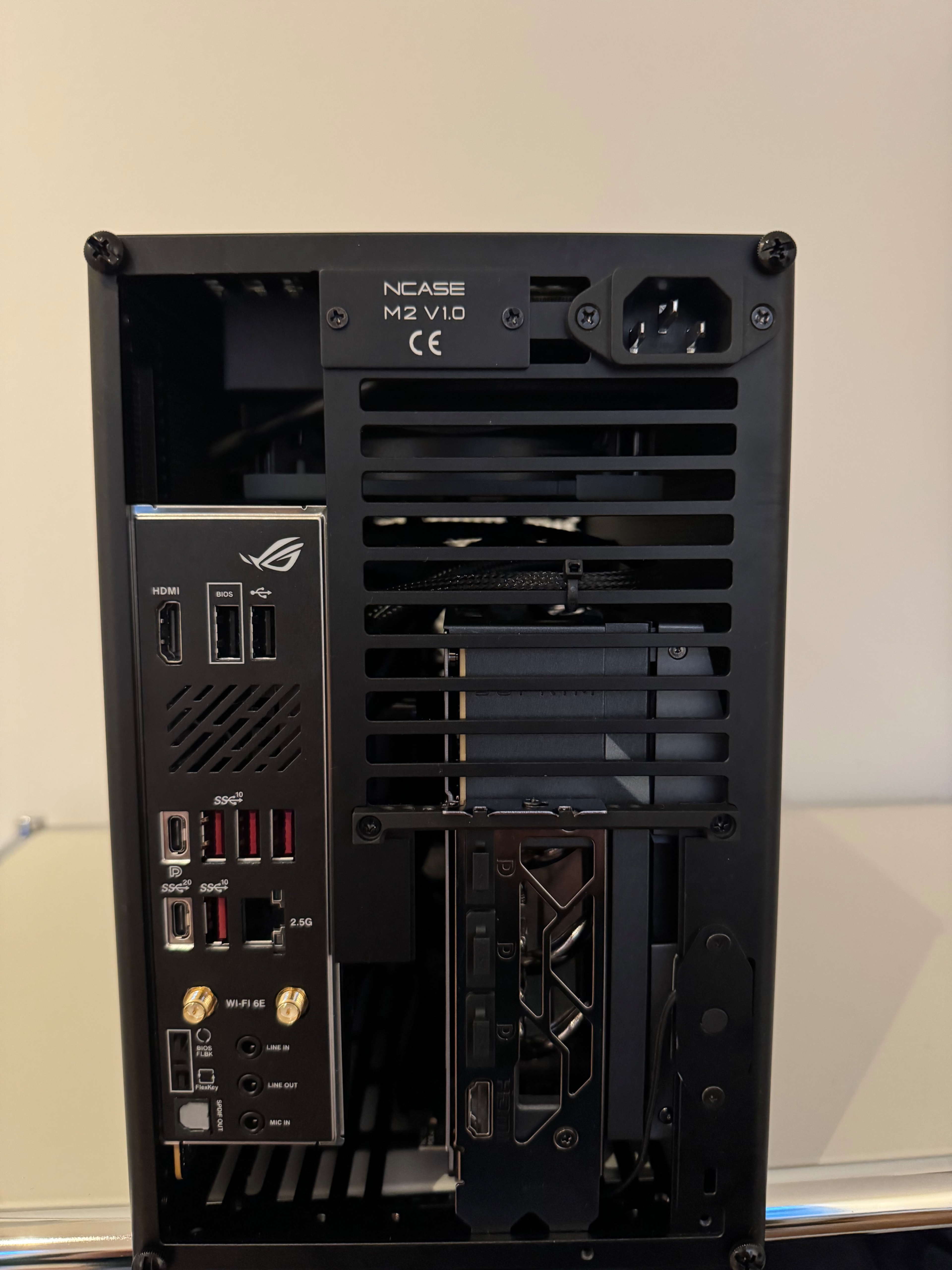

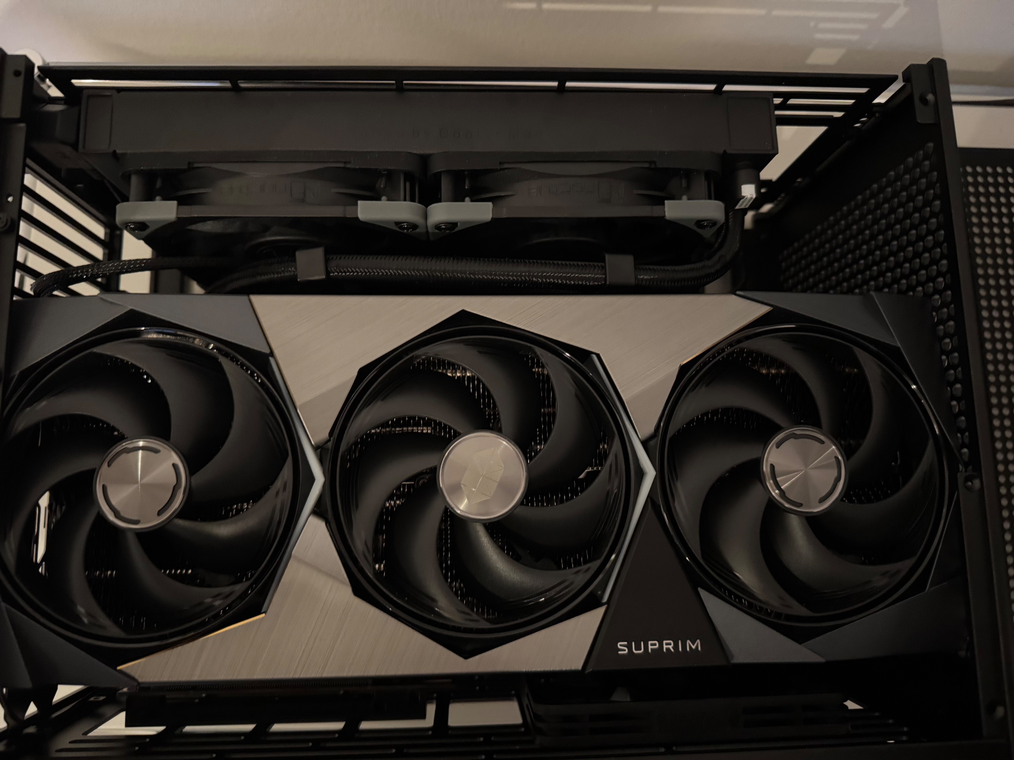

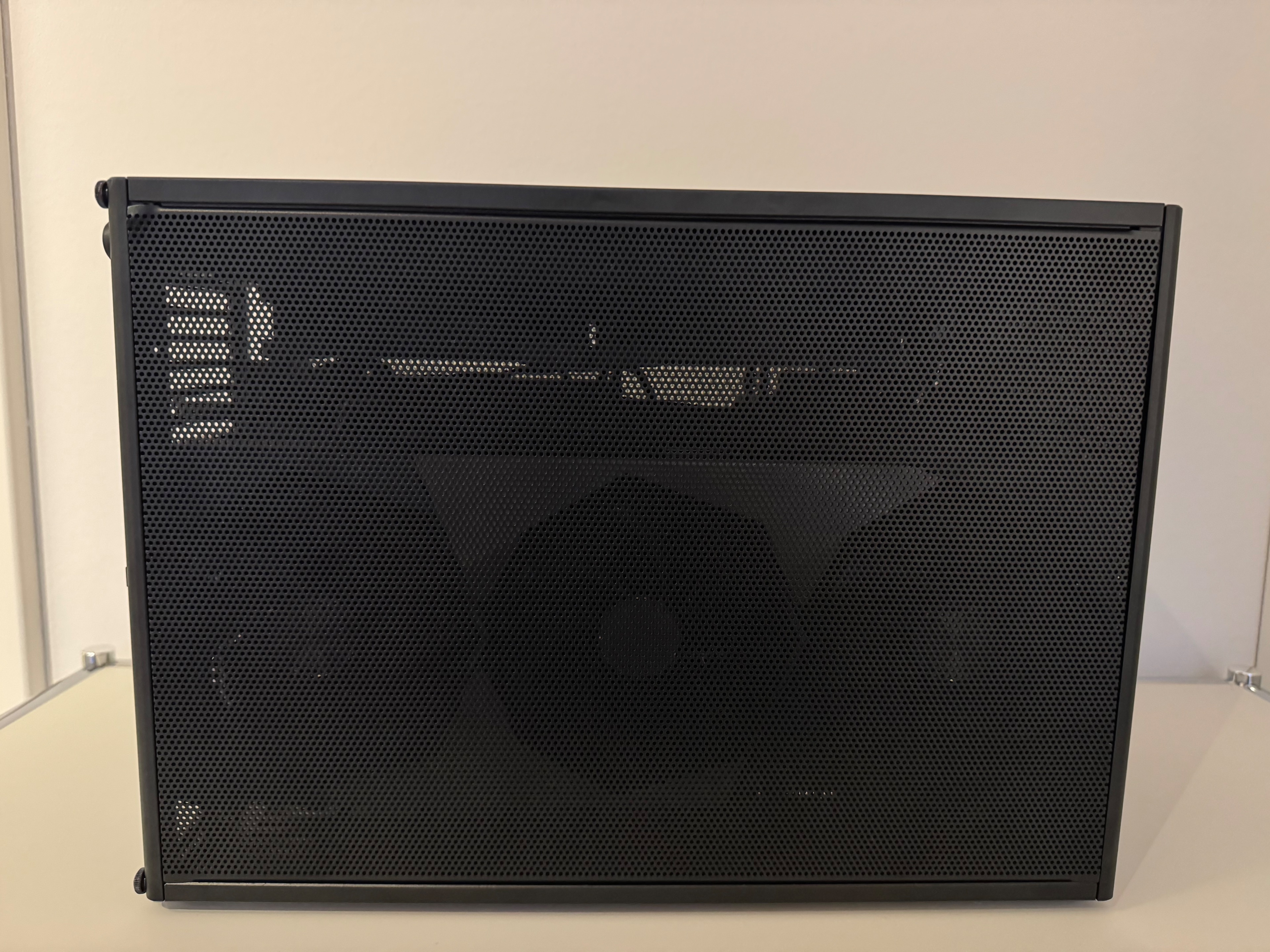

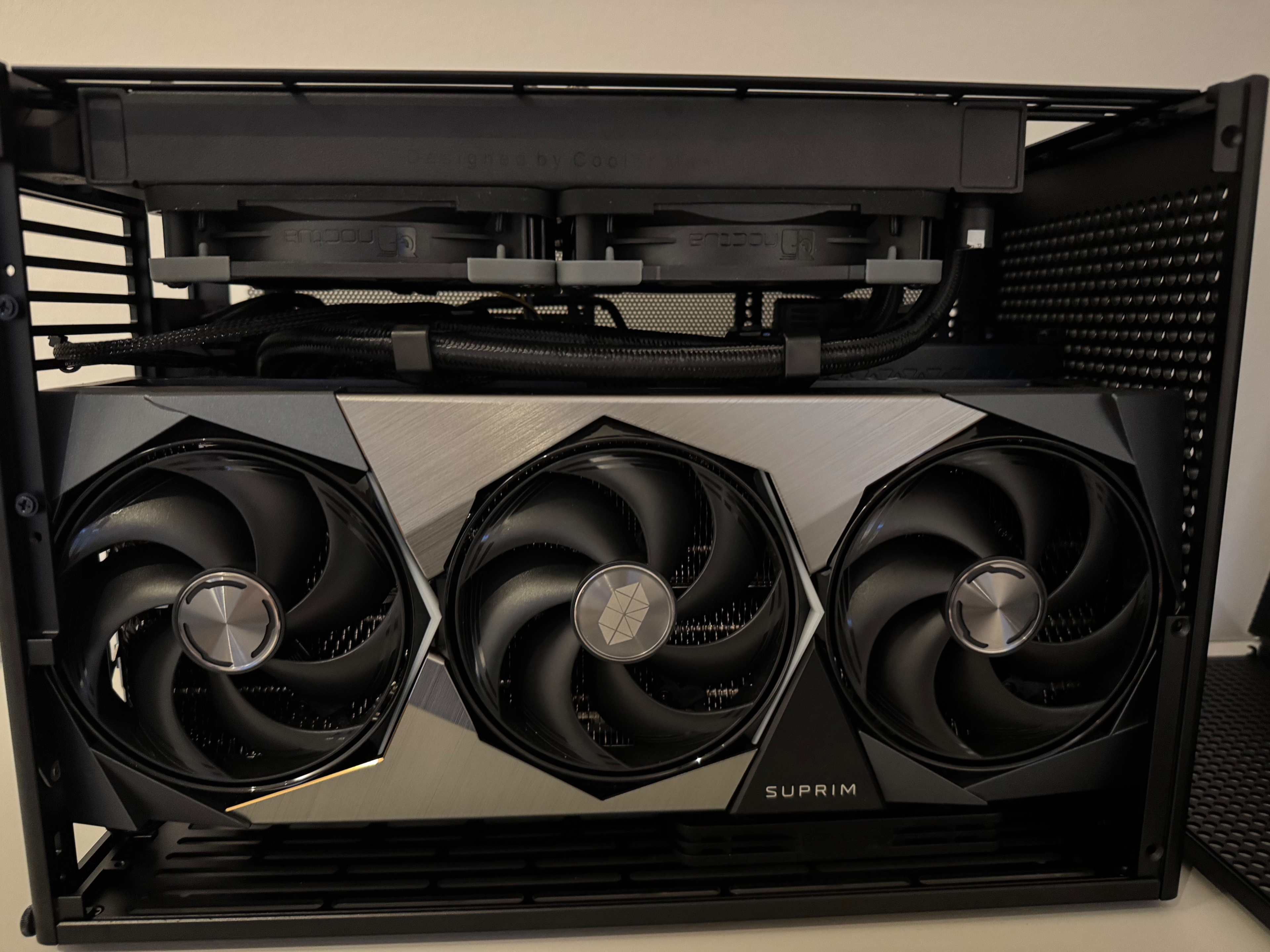

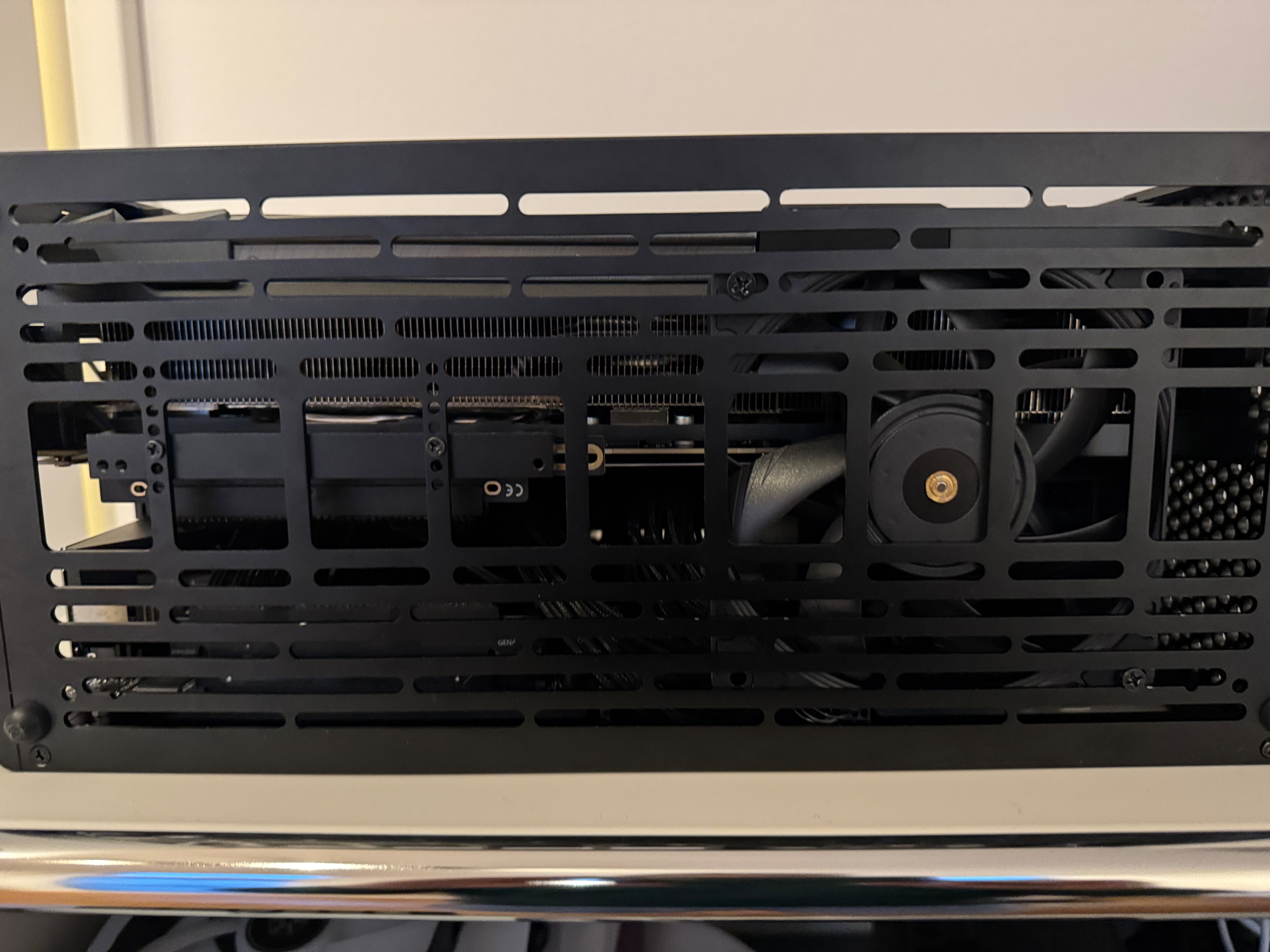

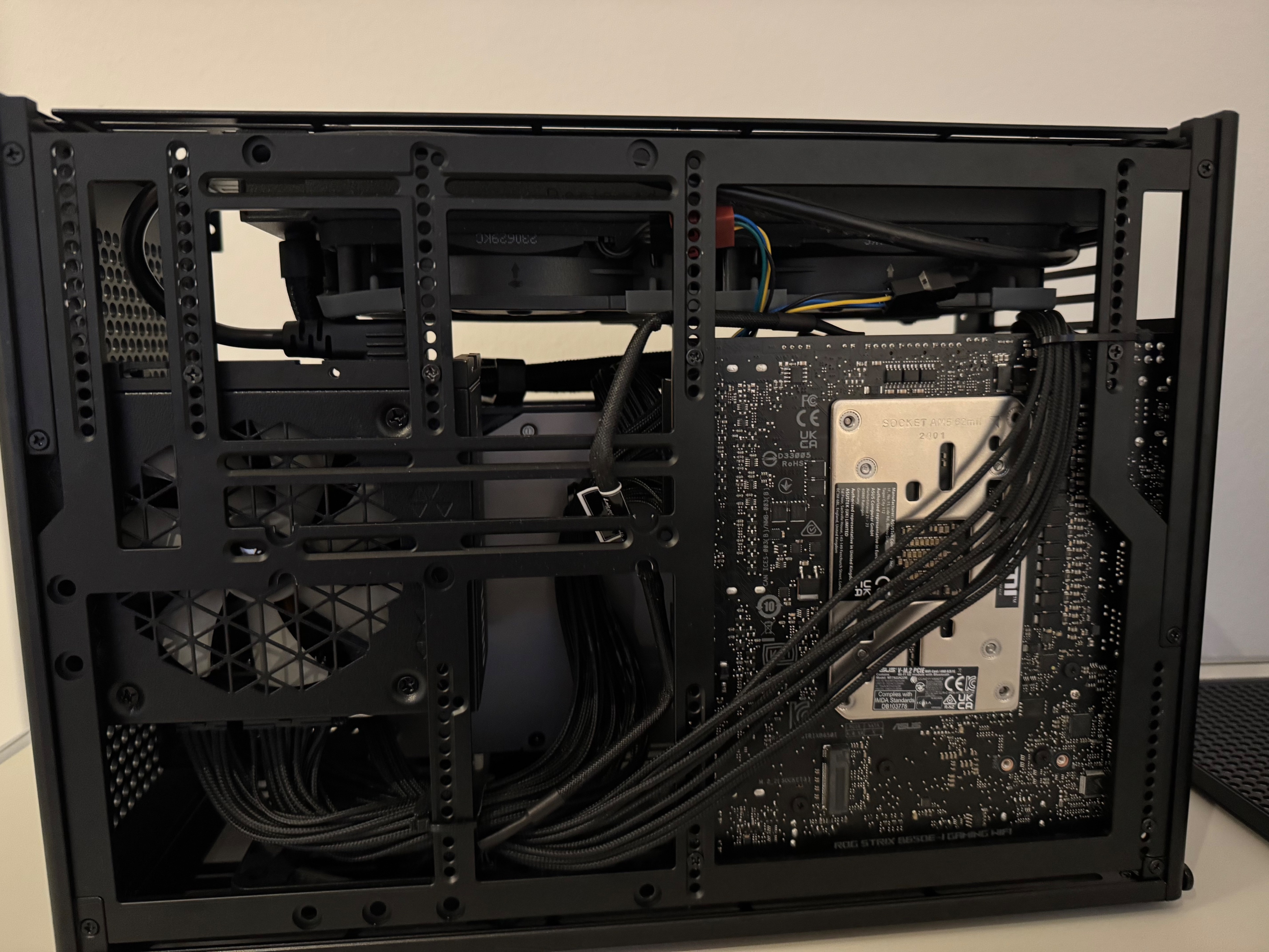

Danke euch erstmal für die Antworten. Ich habe heute leider keine Zeit fürs Testen, komme dazu wohl erst morgen. Ich habe aber heute früh einmal Bilder gemacht.
Ich musste den Header der AIO bzw die Anschlüsse am Socket nicht am RAM verbauen sondern gedreht. Am RAM hatte ich zwar 2-3mm Platz aber wegen der großen GPU war es notwendig dig die Schläuche wie dargestellt zu legen. Wie gesagt alles sehr kompakt, theoretisch würde auch eine 280mm AIO gehen.
Eine Frage zur WP: Auf dem Header war eine Schablone um 5-Ecke auszufüllen, das habe ich gemacht und abgezogen. Ist diese Schablone bzw. Verteilung sinnvoll?

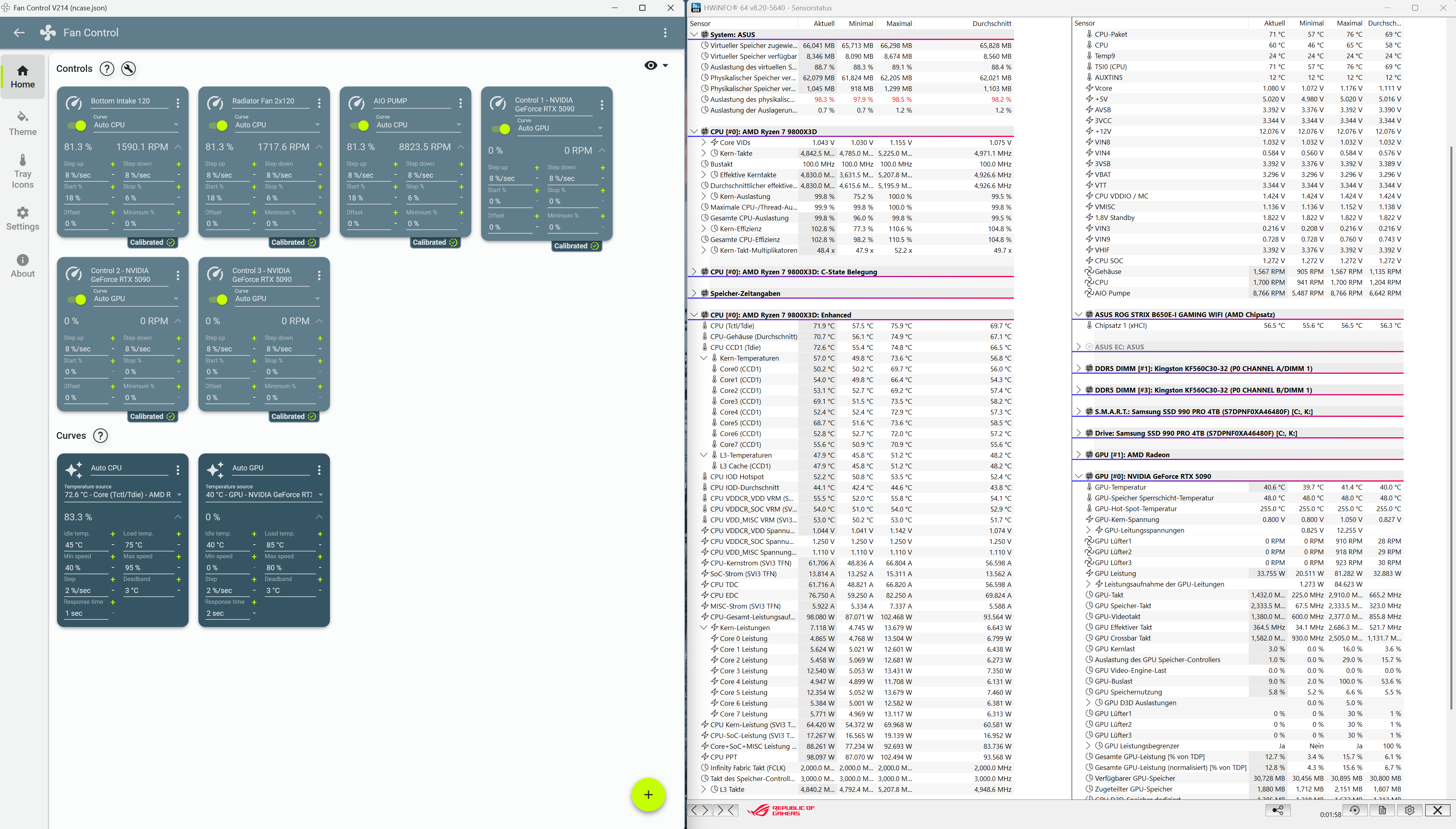

anbei mal mein screenshot von den settings. lasse nun prime etwas laufen um temp aufs system zu bekommen.
Habe das einfach nach eigener Idee so eingestellt, aber bei den spikes drehen die schon kurz auf vom radiator.

Dann stelle eine Hysterese ein. Nennt sich auch step-up und step-down Zeit. Dann drehen die Lüfter nicht sofort hoch, wenn man ne Sekunde die temps hochwandern.
Ansonsten bekommt deine AiO natürlich auch ne Menge warme Luft deiner 5090 ab beim Zocken. Da ist das Temeraturniveau schon etwas höher. Jedenfalls sehe ich gerade keine Konfiguration in deinem exotischen gehäuse, wo sich das ganz vermeiden lässt.
Reaktionen: Matthias80
also bei der Anzahl an Watt auf dem Volumen von 15L bleibt das nicht aus. :)
Naja, ist ja überall offen und hat mehrere Optionen... Aber das weißt du wohl alles besser als ich. dennoch hast du ja kein Temperaturproblem per se.
