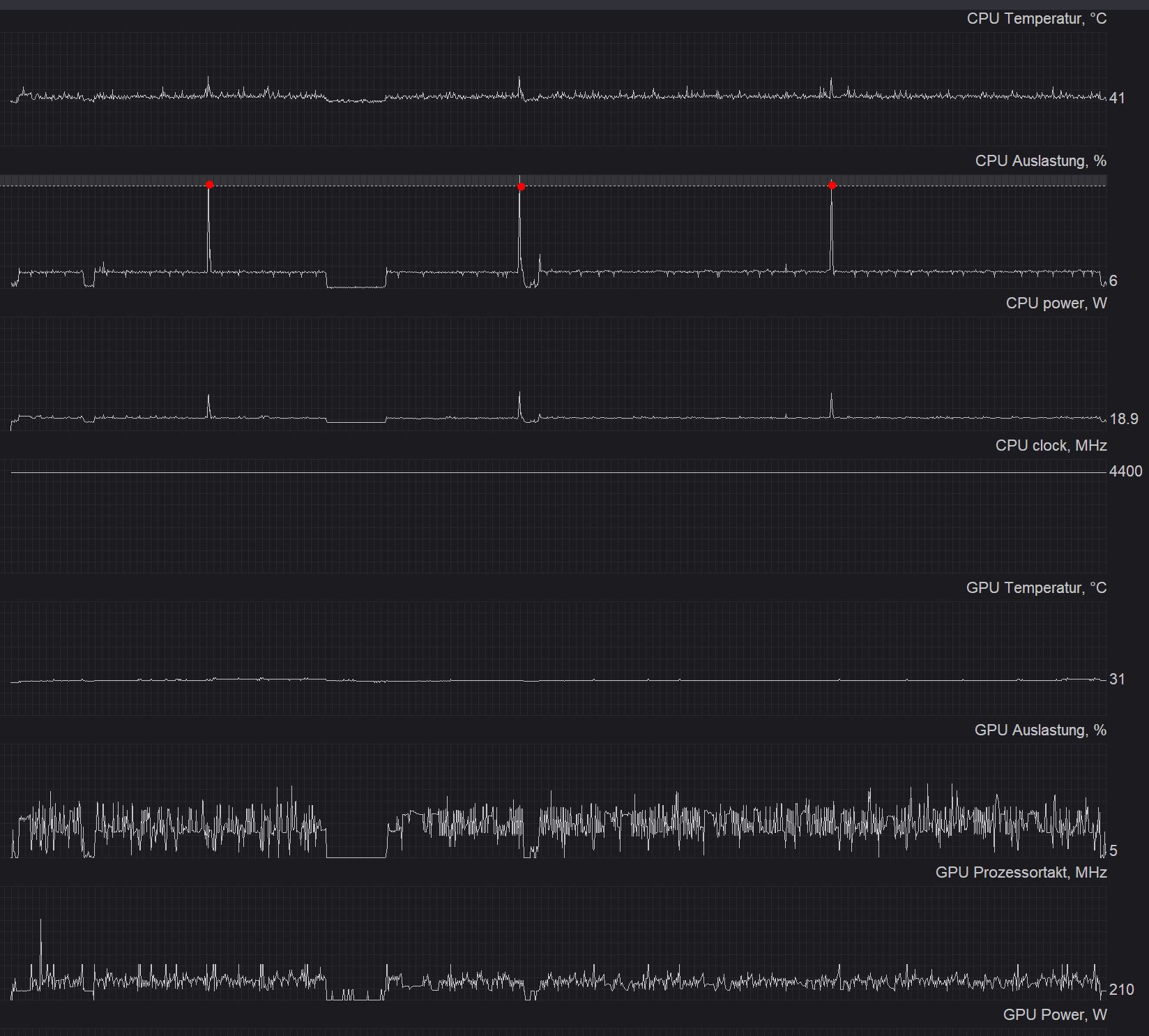

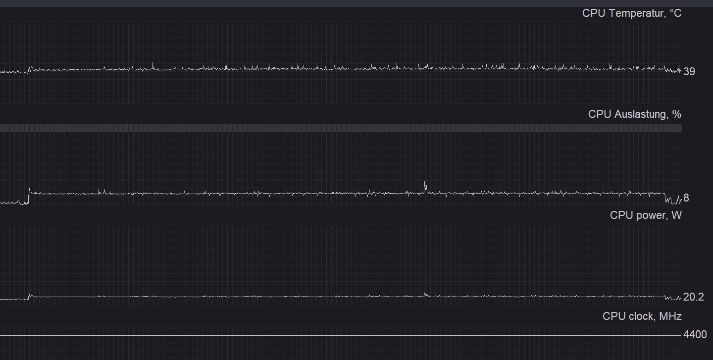

Das ist mein alter PC, da lauft eigentlich nur ein Game - Links2K3 drauf, sonst eigentlich nichts.
Seit kurzem habe ich alle 15min eine 99%ige CPU Auslastung. Ich merke das beim zocken, dann läuft das Game kurz rucklig, es ist dann aber gleich wieder weg, der Verbrauch an der steckdose erhöht sich um ca. 40Watt, das passiert auch im Idle.
Problem eingrenzen, alle Einstellungen für das Game, GPU, Netzteil, Energieverwaltung, Win10, nvidia Treiber usw. überprüft.
Ich konnte den Fehler soweit eingrenzen, daß das nur passiert wenn das Lan am PC angeschlossen ist, es ist aber kein Programm offen, wie z.B. Google oder so. Früher habe ich bei Zocken gleichzeitig Musik gestreamt, war früher alles kein Problem.
Also ohne Lan, läuft alles flüssig, ich brauche aber das Lan, da ich Online spiele.
Sonst macht dieser PC keine Problem, alle Benchmarks laufen.
Ich denke es liegt an Win10 Home 22H2, habe aber kein Plan welche Dienste so was verursachen könnten.
(Windows Ereignisanzeige - wo nach suchen und wo)
1tes Bild - System ohne Lan
2tes Bild - System mit Lan
Vielleicht hat einer eine Idee, wie ich dieses Problem lösen könnte.

Was sagt denn der Taskmanager, welcher Prozess/welche Prozesse haben eine hohe Auslastung während des Peaks?
das geht so schnell, da sehe ich nichts
Gigaherz schrieb:
Kann sein dass der versucht ein verbuggtes windows update durchzuziehen. Mal zurückgesetzt?
windows wäre laut Update Manager, auf dem neusten Stand - 11.04.24
wo kann man denn das zurücksetzen - dann das Updates deinstallieren ?
Dann mal mit ProcMon oder nem anderen Tool die Prozesse monitoren... Dann dürftest das rausbekommen.
Reaktionen: TitusPro und azereus
sortiere nach CPU Auslastung. Schau mal in den Einstellung von Win Update. Da ist sicherlich was schief gegangen. Das spricht auch dafür, dass wenn du LAN also mit dem Internet verbunden bist, die Probleme dann kommen.

edit - ich schaue nun die ganze Zeit auf den Taskmanager, jetzt war kurz ein - DSA Servies Prozess Aktiv - mit 33% (normal sonst nur 3%)

laut Google ist das ein Intel Tool (Intel Driver & Support Assistant), also deinstalliere das einfach

Jetzt aber zu dem DSA Prorgamm, das war schon länger auf dem System, hat aber am 29.03.2024 ein Update bekommen, das wohl die Probleme verursacht hat. Habe es nun deinstalliert und schnell eine Runde gespielt und ich hatte dabei keine CPU Lastspitzen mehr.
ich glaube das war es, Danke an alle - man ist das schön wenn es nicht mehr ruckelt - da spielt man gleich besser 👍

nochmals ein kleines Update von mir, gerade eine 2,5 Stündige Golf Runde gegen zwei Kumpels gespielt,
CPU Auslastung fast immer bei 15% und ganz kurz mal bei max. 33%, so läuft das auch rund.
