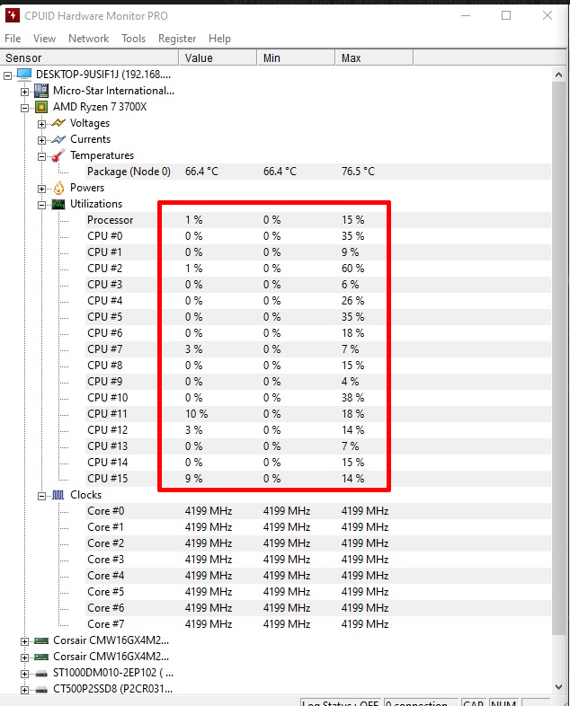

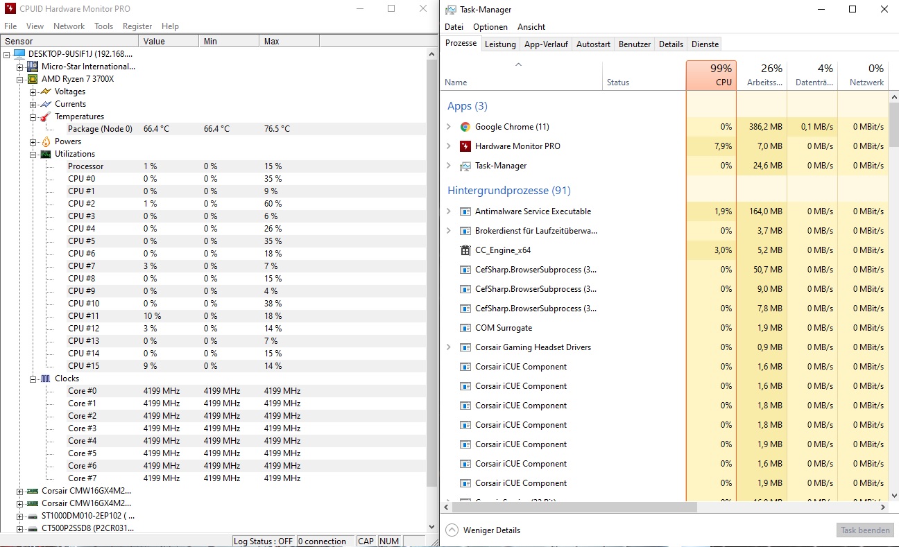

Seit längerem bin ich dabei rauszufinden wieso die CPU dauerhaft auf 99% Auslastung im Taskmanager läuft.
leider habe ich bisher noch nichts gefunden. das Problem besteht darin das er zwar 99% anzeigt jedoch keiner der Prozesse annähernd diese Auslastung beansprucht. es ist nicht so das er nichts mehr läd aber ich will ihn halt nicht unnötig straperzieren.
angefangen habe ich damit nach Maleware zu scannen. ohne Erfolg ...alles sauber.
Dann habe ich es über den abgesicherten Modus probiert... Ergebnis: immer noch 99% Auslastung und alle Prozesse auf ~0%
Als nächstes meinte ein Bekannter ich solle es mal ohne Internet probieren...Kabel raus...neu gestartet...leider keine veränderung.
Alle Treiber sind auf dem neusten stand...auch als ich den Pc komplett resettet habe ( windows neu installiert, alle daten bereinigt und gelöscht) ist das problem nicht weg.
PS: Im Anhang auf dem Bild habe ich einmal mit HW Monitor (links) und den Taskmanager (rechts) versucht das Problem mal zu zeigen. Das Bild wurde im Ruhezustand gemacht

Zusätzlich sollteste in Deine Überlegungen mit einbeziehen, warum der die ganze Zeit mit in Stein gemeisselten 4.2ghz auf allen cores läuft.. wenn ein cmos reset (oder Defaults im UEFI laden) das nicht bereinigt, vielleicht doch mal Windows so richtig clean installieren.. dann ist da was am ackern und "will" sich vielleicht nicht zeigen..
Er boostet auf allen Kernen auf 4,2GHz hat dabei aber keinerlei Auslastung, sehe ich das richtig? Irgendwelche Auto-OC Tools am Start?
Er ist ja auch leicht warm. Was ist da für ein Kühler drauf?

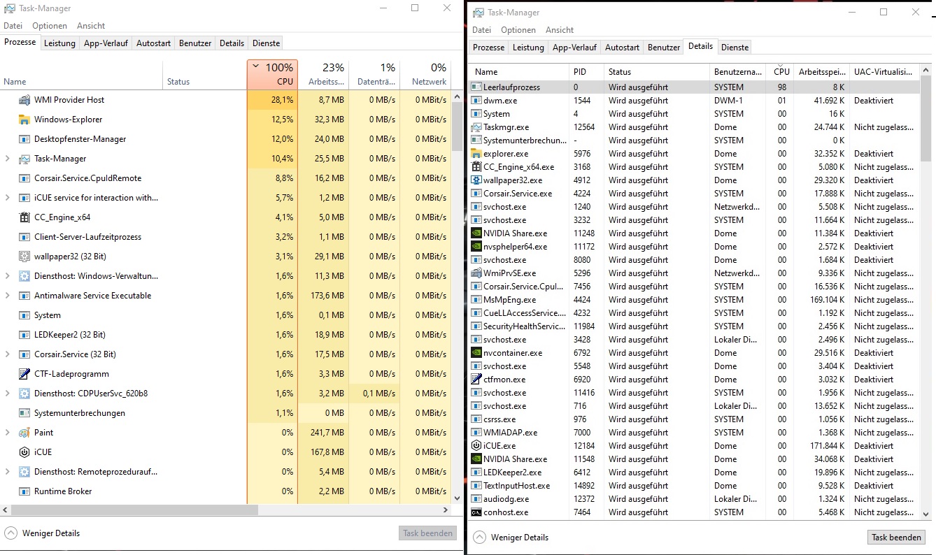

Sortiere mal bitte die Prozesse nach der Auslastung, also "Absteigend". Dann sieht man den Übeltäter wohl auch besser.

Und bitte am besten auch gleich noch ein Bild vom Reiter "Details", ebenfalls "Absteigend" nach "CPU" sortiert.

habe bei den Details aber Leerlaufprozess bei 99?!

Windows Energiesparprofil auf Höchstleistung gestellt und es sofort vergessen?
Denn "Last" hat da doch gar nix. Jedenfalls nicht Deine CPU. Die langweit sich.

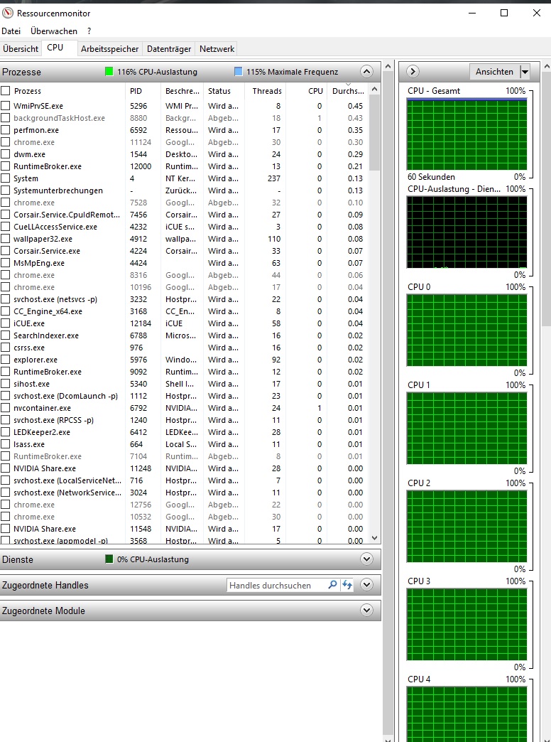

Schau im Ressourcenmonitor nach...

Der Energiesparprofil hat damit nichts zu tun, die Anzeige im Taskmanager ist aber tatsächlich falsch.

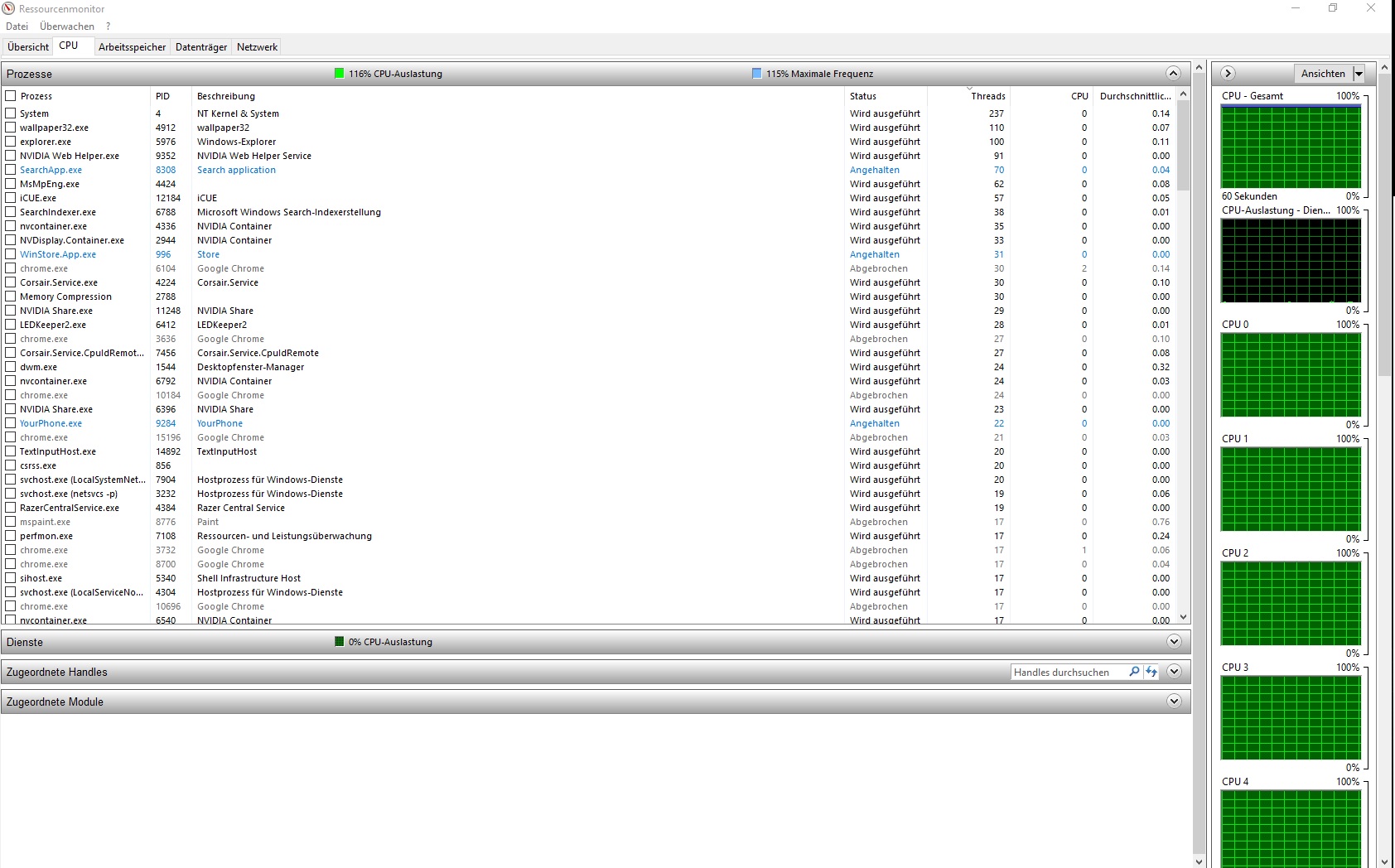

das stand bei mir sogar auf Energiesparmodus .. habe jetzt mal auf Ausbalanciert gestellt aber auch keine Änderung :(
da kenn ich mich nicht so aus...sieht aber doch alles in ordnung aus oder? :confused_alt:
nur mir macht die Taktrate sorgen :( er Taktet ja nicht mal runter sondern bleibt bei 4,1..ghz

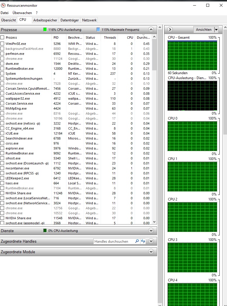

Nicht wirklich, auch hier wird Volllast angezeigt - sortiere das Ding doch mal.
ps
116% sind aber auch ein interessanter Wert...

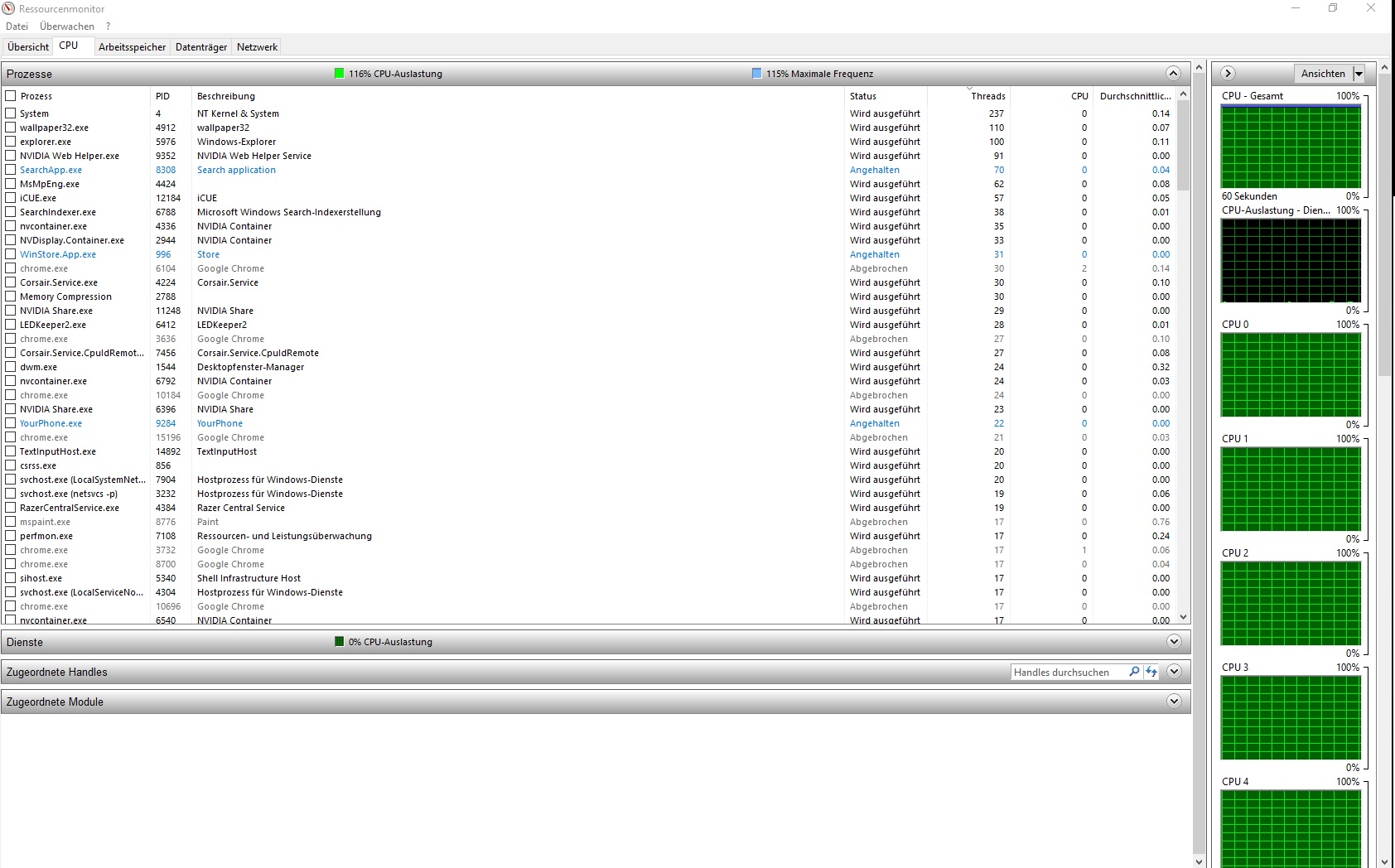

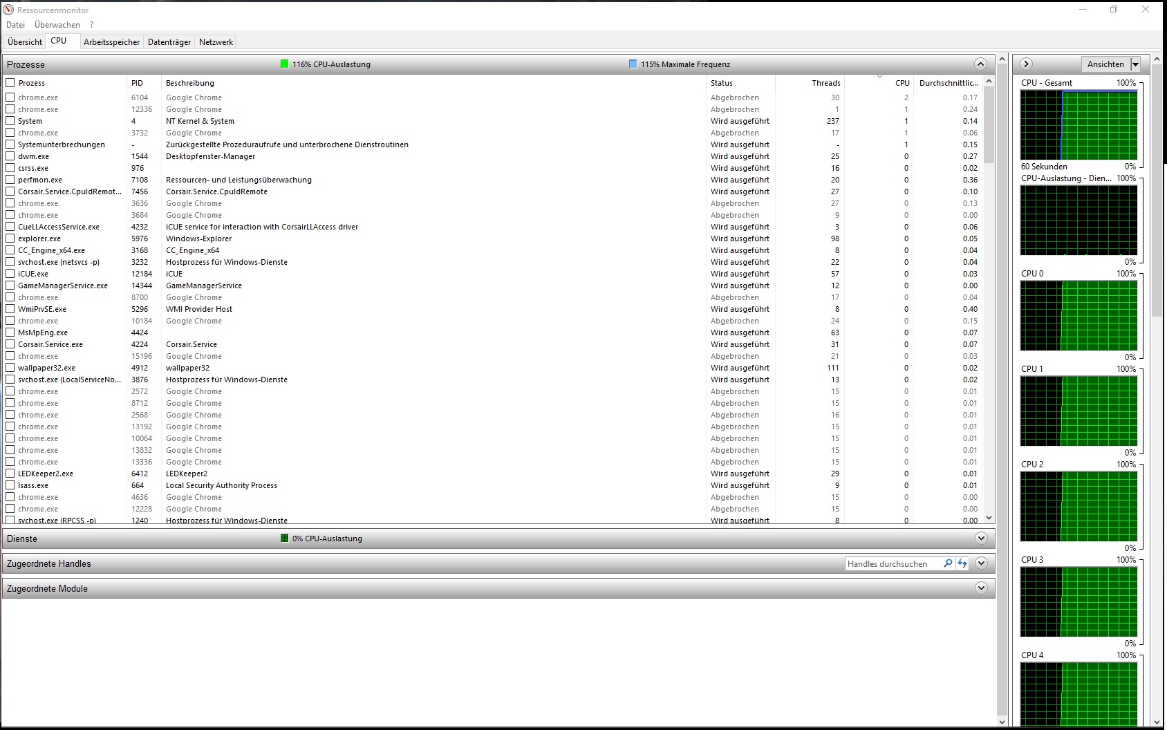

ps
einmal nach CPU Auslastung und einmal nach Threads:confused_alt:

Naja, wenn die CPU meint auf 100% gehen zu müssen dann wird sie natürlich auch den Takt am Maximum halten - das eine bedingt das andere und beides sind Symptome einer Ursache.

Hast du im Bios zufälligerweise den Gameboost angemacht? Dann mach ihn aus! Auser das dein Takt mit einer unötigen hohen Spannung bei 4,2Ghz festgetackert wure, macht der nichts.
Die CPU wird nicht warm, und HWInfo zeigt alle Kerne mit ein bisschen pillern an, was der Temperatur entsprechen könnte.
Ganz ohne Überschlag der ersten 6 Prozesse. Deshalb siehst Du etwas anderes als ich.
Glaubst Du wirklich dass die(se) CPU lächerliche 60° warm wird, wenn sie auf 100% Last ist?

Oha, dort auf dem Screenshot sieht man die Last. Sieht für mich nach nem Krypto Mining Troyaner aus. Evtl. ist auch dein Webbrowser infiziert.
