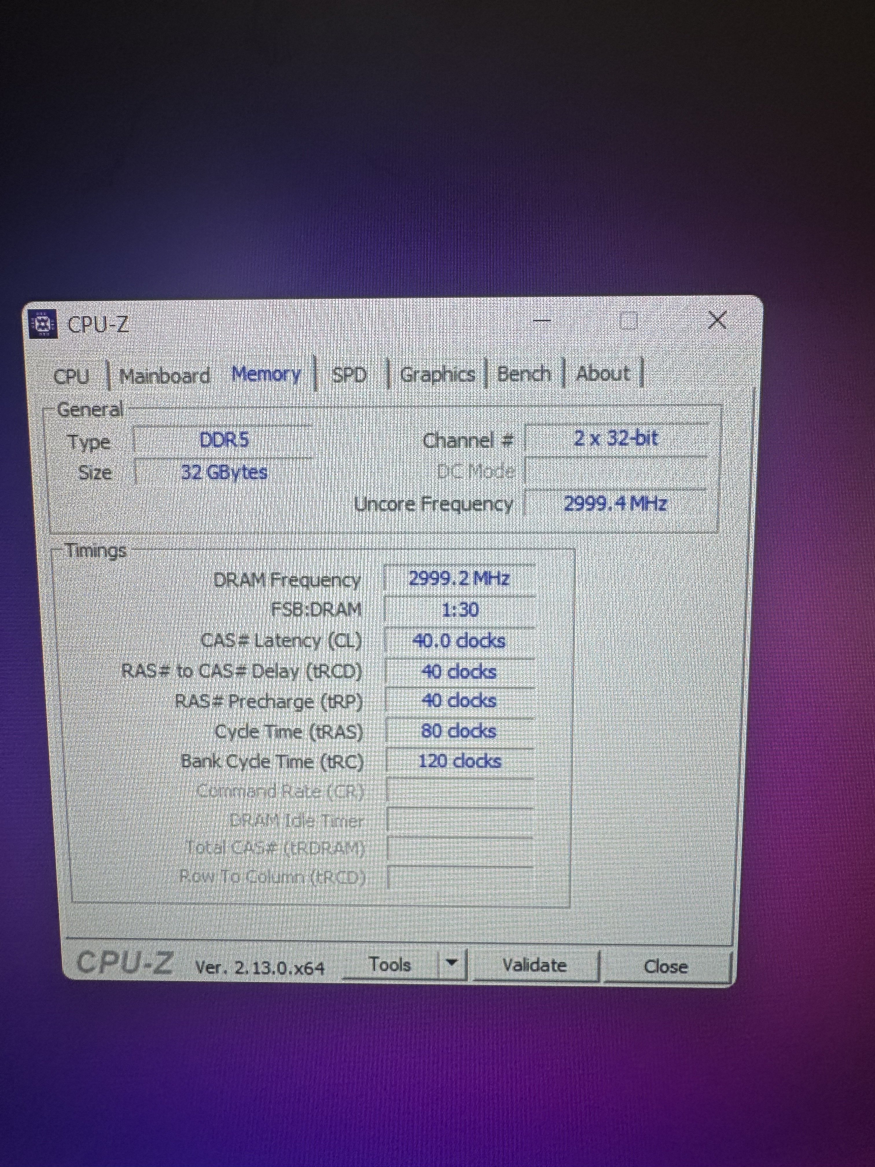

Screenshot von CPU-Z Memory-Tab bitte.

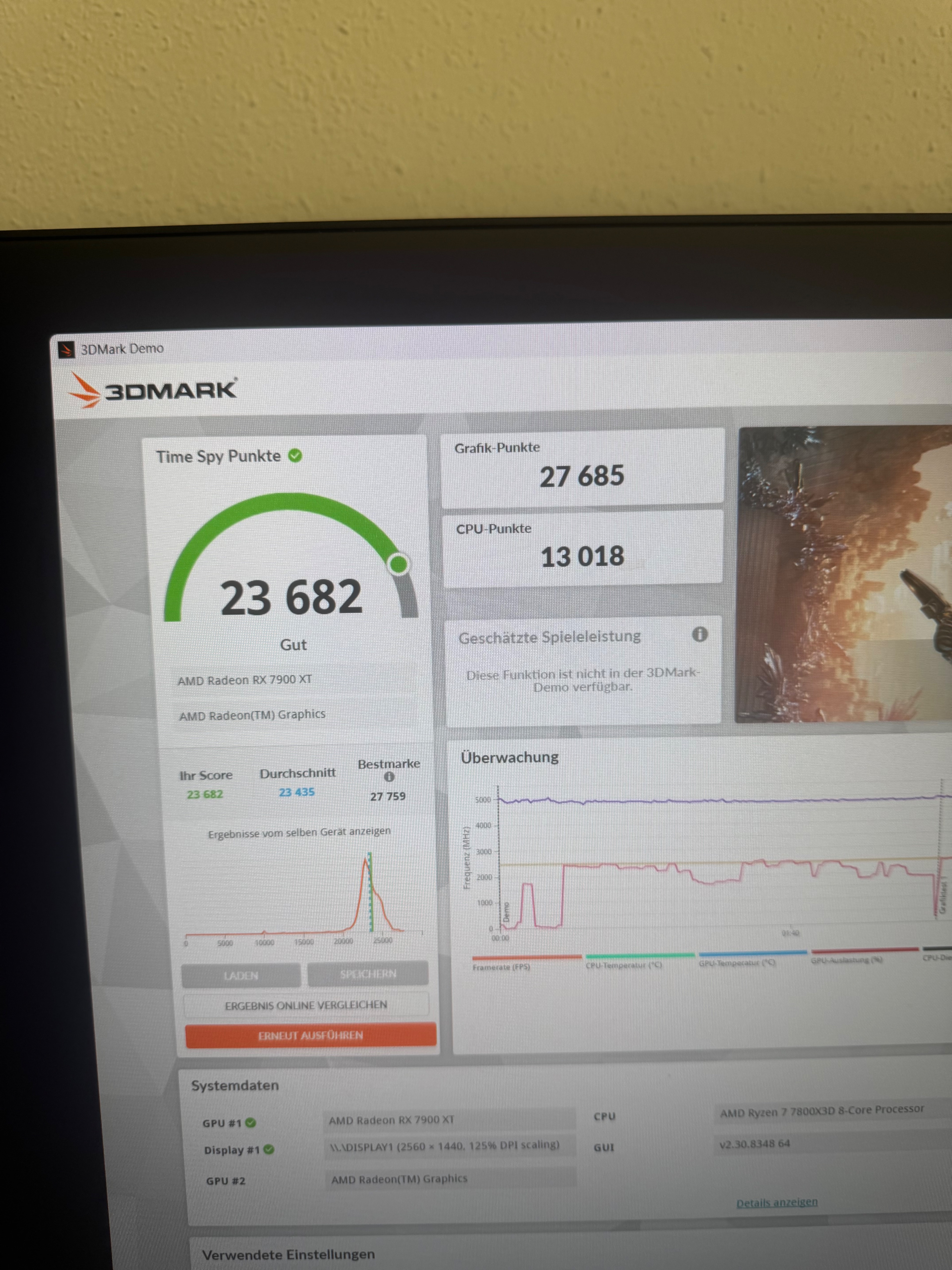

Der Wert der das Ergebnis (TimeSpy) drückt ist doch hier die CPU warum erreichst du hier nur 13k Punkte?
Mit meinem ollen i5 13600K komme ich auf 17k?
Da ist doch was faul?
Müsste das bei einem 7800x3d nicht besser sein?
ich hatte sowas in der Art mit meiner 6800XT. Kannst du die Grafik weiter hochdrehen, damit du dauerhaft im GPU Limit bist?
Wenn nicht, Leistung der Grafikkarte drosseln
Habe gerade mal nachgesehen, unter den ersten100 Ergebnissen, TimeSpy, erreicht der 7800x3d ca. 15k Punkte.
Scheint also einigermaßen zu passen?!

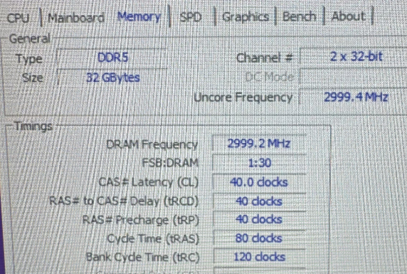

Das sieht nicht richtig aus. Die Timings sind totale Grütze. Und müsste bei DDR5 nicht auch DC angezeigt werden?
Die Timings sind lahm, aber Takt und Speichercontroller stimmen.
Eventuell isses ja ein CL40-Kit?
Bei DDR5 wird das genau so angezeigt im AMD-Universum.
Ja, der ist auf 6000MT eingestellt. An den Timings würde ich mich nicht aufhängen. Würde mich eher ebenfalls interessieren, ob den TE nur der Messwert irritiert und ob tatsächliche Ruckler wahrgenommen werden.
