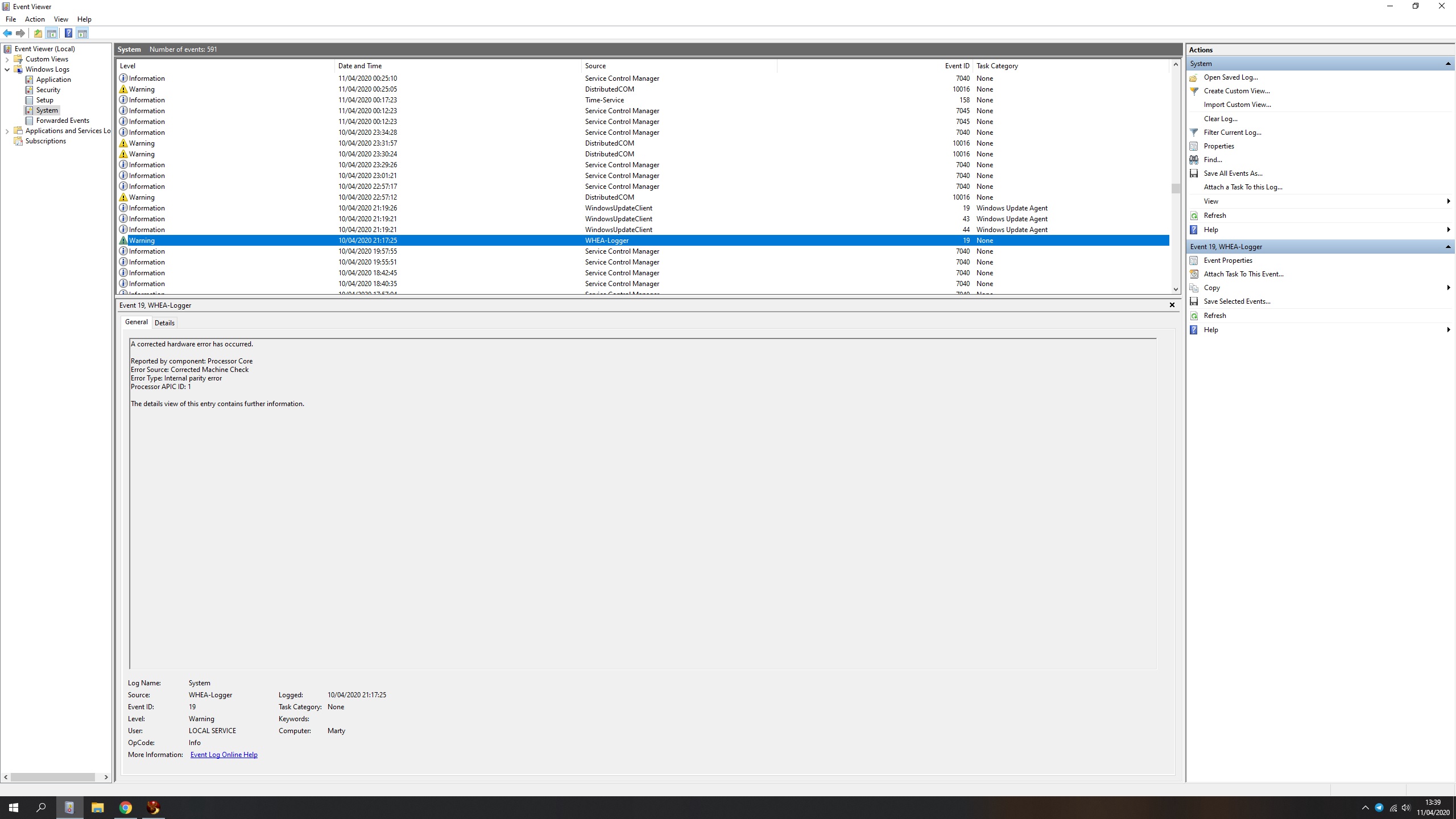

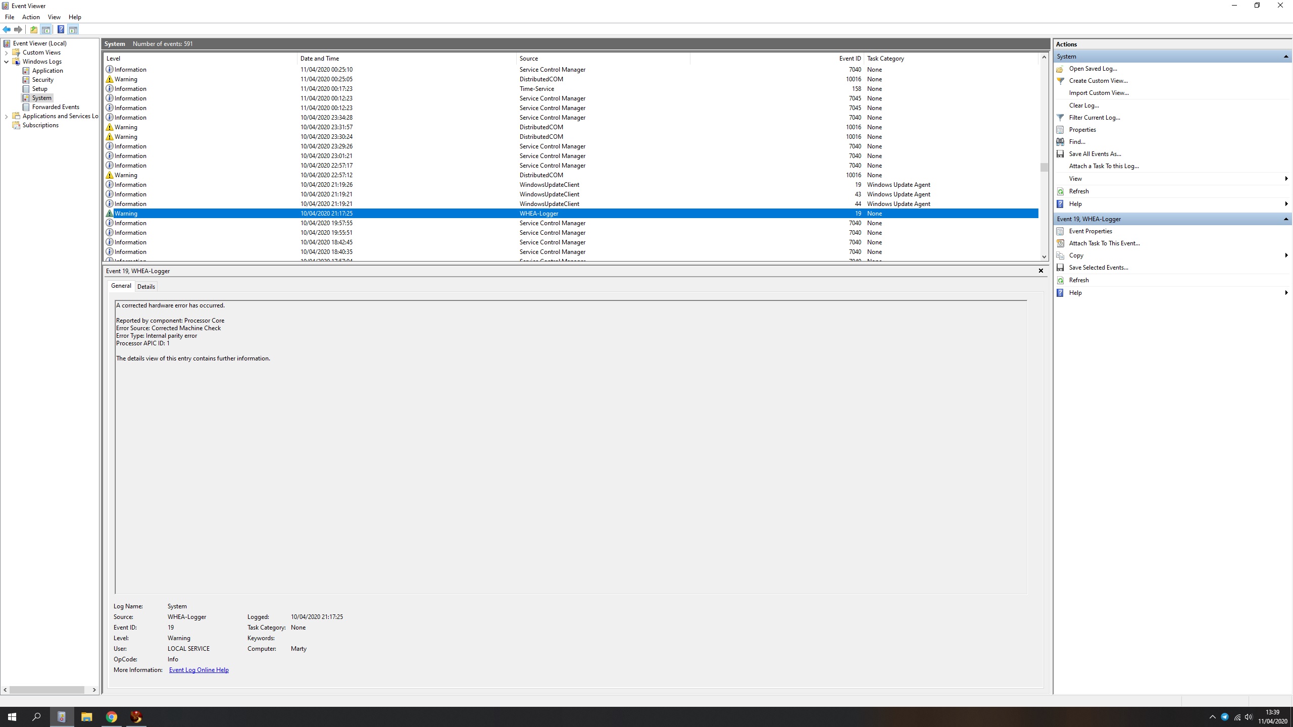

Ich musste diesen Thread mal ausgraben, weil auch ich nun den WHEA-Logger crash habe.
Dieser kam durch RDR2 zocken zustande, aber ich hab einfach nichts bemerkt.
Spiel lief normal und ohne Probleme.
Ich schaue ab und zu mal in den Event Viewer rein, dann fand ich die Message.
Habe noch ca. über eine Stunde weitergespielt..
Hier ist nichts übertaktet. Nur XMP ist aktiviert.
Sollte ich mir nun sorgen machen?
War das wirklich ein WHEA Fehler/Error oder nur ein Log?

Ansonsten hab ich erstmal das Bild:

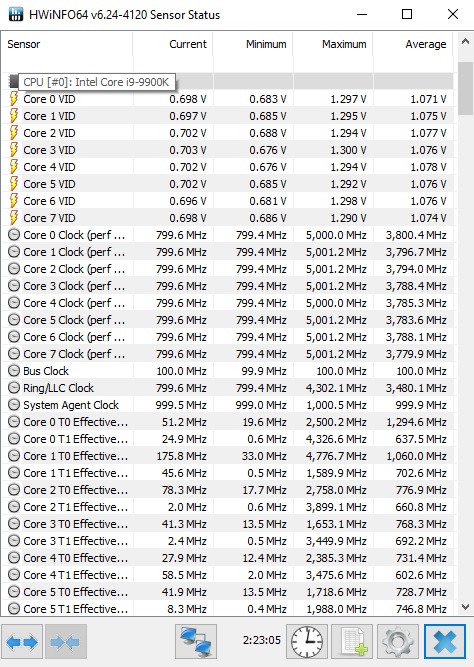

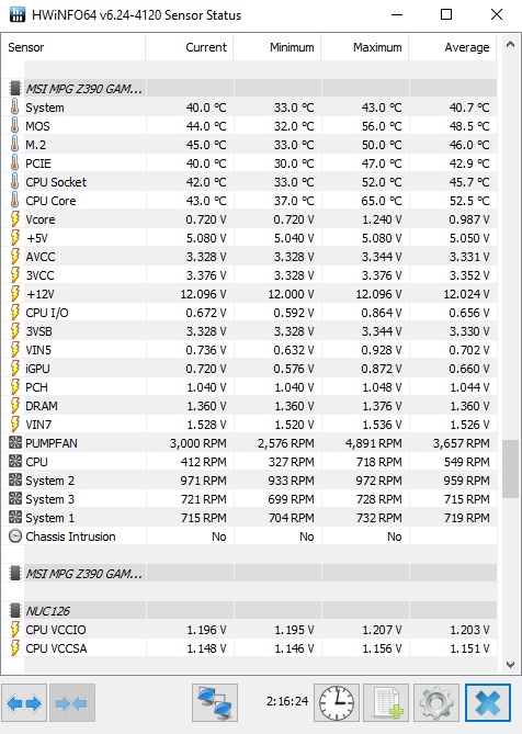

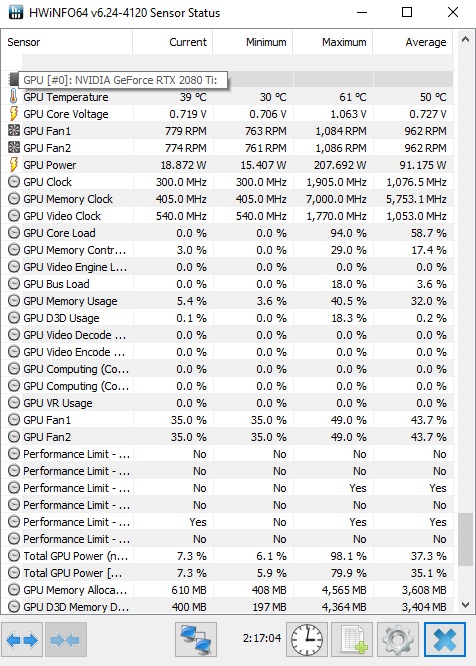

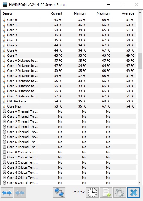

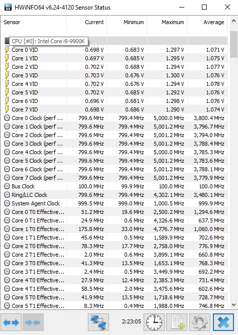

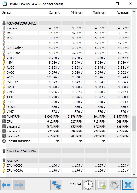

Habe nun über 2 Stunden RDR2 gezockt. Kein WHEA-Fehler dabei.
Hier sind die Daten die ich liefern kann aus HWInfo was Temps und Voltage angeht:
