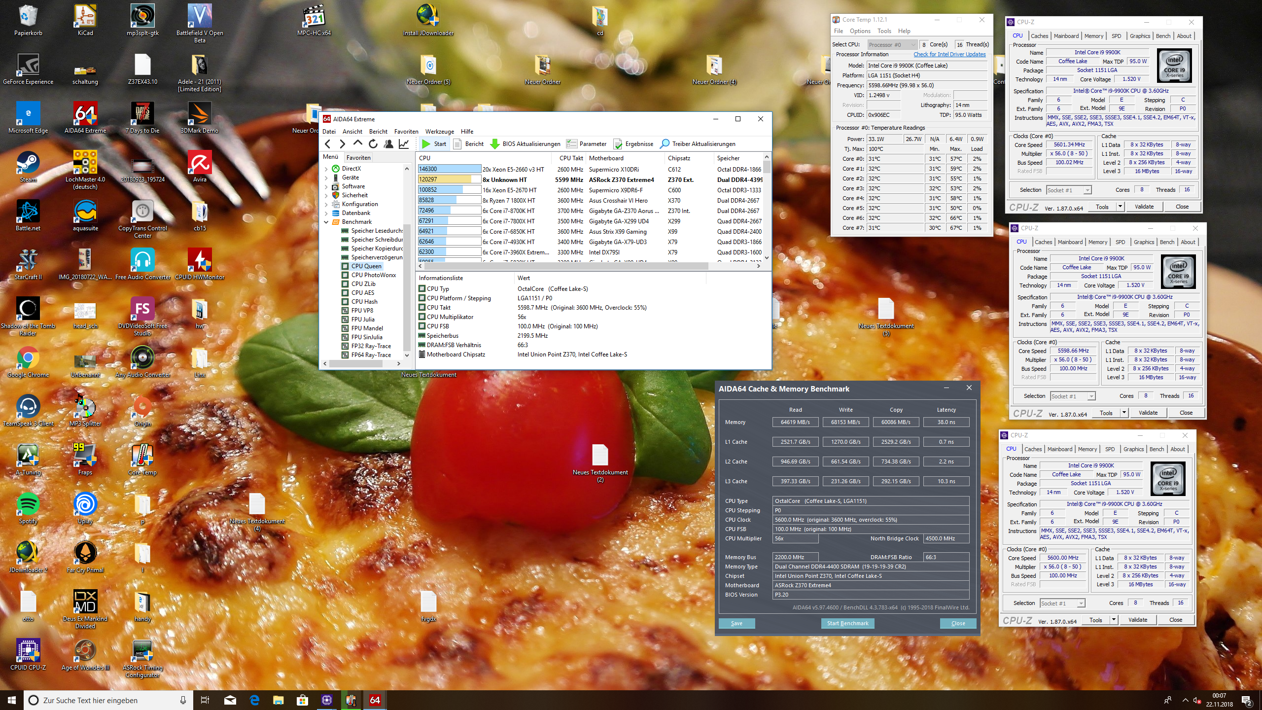

Es ist deine Wahl aber so ist das Geld sinnvoller verteilt und du bezahlst nicht mehr,hier mal mein Extrem4 Z370.
Prime95 5,2Ghz ungeköpft schlechte Wakü gute CPU
Und hier mal bei 5,6Ghz AIDA 4400 Speicher
Und ich weiß du willst nicht übertakten, deswegen das Board ist schon mehr als du brauchst.
Der Speicher ist B-Die in günstig der läuft auch mehr als 3000CL14 und falls du doch mal testen willst was so geht kannst du es damit. 251,-
https://geizhals.de/g-skill-trident-z-rgb-dimm-kit-32gb-f4-3000c14d-32gtzr-a1615412.html
Dafür lieber das Board hier, Asrock läuft Out of the Box sehr gut und vor allem stabil.
https://geizhals.de/asrock-z390-extreme4-90-mxb880-a0uayz-a1900711.html
