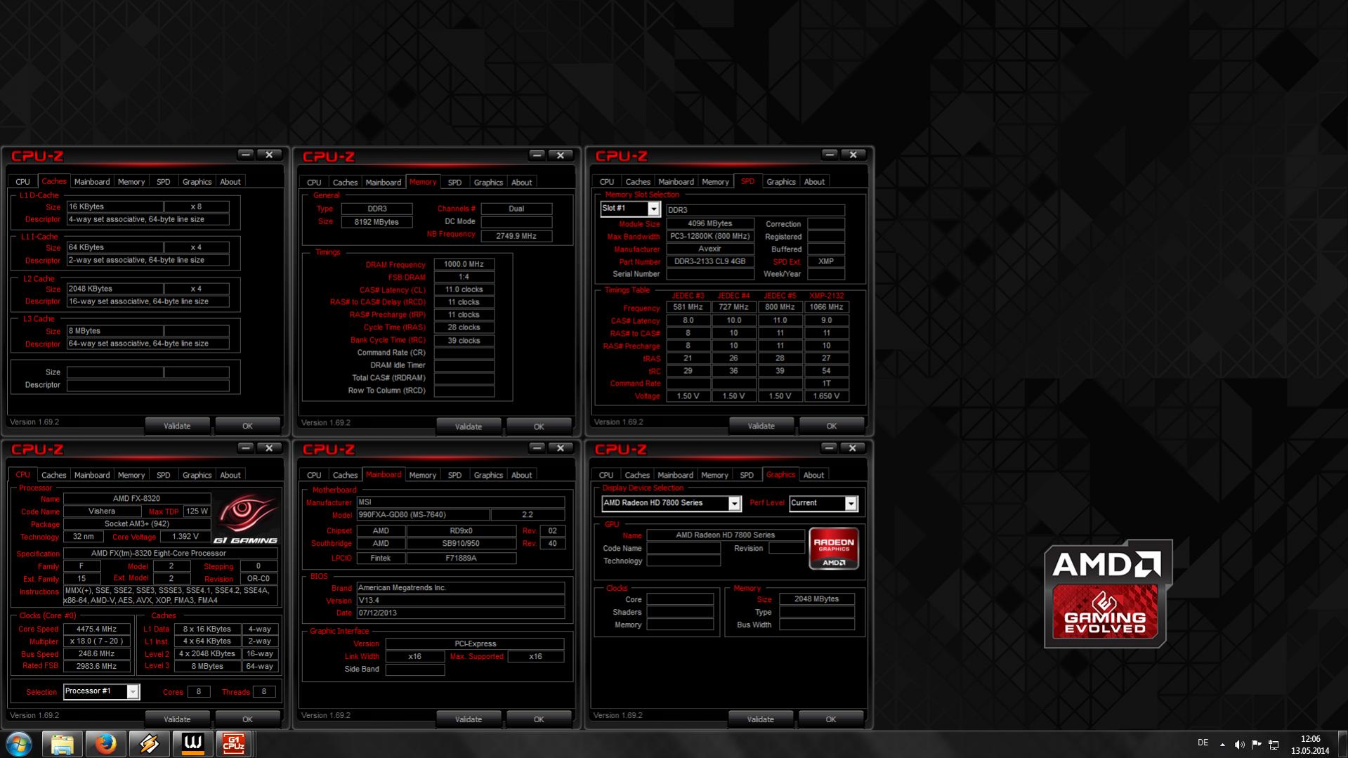

nun, wie im titel bereits beschrieben... gibt es bei dem board ein problem mit dem nb-multi. unter einsatz eines fx-prozessor's, dieser lässt sich dann nicht von seiner ursprünglichen "11" in einen anderen wert umstellen... dieses prob. wurde letztes jahr erst im dezember bekannt, einerseits durch mich selbst und einigen anderen... der hersteller wurde schon öfters kontaktiert, msi... diese haben erst angeblich versucht das problem ausfindig zu machen und es dann anschliessend zu beheben, jedoch wurde man anschliessend etwas später mit einer mail abgeschmettert... von wegen es tut ihnen leid usw., jedoch wäre es nicht möglich das prob. in griff zu bekommen da amd selbst den support verweigert... häh? nun, ich bin gefrustet... so wie einige andere auch, hab ich das board hauptsächlich wegen des übertackten gekauft, lol... ich möchte nun, wie man sich wohl denken kann das potenzial völlig ausschöpfen... zumindest in nächster zeit mal, am besten so fix wie möglich... dazu suche ich jemand der spezielle kontakte oder ähnliches hat, oder weiss wie das prob. anders zu beheben ist... ich danke schon mal im vorraus, für mich selbst und alle anderen betroffenden...
mfg
& alles nochmal im detail! ;)

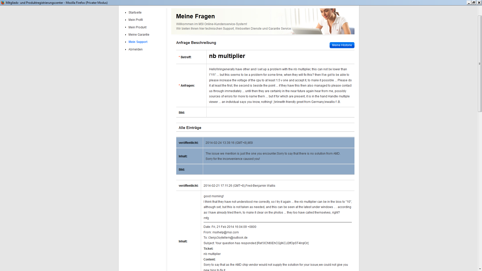

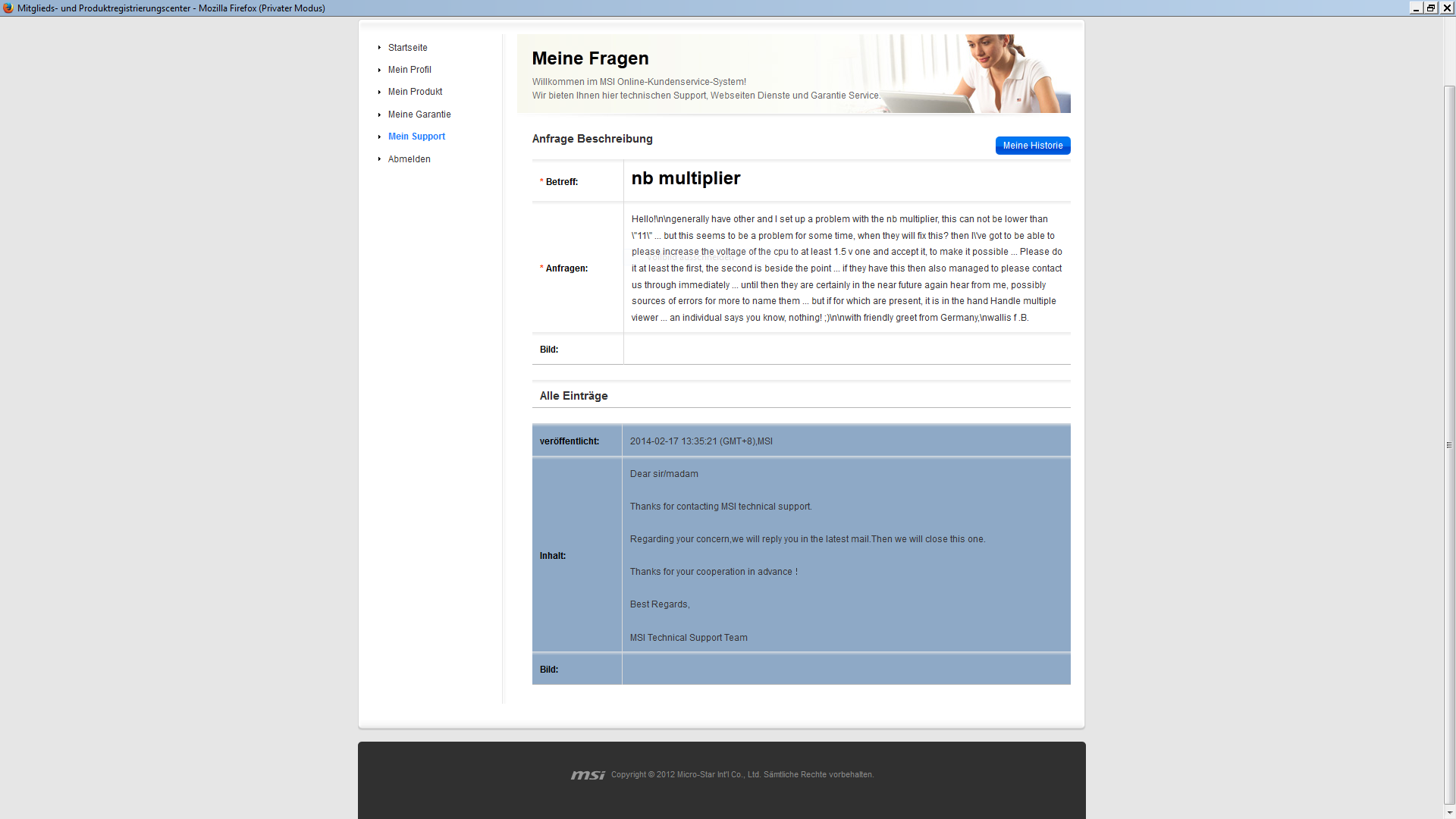

nun, ich weiss ja nicht... das ein mangel nicht besteht, sieht der eine so und der andere so... was wohl der tatsache entspricht ist, das umso mehr leute davon wissen... es wohl weniger kaufen, daher erspar ich mir den versuch... ich fühle mich als kunde wortwörtlich beschissen, so ist das... dann auch noch von einem wie msi, lol... und die schieben die schuld auf amd, was soll das? nun, ich könnte den ganzen verlauf an mail's mit msi hier mal posten... damit man mir auch glauben schenken kann, jedoch weiss ich nicht ob das rechtlich erlaubt ist... daher frag ich nochmal, kann jemand konkret bei der problembehandlung behielflich sein?
jup @sascha87, hab ich getan... wie einige andere, doch das prob. blieb ein prob. das sich mit nix lösen liess...

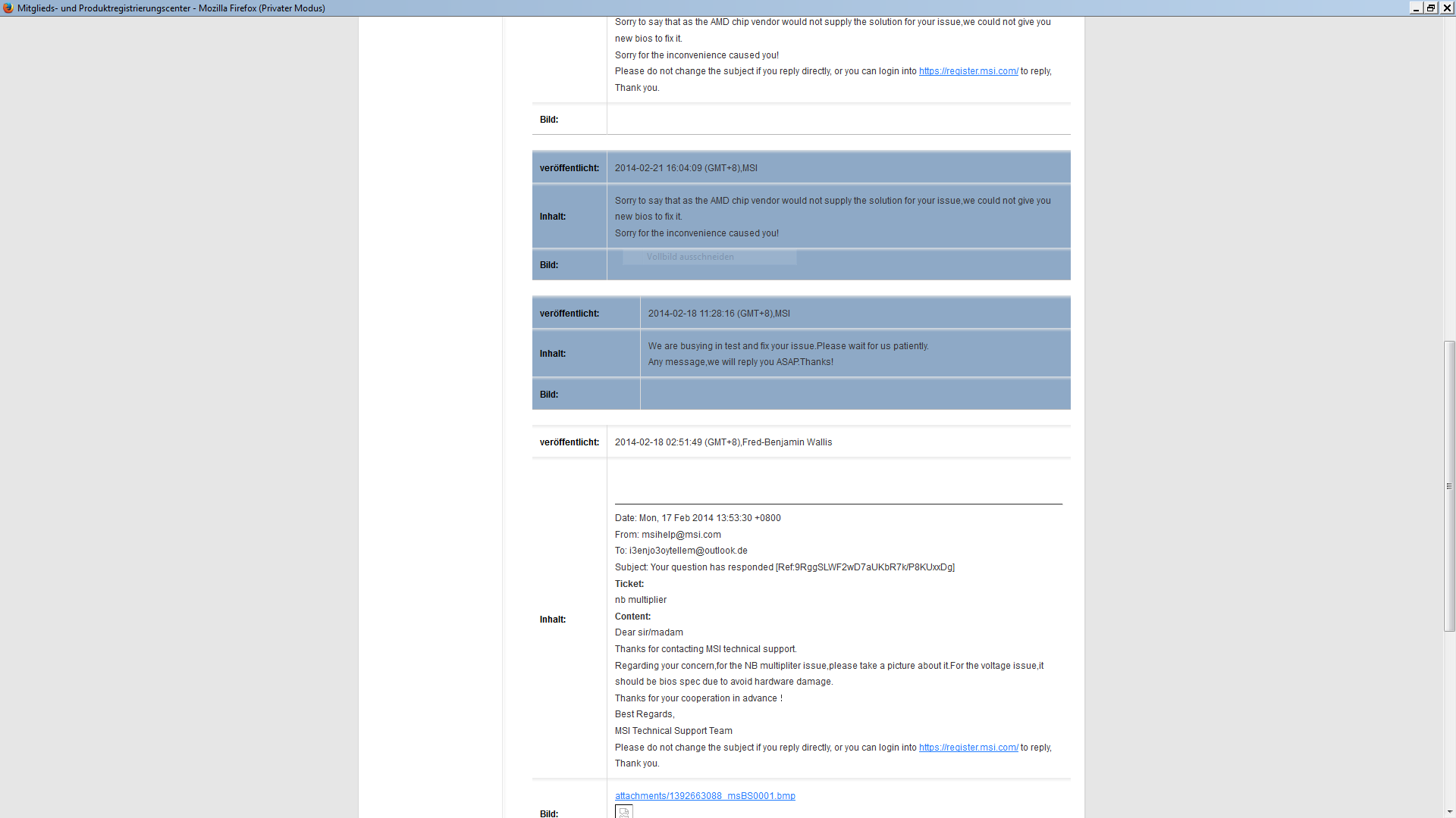

jep @koe80, da bin ich unteranderem selbst tätig... dort habe ich auch bisher sämtliche bios'e durchgetestet, downgrade & upgrade usw. mein name ist dort "i3enjo3oytellem", falls es zur sache tut...
nun, wenn amd weiterhin den support verweigert... wird das nix, laut aussage von msi selbst... wie in den screen's die ich bereit gestellt habe zu sehen ist, zumindest soll es daran scheitern... ich weiss selbst nicht wo das hinführen soll, den entwickelt und gefertigt hat msi ja selbst... auch dazu das bios programmiert, oder irre ich mich etwa?
moin, moin!
nach erneuter kontakaufnahme mit dem support, sind sie diesmal direkt ohne umwege auf den punkt gekommen...
Ticket:
other
Content:
Dear sir/madam
Thanks for contacting MSI technical support.
Regarding your concern,first sorry for the inconveneince caused you! We can only update it after the AMD supplies new code about it.However the AMD don't plan to do that,so sorry to say that we cannot give you further help about the issue.
Thanks for your cooperation in advance!
Best Regards,
MSI Technical Support Team
schlussendlich will dies heissen, der andere sei schuld und damit hat sich dies hier auch erledigt... das board ist zum abschuss freigegeben, nicht nur das... auch in nächster zukunft wird alles was damit verbunden ist und seinen ursprung bei msi hat, von mir auf das übelste gemieden und verachtet... ich danke nochmal für die ratschläge usw. und verabschiede mich vorerst, bis demnächst mal wieder...
